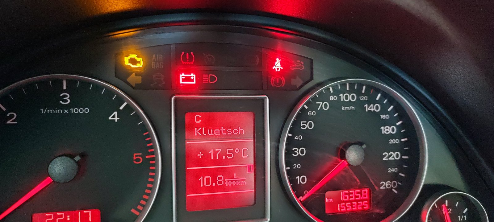

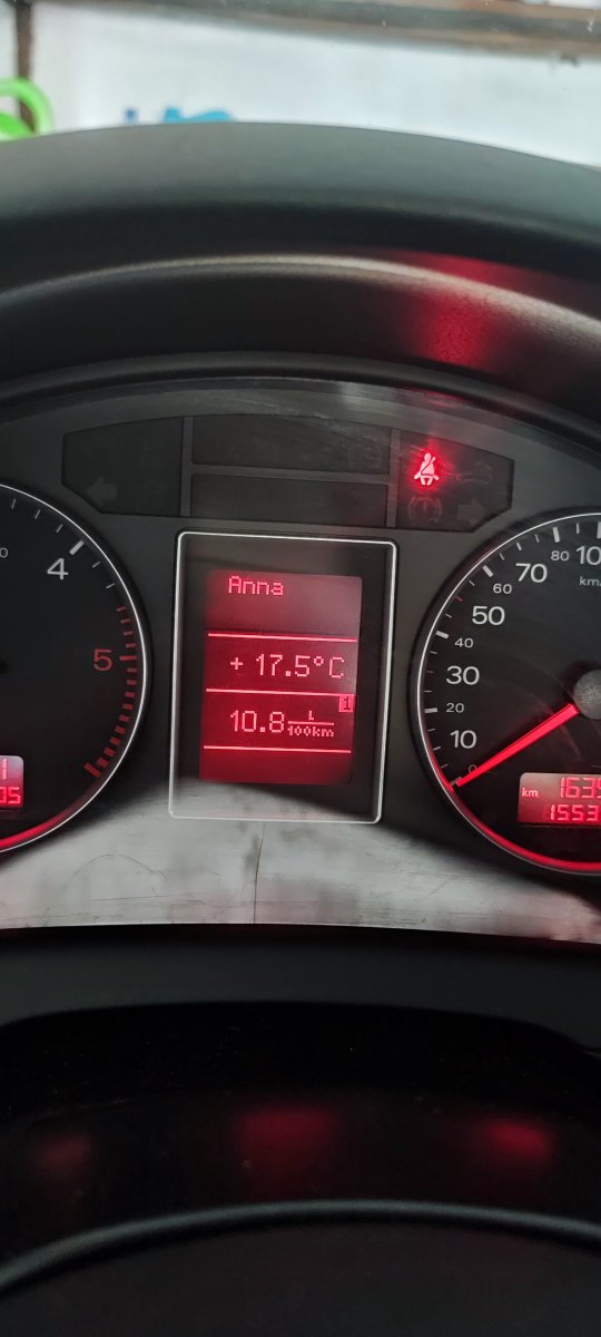

Garnus 1 Opublikowano 1 Maja 2022 Udostępnij Opublikowano 1 Maja 2022 (edytowane) Cześć wszystkim Niedawno dokładałem kierownicę z multifunkcja i dowiedziałem się że może to wszystko działać a mianowicie przycisk mode który włącza listę kontaktów na fisie, bo radio mam na kasety które wyświetla tylko napis phone XD przechodząc do sedna sprawy po podłączeniu mojego telefonu, kliknięciu przycisku mode wyświetlają mi się kontakty jakiegoś Hansa (niemieckiego Janusza ) Nie mogę skasować jego książki nawet za pomocą komend głosowych, próbowałem połączyć się innym telefonem bez karty to synchronizacja trwała tak długo że zrezygnowałem. Moduł z literka h jak coś Edytowane 1 Maja 2022 przez Garnus Odnośnik do komentarza Udostępnij na innych stronach Więcej opcji udostępniania...

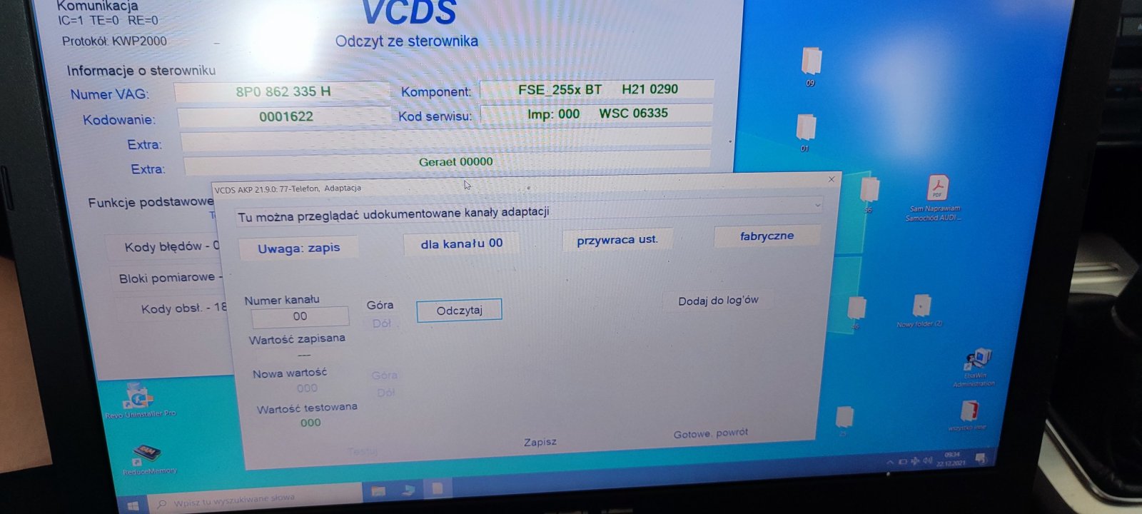

pelonek1 278 Opublikowano 1 Maja 2022 Udostępnij Opublikowano 1 Maja 2022 Musisz reset ustawień zrobić tj. wejść w moduł telefonu, chyba 77, później adaptacje i w kanale 00 wpisujesz 1, potem test i zapisz. Powinno wykasować stare kontakty, później parujesz na nowo telefon. Odnośnik do komentarza Udostępnij na innych stronach Więcej opcji udostępniania...
Garnus 1 Opublikowano 2 Maja 2022 Udostępnij Opublikowano 2 Maja 2022 Raz już chciałem to zrobić ale nie mogłem nic tam wpisać, może będzie trzeba podać hasło do dostępu upoważnionego czy coś Sprawdzę czy w obdeleven jest jakieś hasło, bo vcds nic nie podpowiada Odnośnik do komentarza Udostępnij na innych stronach Więcej opcji udostępniania...
Garnus 1 Opublikowano 2 Maja 2022 Udostępnij Opublikowano 2 Maja 2022 (edytowane) Haseł brak a w tym kanale nie mogę nic zrobić Edytowane 2 Maja 2022 przez Garnus Odnośnik do komentarza Udostępnij na innych stronach Więcej opcji udostępniania...
pelonek1 278 Opublikowano 2 Maja 2022 Udostępnij Opublikowano 2 Maja 2022 @Garnusprzecież możesz coś zrobić Zrób odczytaj, później nowa wartość daj 001, następnie test i zapisz. Odnośnik do komentarza Udostępnij na innych stronach Więcej opcji udostępniania...
Garnus 1 Opublikowano 2 Maja 2022 Udostępnij Opublikowano 2 Maja 2022 (edytowane) Właśnie w tym problem ze cały czas jest na szaro ta nowa wartość, nawet po odczytaniu Edytowane 2 Maja 2022 przez Garnus Odnośnik do komentarza Udostępnij na innych stronach Więcej opcji udostępniania...
Garnus 1 Opublikowano 3 Maja 2022 Udostępnij Opublikowano 3 Maja 2022 Masakra jest z tym, nie moge nić zrobić aby pobrało moją książkę z telefonu Nie wiem jakim cudem ten niemiecki Janusz wklepał tam te nr. Na chwile obecną nie widzę innej opcji niż reset tego modułu (w adaptacjach którego nie moge wykonać) lub ogarnięcie sobie telefonu z tamtych lat. Ktoś wie jaka cegła współpracuje z tym bluetooth ? Np mam dwa telefony i ten mój najnowszy łączy się i wyświetla się książka tego niemca a jak próbuje drugim starszym to tylko się łączy i w nieskończoność trwa please wait na fisie gdy przycisnę mode Odnośnik do komentarza Udostępnij na innych stronach Więcej opcji udostępniania...
pila24 318 Opublikowano 3 Maja 2022 Udostępnij Opublikowano 3 Maja 2022 (edytowane) 7 minut temu, Garnus napisał: Masakra jest z tym, nie moge nić zrobić aby pobrało moją książkę z telefonu Nie wiem jakim cudem ten niemiecki Janusz wklepał tam te nr. Na chwile obecną nie widzę innej opcji niż reset tego modułu (w adaptacjach którego nie moge wykonać) lub ogarnięcie sobie telefonu z tamtych lat. Ktoś wie jaka cegła współpracuje z tym bluetooth ? Np mam dwa telefony i ten mój najnowszy łączy się i wyświetla się książka tego niemca a jak próbuje drugim starszym to tylko się łączy i w nieskończoność trwa please wait na fisie gdy przycisnę mode Jak masz włączoną obsługę głosową (przycisk przy rolce głośności),wciśnij przycisk obsługi głosowej i wypowiedz komendę "delete phonebook" i potwierdz YES. Oczywiście pierw ustaw angielski. Druga sprawa że moduł w pamięci przechowuje jedynie kontakty z zapamietanym wybieraniem głosowym,a pozostałe kontakty pobiera za każdym razem z telefonu. A moduł H powinien normalnie działać ze współczesnymi telefonami (czasami wyjątki stanowią chińskie telefony i iphony). Usuń z telefonu historię połączeń to książka powinna się wczytać na fis. Edytowane 3 Maja 2022 przez pila24 Odnośnik do komentarza Udostępnij na innych stronach Więcej opcji udostępniania...
Garnus 1 Opublikowano 3 Maja 2022 Udostępnij Opublikowano 3 Maja 2022 1 minutę temu, pila24 napisał: Jak masz włączoną obsługę głosową (przycisk przy rolce głośności),wciśnij przycisk obsługi głosowej i wypowiedz komendę "delete phonebook" i potwierdz YES. Oczywiście pierw ustaw angielski. Gdy próbowałem skasować książkę telefoniczną głosowo to konkuter mówił mi że jest pusta Odnośnik do komentarza Udostępnij na innych stronach Więcej opcji udostępniania...
pila24 318 Opublikowano 3 Maja 2022 Udostępnij Opublikowano 3 Maja 2022 Teraz, Garnus napisał: Gdy próbowałem skasować książkę telefoniczną głosowo to konkuter mówił mi że jest pusta Bo tylko głosowe wybieranie jest przechowywane,skasuj tą historię połączeń w telefonie i sprawdź czy wczytuje kontakty. Odnośnik do komentarza Udostępnij na innych stronach Więcej opcji udostępniania...
