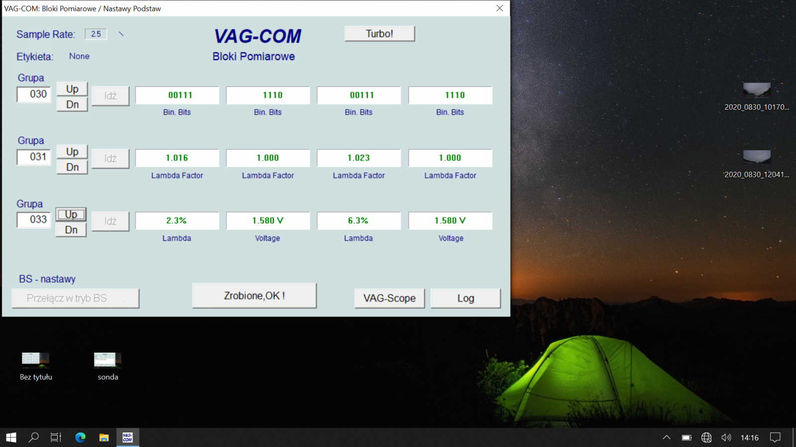

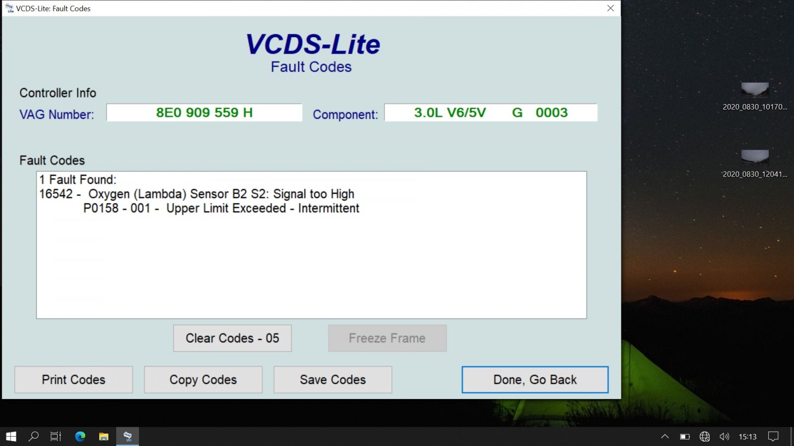

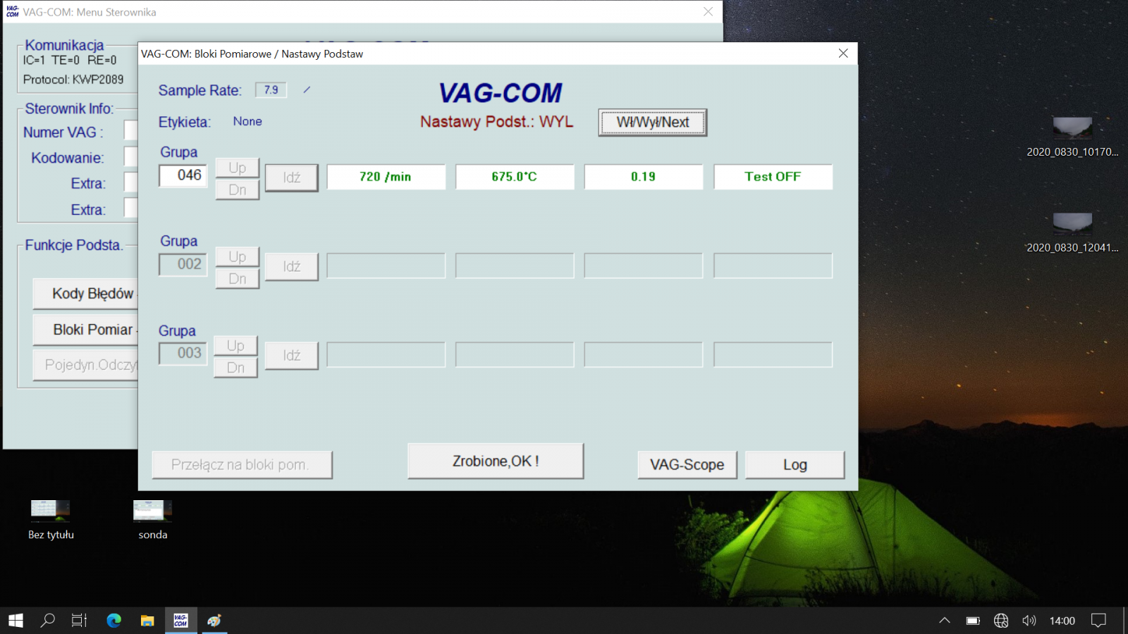

Langista 456 Opublikowano 7 Listopada 2020 Udostępnij Opublikowano 7 Listopada 2020 (edytowane) Wracam do tematu. Mam problem z drugą sondą, a przynajmniej tak błąd wskazuje: Test z kanału 34 : OK Test z kanału 36 : Not OK Kanał 46 : Kanały 30, 31, 33 : Pytanie brzmi : Padł kat przed sondą, czy sonda za katalizatorem? Podczas jazdy jak wracałem ze sklepu wyskoczył Check Engine na desce, po skasowaniu błędu nie wraca, ale pojawił się błąd podczas testu sond, po skasowaniu błędu przy kolejnych testach nie wrócił. Czytałem, że można tą drugą sondę chwilowo wyłączyć aby sprawdzić, czy to katalizator jest winny czy sama sonda ale jak? Dorzucam jeszcze filmiki z pracy sond: Edytowane 7 Listopada 2020 przez Langista Odnośnik do komentarza Udostępnij na innych stronach Więcej opcji udostępniania...
przem8 779 Opublikowano 7 Listopada 2020 Udostępnij Opublikowano 7 Listopada 2020 Zamień sondy miejscami i się dowiesz. Błąd wskazuje na sondę. Odnośnik do komentarza Udostępnij na innych stronach Więcej opcji udostępniania...
Langista 456 Opublikowano 9 Listopada 2020 Udostępnij Opublikowano 9 Listopada 2020 (edytowane) W dniu 7.11.2020 o 17:19, przem8 napisał: Zamień sondy miejscami i się dowiesz. Błąd wskazuje na sondę. Da się jakoś podejrzeć parametry tej sondy i ocenić jej stan zużycia? Te pierwsze mają Lambda Factor, który przy nowych wynosi 1.9 i z biegiem czasu spada w dół, a te drugie? No i B2 S2 to w końcu strona kierowcy czy pasażera, bo różnie piszą i już zgłupiałem.. Niby od strony kierowcy przywaliłem tym wydechem i jazda na nieszczelnym układzie zaowocowała tym błędem po 2000 km. Katalizator w środku sprawdzany i nic w nim nie lata, jest cały. Ciekawią mnie też wartości w grupie 30, są prawidłowe? Pytam tak bo jak na razie mam zerową szansę podnieść auto i zamienić te sądy miejscami, brak warunków ? Edytowane 9 Listopada 2020 przez Langista Odnośnik do komentarza Udostępnij na innych stronach Więcej opcji udostępniania...
