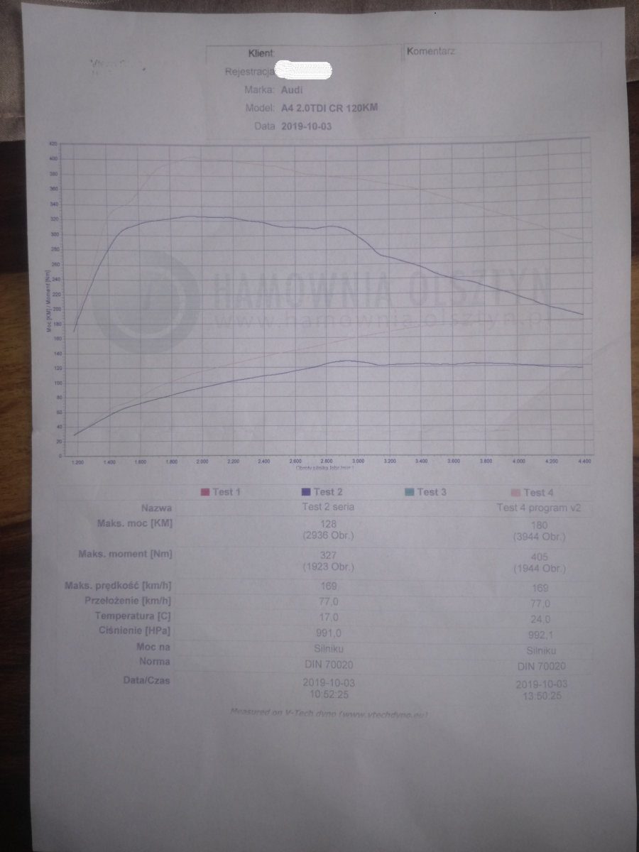

Mam audi jak w opisie. Zrobione na 180 KM i 405 Nm. Od jakiegoś czasu zaczęło się ślizgać sprzęgło na 5,6 biegu (165 000 km przejechane). Może polecicie zestaw który powinien wytrzymać? A może coś jest nie tak z programem?
Panowie jako że sprzęgło mi się ślizga planuje wymianę. I czy da się włożyć samo sprzęgło od cglc do caga bez wymiany dwumasu, który nam jeszcze dobry. Jeżeli nie to jakie są inne opcje na wzmocnienie sprzęgła, ponieważ planuje program, na jakieś 200km bo mam już wsadzona turbinie od caha.
