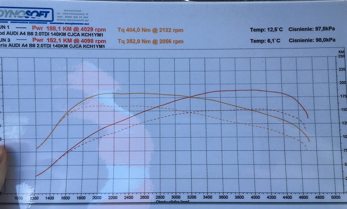

Takie kreski robi dynosoft
A tak serio... ;) zgadzam sie z Hammerem, 420 jakby rozłożyli go na całą długość obrotów z jak najmniejszą stratą na wyższych to na pewno by lepiej to jechało jak na tym 460. Choć zakres obrotów w jakim jest dostępny jest dobry, ale za ostro wchodzi i spada. Ale to jest moje zdanie ;)

21 marca odwiedziłem Aligatora. Kreski w CJCA wyszły tak: fmzlssj6.jpg
