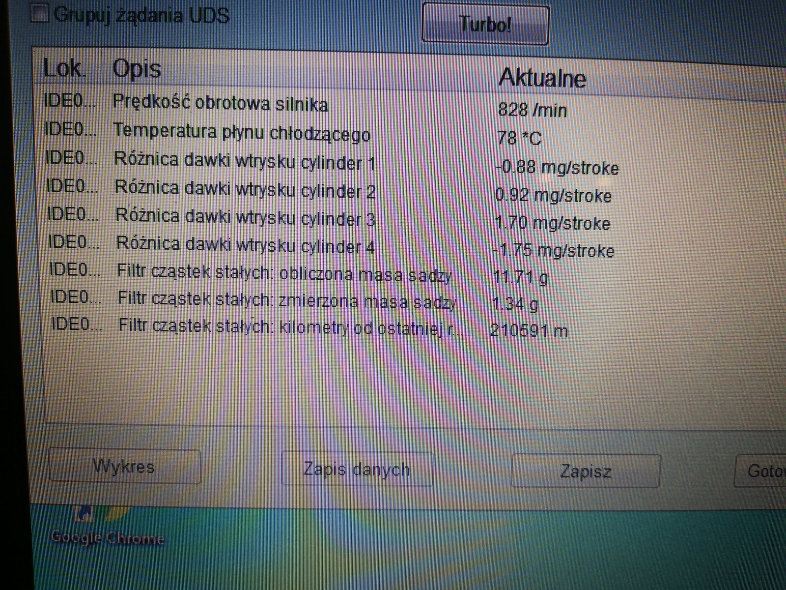

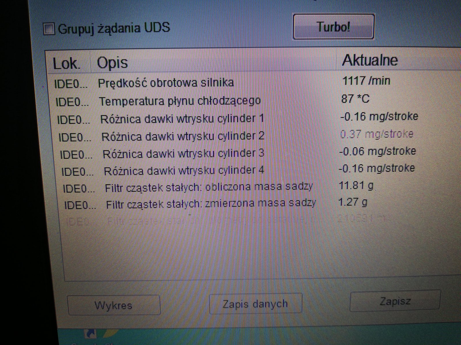

matus_20 Opublikowano 3 Marca 2020 Opublikowano 3 Marca 2020 Witam, u mnie mocno trzęsie całym samochodem. Dwumasa wymieniana jakieś 20 tyś. temu. Po podniesieniu obrotów do 1100 trzęsienie znika. Naciskanie sprzęgła nic nie zmienia. Mam wrażenie, że po rozgrzaniu jest gorzej. Czasem trzęsie bardziej, czasem mniej. Dzisiaj sprawdzałem wtryski przez VCDSa, screen poniżej. Dane co chwilę się zmieniają, raz jeden wtrysk szaleje, raz inny. Może to wskazywać na zawór? Czy może najpierw oddać wtryski do sprawdzenia?

kkt Opublikowano 5 Listopada 2020 Opublikowano 5 Listopada 2020 Witam. Sprawdź ciśnienie za listwie cr i na zaworze w pompie wysokiego ciśnienia. 1
