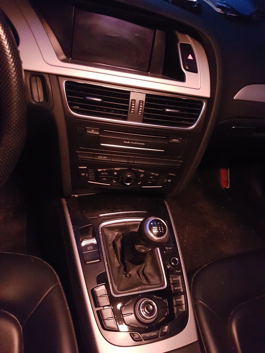

Zastanawiam się nad kupnem a4 b8 . Mam pytanie jaka to wersja MMI ?? Mam tylko takie zdjęcie .
po pulpicie 3gh

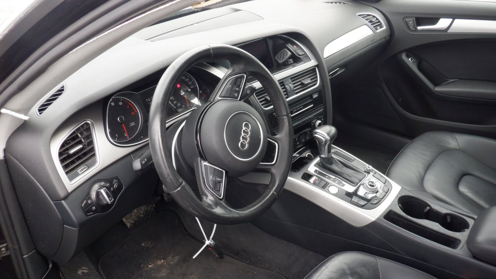

Cześć wszystkim prośba o pomoc w identyfikacji mmi. A4 z 2014 r z Dvd i podwójnym slotem SD
MMI 3G Basic

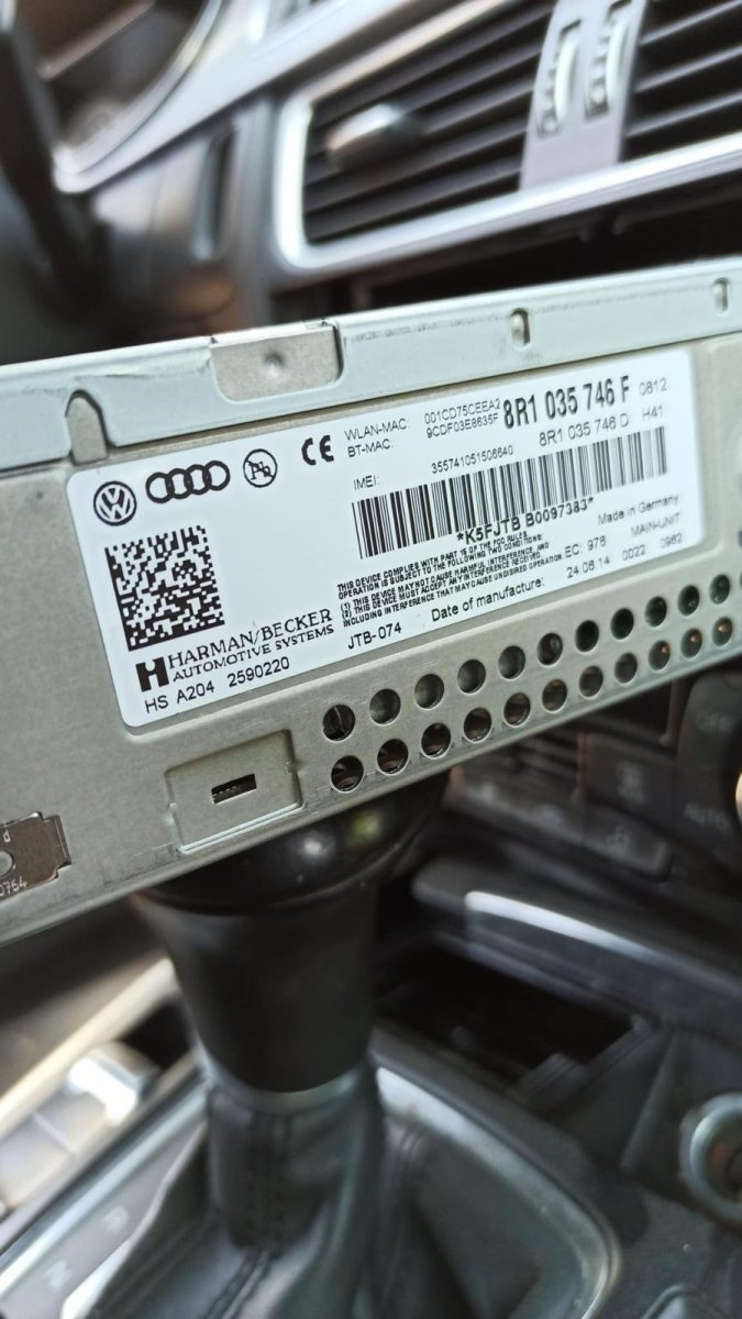

Czołem Panowie,
teraz ja potrzebuję pomocy. Nabyłem A4 B8 z USA z MMI o numerze 8R1035746 F. Z tego co zdążyłem przeczytać jest to wersja US któregoś MMI 3G. Jest slot SIM i 2xSD. Niestety moduł nie działa. Czy zakup 8R1035670 np. takiego:
ALLEGRO.PL
pozwoli na bezproblemową podmianę? Nie będzie jakiegoś "problemu"  z przeprogramowaniem? Z góry dzięki za odpowiedzi!

W dniu 20.06.2022 o 19:52, Jaamo napisał(a):
Czołem Panowie,
ALLEGRO.PL
Wszystko da rade zrobic   tylko tam jest OCHRONA KOMPONENTU
Zakodowac wszystko i działa
Zapraszam robimy takie rzeczy
