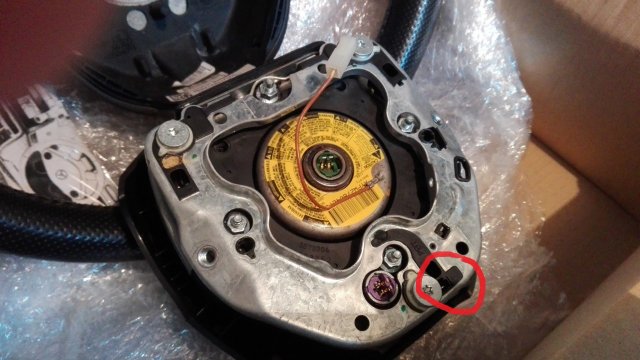

Wg ETKI  Q5  poduszka nie pasuje do kiery a4 b8 polift
daj fotke albo numer poduszki bo Q5  8R0.........
To mnie pocieszyłeś :facepalm:
Wrzucam fotkę poduszki od Q5. Nr niestety nieczytelny- tylko 8R0- reszta zerwana- myślę, że celowo. Czy możesz po fotce ocenić czy podejdzie? Po powiększeniu można odczytać nr na naboju- produkt TRW.

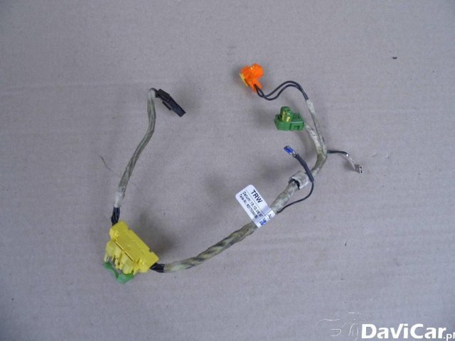

Jeszcze jedno pytanie: Czy wiązka z nr 8U0 971 589 to to samo co wiązka z nr 8U0 971 589J ???

Panowie - ponawiam pytanie - czy poducha od Q5 okrągła pasuje do kiery A4 B8 s line lift???
Zdjęcie poduszki wrzuciłem kilka postów wyżej na tej stronie

Dnia 23.02.2017 o 09:45, piotrpan napisał:
Proszę o podpowiedź, czy taka wiązka ze starej kiery czteroramiennej będzie pasowała do trzyramiennej. Nowa poduszka ma takie wejście, co one obsługuje0f2958bfdee70cb9c6590ee35e9ea392.jpgIMG_20170223_064741.jpg
Wiązka dokupiona. Całość /kiera,poducha i wiązka/ pochodzą z Q5Audi-A5-Coupe-Audi-Q5-3-Spoke-Steering-_57.jpg z Q5

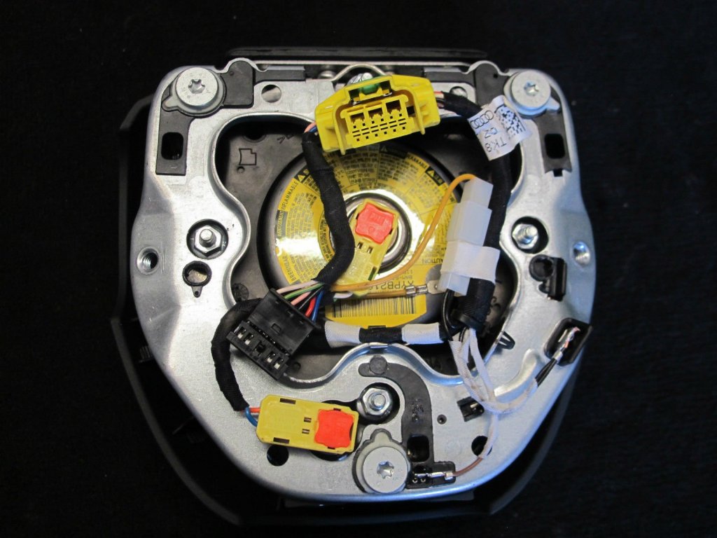

Okazuje się, że kierownica do A1 A3 8V A6 C7 A7  o dokładnym numerze 8XA 419 091 H wraz z AIRBAG'iem i wiązką z poniższych zdjęć (numery nieznane - zerwane nalepki producenta, jednak zakupione w komplecie z kołem kierownicy) PASUJE DO A4 B8 2008-2012. Mowa tutaj o kierownicy wraz z poduszką powietrzną. Multifunkcja do zmiany na przyciski z A4 B8 po lifcie z opisywanym przyciskiem "MODE" po lewej stronie. Po zmianie multifunkcji, wszystko działa jak należy.
