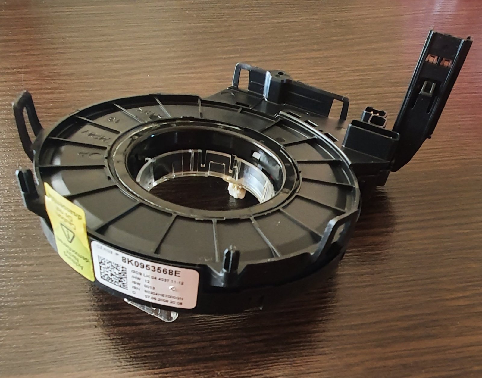

Dołożyłem do swojej kierownicy w której do tej pory miałem zaślepki przyciski multifunkcji, zmieniłem kabelek oraz taśmę.
Przed montażem miałem 8K0953568E, zmieniłem na 8K0953568F.
Jednak po poskładaniu wszystkiego z powrotem i po podłączeniu VCDS nie mogę zakodować przycisków a w VCDS cały czas widnieje taśma 8K0953568E.
Na zdjęciu wymieniony element.
Jak i gdzie to mogę zmienić???
BARDZO PROSZĘ O POMOC!!!
