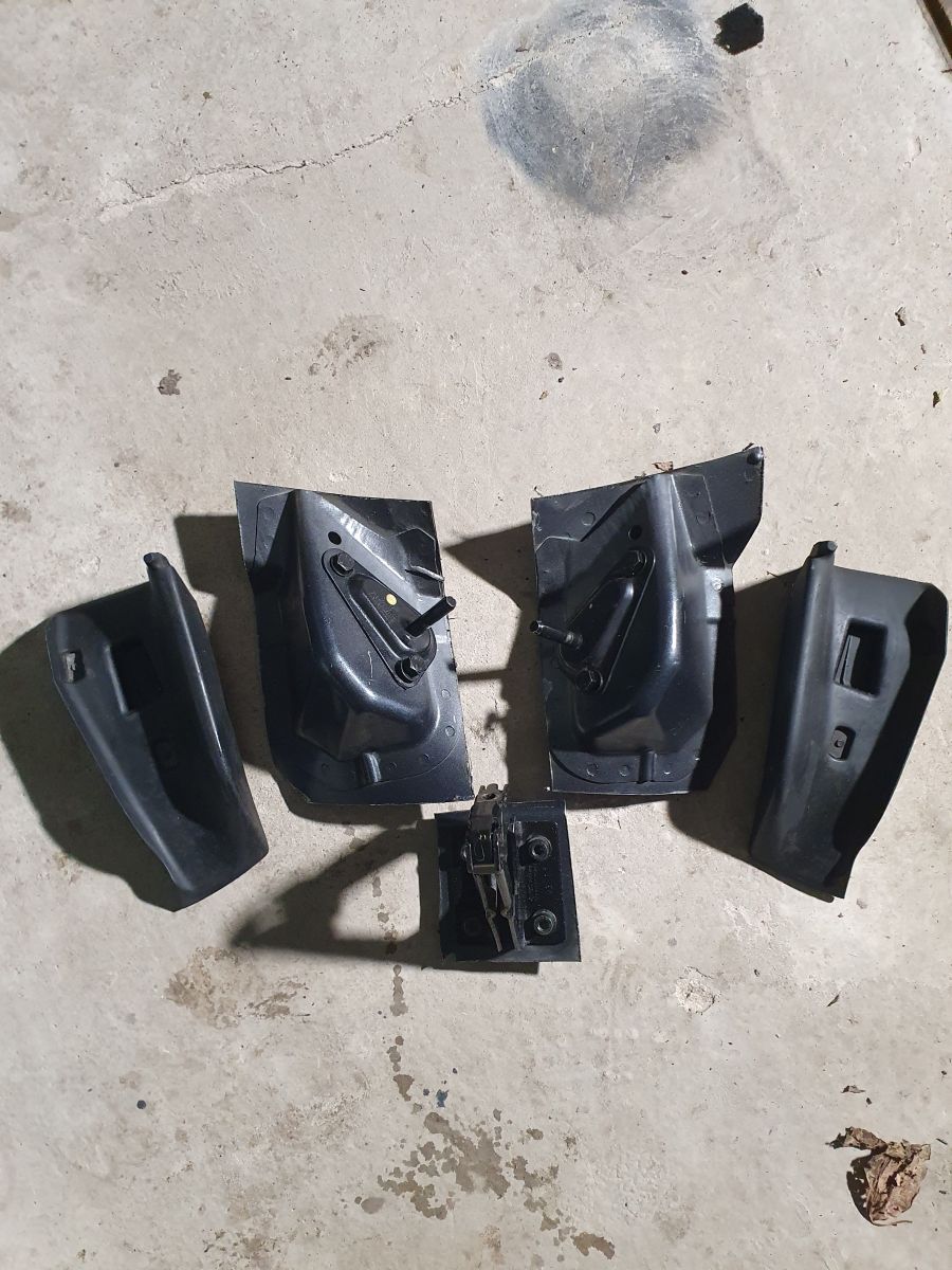

Instrukcji nie mam, ale jak by ktos szukal czesci to mam komplet do przerobki

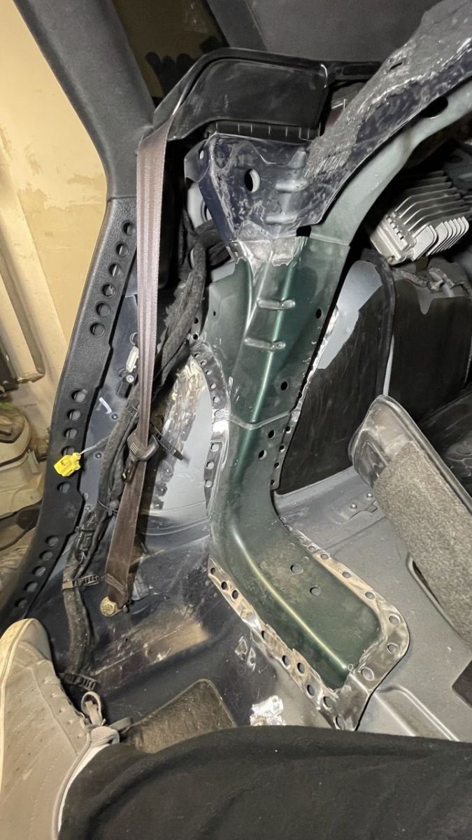

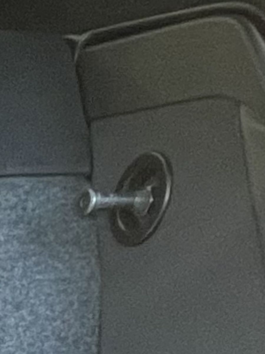

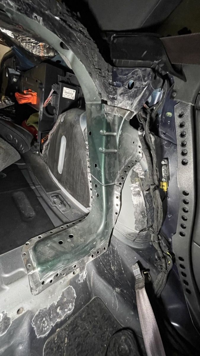

Można zrobić łatwiej, ale po co! ? Miało być jak najbardziej zbliżone do oryginalnego rozwiązania. I jest.
Inspiracją były dwie fotki z internetu:
1. Sedan z nieskładaną kanapą (widok znajomy, bo taki posiadałem),
2. Sedan z składaną kanapą (cel do którego dążyłem)
Po dokładnym przeanalizowaniu zdjęć i ETKI wiedziałem jakie części potrzebuję:
1. Wzmocnienie półki tylnej,
2. Dolne mocowania oparcie z blachą,
3. Górne mocowanie oparcia,
4. Środkowe mocowanie oparcia,
5. Kanapa składana + boczki kanapy,
6. Boczki bagażnika.
Zaczynamy poszukiwania. Ja znalazłem sedana na pobliskim szrocie - gdzie dogadałem się, że przyjadę i wyrwę to co mi potrzeba.

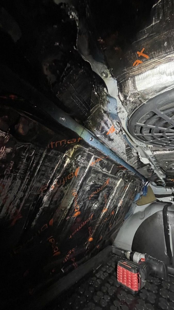

Prace w swoim samochodzie zaczynamy od rozebrania wszystkiego od strony bagażnika jak i wnętrza. Tak by mieć jak najlepszy dostęp.
Narzędzia potrzebne do pozbycia się ściany grodziowej:
1. Wkrętarka + zestaw rozwiertaków do zgrzewów,
2. Lisica (piła szablasta),
3. Przecinaki / dłuta do podważania blach + młotek (bez niego nie ma roboty)
4. Szlifierka.

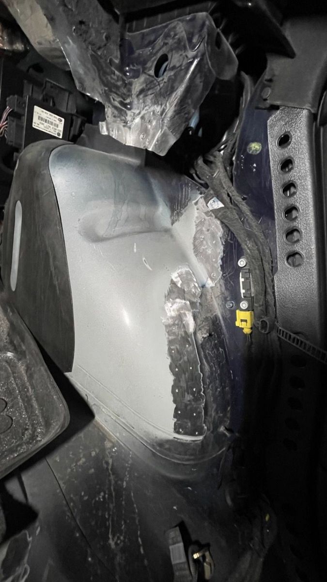

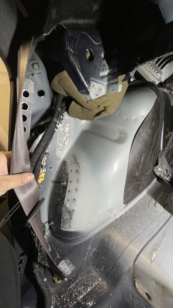

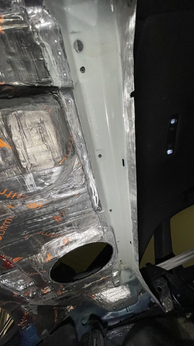

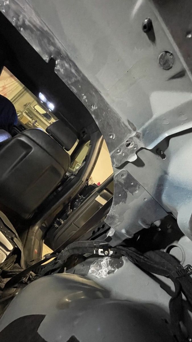

Ja zacząłem od rozwiercania wszystkich zgrzewów tak by wyjąć jak najwięcej w jednym kawałku.
Nie udało mi się to i lisica poszła w ruch. Tnijcie jak najwięcej by zrobić sobie miejsce na rozwiercanie zgrzewów.
Pózniej szlifowanie wszystkiego by nie było zadziorów.
Przymiarka wstępna:

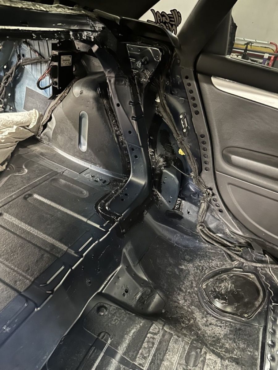

Na tym moja robota się skończyła - samochód wraz z instrukcjami pojechał do blacharza/lakiernika by zrobił to jak się należy.
Wstawił wzmocnienie, dolne mocowania oraz środkowe mocowanie oparcia (jest to JEDYNE miejsce zrobione inaczej jak ORI, ponieważ w autach ze składaną kanapą pod blachą jest specjalny stelarz do którego przykręcone jest mocowanie). U mnie środkowe mocowanie zamontowane jest na nitonakrętki - by dało się je zdemontować.
Na koniec zostało mi poskładanie wszystkiego do kupy.
I takim sposobem wylądowała u mnie składana i dodatkowo grzana kanapa tylna ?
Z tego co pamiętam osoby na forum wycinały tylko ścianę jak najbliżej nadkoli i tyle co było z demolki. Mocowali mocowania i wkładali kanapę.
!!! Kanapa od AVANTa pasuje do SEDANa !!!
Życzę cierpliwości i miłego rezania ?
Mam nadzieję, że rozwiałem wszystkie wątpliwości. ?

Hej, gdyby ktoś chciał się podjądać tematu przeróbki, mam komplet wyciętych mocowań z brzuszkami. Zapraszam na priv.
