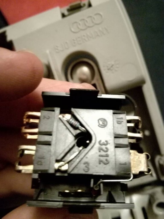

Proszę bardzo :wink:

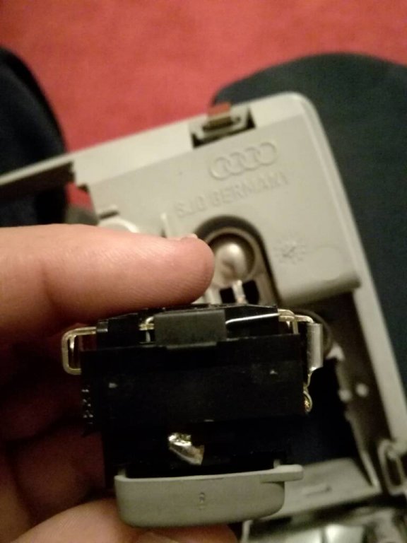

Dzięki w międzyczasie zdobyłem lampkę z auta z ful wypasem (niestety do szyberdachu) .W poszukiwaniu tych diód rozebrałem ją kompletnie, jedyne jakie znalazłem były zamontowane na wyłącznikach lampek do czytania . jedna połączona do 1, druga do 11 Ze schematu wynika że to te diody. Nie zgadza się jedynie połączenie między 1 a 11 w okolicy diód. Gdyby nie to można by założyć diody na przewody do zacisków 1 i 11, nie ingerując w samą lampkę. Mam rację czy nie Proszę o rozwianie moich wątpliwosci. Pozdrawiam
Miałem swoją lampkę na wierzch wiec zrobiłem zdjęcia. Diodę dajemy od pinu nr 3 do pinu nr 1 (taki kierunek przewodzenia).
