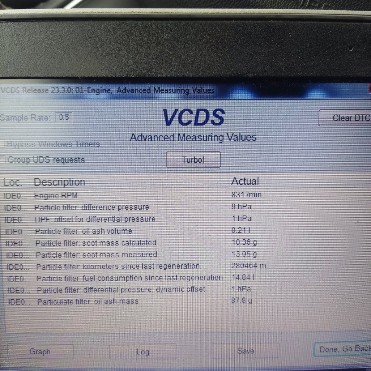

Ponieważ u mnie na obdeleven pokazuje 9
Odczytaj wartość popiołu w ml VCDSem.
U mnie w vcds pokazuje od początku zawartość popiołu 0.01 l dlatego bardziej się sugeruję w tym przypadku obdeleven. Tutaj widać stopniowy przyrost popiołu . Na początku było 3g teraz 9g. Dodam że maksymalną pojemność powinno osiągnąć przy 80 g to w moim przypadku pełne zapełnienie powinno nastąpić po ok. 200000 km czyli chyba normalnie jak na dpf. U mnie przed czyszczeniem kończył regenerację jak u ciebie przy 4.5g obliczonej masy sadzy. Ostatnie wypalanie miał 50 km przed czyszczeniem obecnie pokazuje 130 km od ostatniej regeneracji i około 9 g obliczonej masy sadzy. Dlatego tak zawracam tobie głowę czy zerować tego dpf po czyszczeniu. Taka dość skomplikowana sytuacja U mnie.

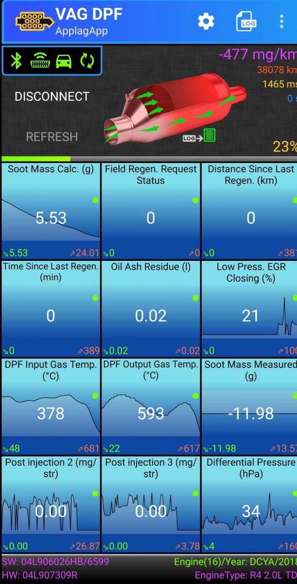

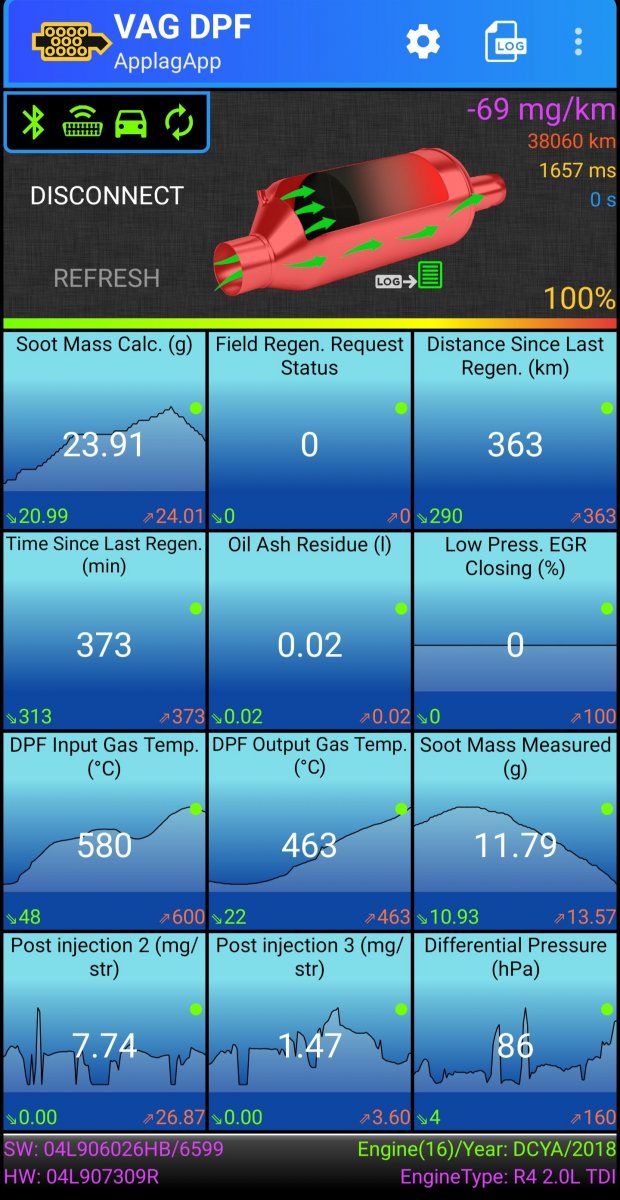

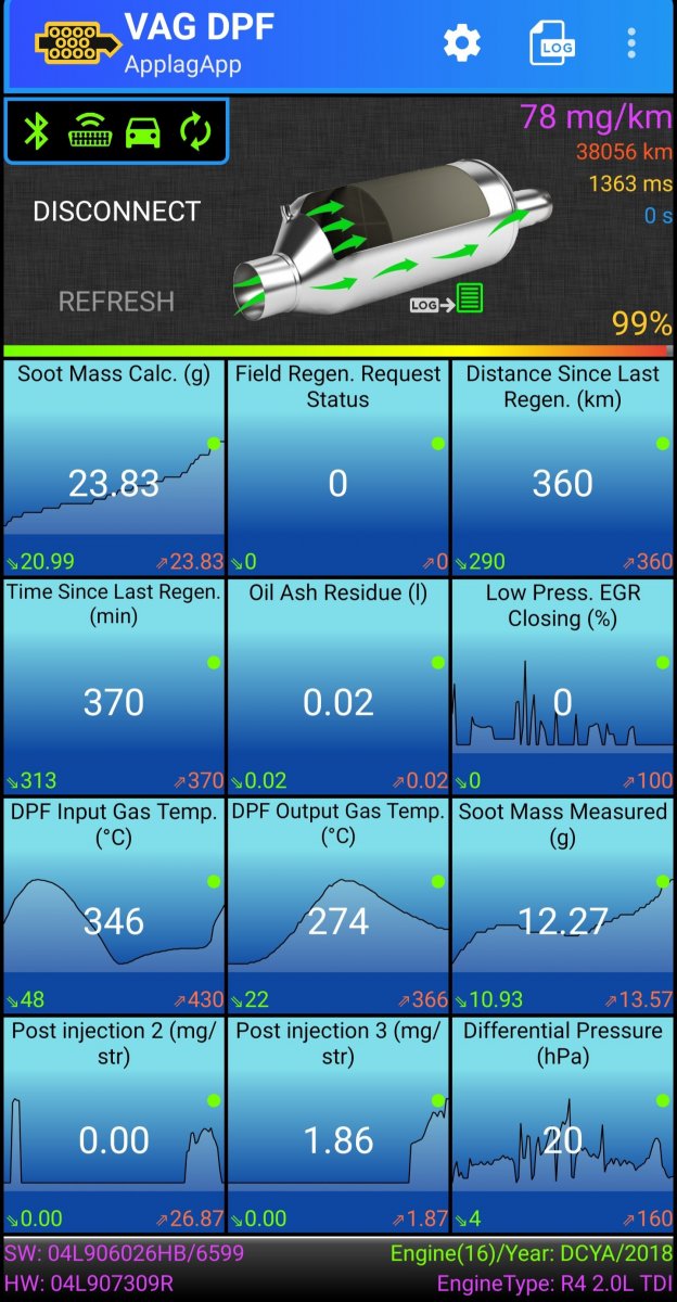

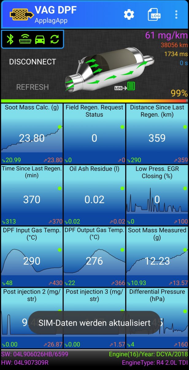

Jeździłem dziś Golfem żony, silnik 2.0 TDI, kod DCYA, przebieg 38kkm. Regenerację zakończył przy 5.53g (23%) i tak chyba było z tego co pamiętam od samego  początku jak go mam (od przebiegu 10kkm)
Dzięki Muskel za informacje. Po prostu na chłopski rozum założyłem, że to tak działa, ze wraz ze wzrostem zawartości popiołu w DPFie maleje zdolność magazynowania sadzy, więc sterownik bierze na to poprawkę zwiększając wartość przy której kończy wypalanie.
Tym bardziej, ze tak jak pisałem. Jak wyzerowałem wartość popiołu, wartość obliczona sadzy również się wyzerowała i sterownik liczył od 0 do 23.5, a po pierwszym wypalaniu liczy od 5 z kawałkiem do 23.5.
Przy inicjalizacji sterownik od razu ustawia wartość obliczoną sadzy na prawie 24g i wypala do 5 z kawałkiem.

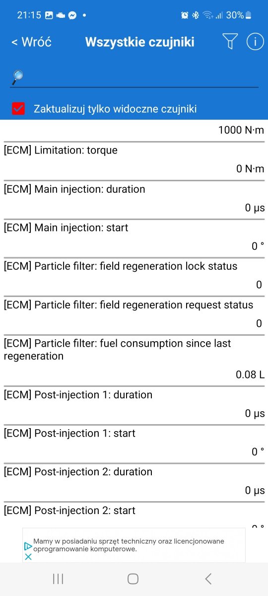

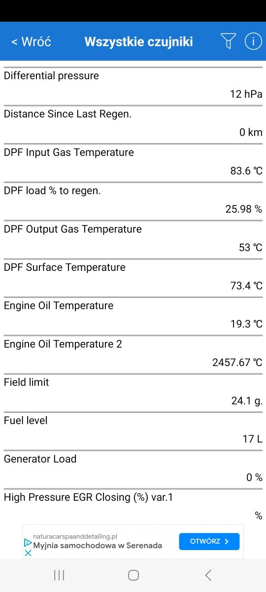

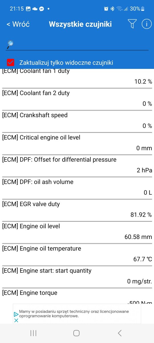

Cześć
Filtr po czyszczeniu w profesjonalnej firmie. Rzekomo nawet nie był mocno zapchany. Czujnik różnicy ciśnień do wymiany ?
Screenshot_20231018_184147.thumb.jpg.aba2378dc41c21b5f6152f71b9062d7d.jpgScreenshot_20231017_211532.thumb.jpg.f49ab55e248085887633c1f557806a8e.jpgScreenshot_20231017_211511.thumb.jpg.f2958989bbe314cc2c1e89aed3964611.jpg
Edytowane przez sol321
Czujnik powinno się swoją drogą zawsze wymienić (na nowy oryginalny z ASO) po czyszczeniu/wymianie dpf.
W tym przypadku myślę, że wskazanie 12 hPa nie jest błędne. Jak na wyczyszczony i nie zapchany dpf jest to dosyć wysokie ciśnienie.
Jaką miałeś wartość popiołu olejowego jak oddawałeś do czyszczenia?.
Nie wiem, zasugerowałem się opinia mechanika, który przy wymianie rozrządu miał zerknąć na tego dpfa. Miałem wrażenie że wypalał się za każdym razem jak tylko się rozgrzał silnik, ponieważ obroty były podniesione, start stop nie działał. Po wyłączeniu samochodu gorąco spod podwozia i długo chodzący wentylator.
Mechanik stwierdził dpf nadaje się do czyszczenia, bo to wartość różnicy ciśnień 12kPa (bo do tylu podobno zeszło) po wypaleniu to za dużo. Dlatego oddałem do innego warsztatu współpracującego z firmą czyszczącą dpf. Rzekomo nie był wcale mocno zapchany. Mam gwarancję i potwierdzenie, że jest sprawny. Natomiast wątpię że warsztat który go wsadzał wymianił czujnik różnicy ciśnień.
Po odebraniu samochodu zauważyłem że się nic w tej kwestii nie poprawiło. Na grupie facebookowej większość stwierdziła że podniesione obroty i brak start stop to wina słabego akumulatora, natomiast nie pasuje mi to, bo podniesione obroty mam dopiero jak silnik się zagrzeje + to ciepło spod samochodu...
Dlatego kupilem icar pro vgate i widać wartości te co powyżej. Ilość zużytego paliwa od ostatniego wypalenia filtra 0,08 l, czyli faktycznie ciągle się wypala...
Jakieś pomysły?
Co jeszcze może inicjować wypalanie dpf, którego samochód nie może skończyć...

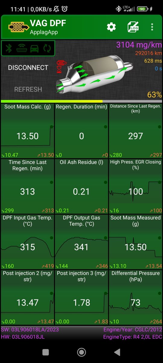

Zerknie ktoś fachowym okiem, zrobiłem downgrade do softa przed diesel gate i wypala się co 13.5g zamierzonego..
Dpf do czyszczenia. Jaki przebieg? 300 kkm?
Tak, to że do czyszczenia to wiem, bardziej interesuje mnie dlaczego przy 13.5g wypala :) na sofcie diesel gate, wypalał co 300km ale za to kalkulowana szła do 100% czyli jakieś 24g,czy polecasz jakaś firmę co dobrze wyczyści dpf?
Nie polecę żadnej w PL bo tam nie mieszkam..
A w Niemczech? :)

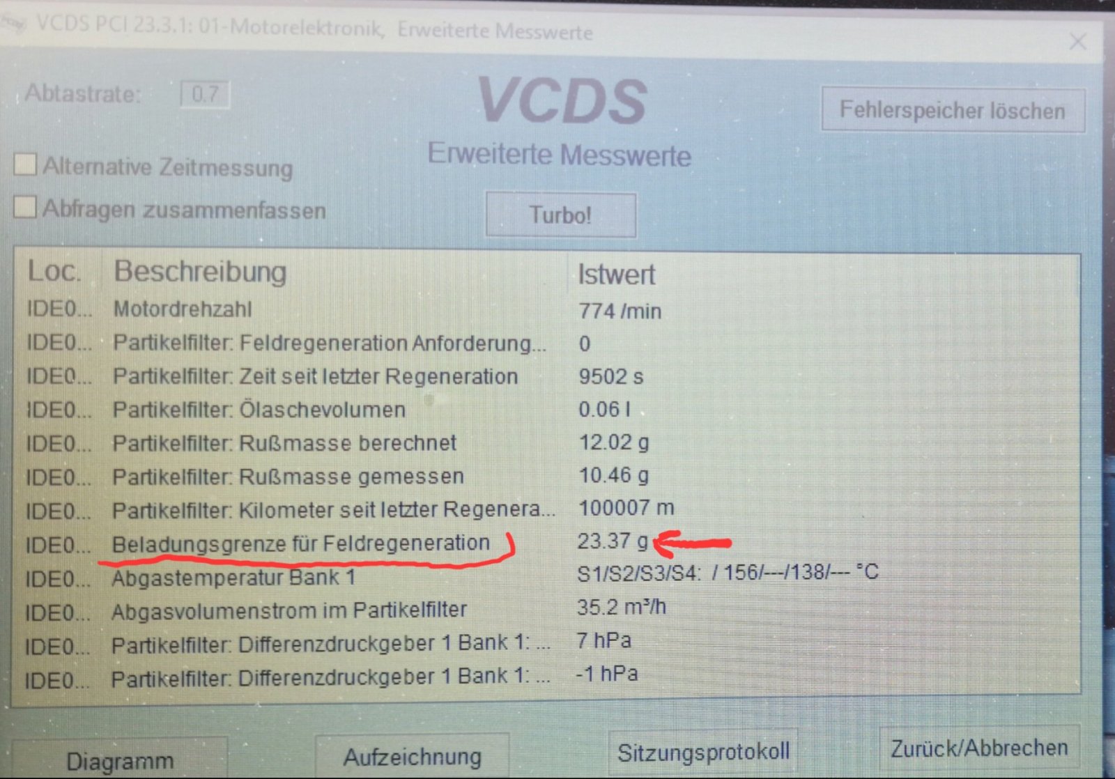

Wygląda jakby w sofcie był jakiś błąd i zamiast rozpoczynać regeneracje od 23.5 to zaczyna od 13.5. Soft z pewnego źródła? Odnośnie czyszczenia mogę polecić Gładysek Bosch Kraków. Filtr wyczyszczony, wydruk i robią zdjęcie RTG.
Sprawdź w rozszerzonych blokach pomiarowych sterownika silnika jaką ma zapisaną wartość sadzy, do rozpoczęcia regeneracji.
