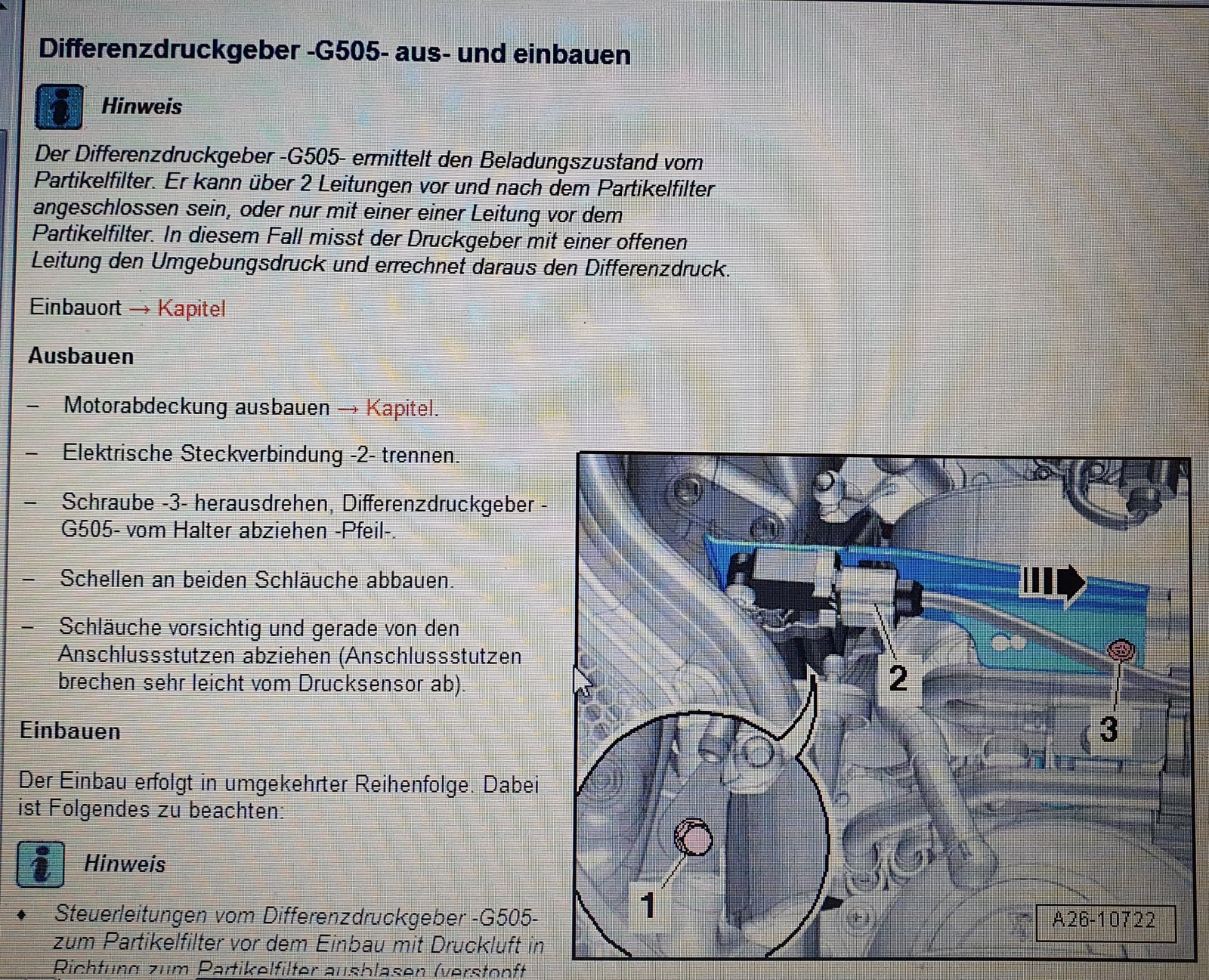

Witam wymieniałem dziś rozrząd w vw cc 2.0 177 km CFGC i zauważyłem że jeden wężyk od czujnika różnicy ciśnienia nie jest nigdzie podłączony, czy tak ma być? . Na schemacie też niby wygląda że ma być luźny- chodzi o ten krótszy wężyk
Normalnie powinny być oba wężyki podpięte do dpfu. Jeden przed drugi za dpfem. Czujnik ten, jak sama jego nazwa wskazuje, mierzy różnice ciśnien na wlocie i wylocie z dpfu.
sęk w tym że za chiny nie wiem gdzie mógłby być podłączony- u mnie jest podobny i jest 1 rurka
Najwidoczniej są dwa rodzaje czujników. Pierwsze są te, króre są wpięte przed i za dpfem oraz te drugie, które są wpięte tylko przed dpfem a przez drugi wężyk jest mierzone tylko ciśnienie atmosferyczne. Na podstawie tego wylicza różnicę ciśnień. Wtedy drugi wężyk jest otwarty i nigdzie nie podpięty. Czyli tak jak u Ciebie. Tak wynika z opisu demontażu czujnika w tym silniku.
