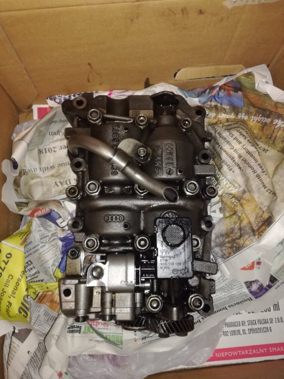

Chciałbym przedstawić wałek z 2.0 tdi (2007r) w którym wymieniany był 4 razy sam zabierak w przeciągu 1,5 roku.Starsza osoba opowiedziała jak to jeden z warsztatów namawiał go na wymianę samego "trzpienia" plus raz wymiana samej pompki olejowej na nową z serwisu za ok 1000zł.Za każdym razem kazano wymieć olej i filtr.
Jaki z tego morał?Mechanik zadowolony-"Kowalski" zasmucony.
Tak objechanego wałka jeszcze nie mieliśmy w przeciągu 8 lat...
Na właśnie wysłałem do was moduł pompy.

Leży już na stole operacyjnym,filmik i zdjęcie prześlę później...
Moduł zrobiony ale nie ma możliwości odbioru(śnieg pada na północy) -kurier w rowie.Dostawa paczek i odbiór jutro.
Edytowane przez FUTURUM
Dzieki za info. Strasznie wyrobiony byl ten imbusik. Chyba w ostatniej chwili go do was wysłałem....
