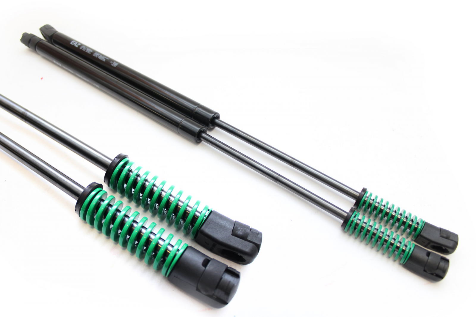

siemanko ;) chciałbym takie coś zamontować  u siebie, sprężynki same starczą czy siłowniki też musze kupić? :)
Do oryginalnych siłowników nie wejdą sprężyny, poza tym muszą być ciut silniejsze aby dźwignąć klapę o te 10-15 cm...reszte już robi fizyka.
Poczytaj wątek od początku.
okej. dzięki ;)

Mam nowki siłowniki dziś założone parametry
Długość: 490mm siła: 540N skok: 198mm
Co zastosować niebieska 20mm?
Edytowane przez benkarf
Siłownik MUSI zapewnić miejsce na sprężynkę po ściśnięciu.
TO JEST NAJWAŻNIEJSZA rzecz tego modu, nawet bardziej niż sama sprężynka.
jeśli tego nie będzie, wyłamiesz bolce i nawet zwykłe otwarcie będzie problemem.
Nie podałeś jaki to producent i model. Więc mniemam że to nie Krosno. stąd ten post.
załóż, bo ze zdjęcia nie wynika jak wygląda tłoczysko (ile wystaje) po złożeniu(ściśnięciu)
najłatwiejszy sposób sprawdzenia, to założenie jakiegokolwiek o-ringu na tłoczysko i sprawdzenie gdzie zostanie po zamknięciu klapy.
Miejsce pomiędzy o-ringiem a uchwytem tłoczyska do nadwozia, pokaże ci ile miejsca zostaje, a wtedy już będziesz wiedział czy i jaką sprężynę kupić.image.png

Oring nie ma takiego znaczenia w tym modzie, bo jego zadaniem jest utrzymanie sprężyny na swoim miejscu. Równie dobrze nie musiało by go być.
Ale wtedy dźwięk opadającej sprężyny jest nieprzyjemny...przynajmniej dla mnie.
Najwięcej roboty robią sprężyny w momencie *odbijania* klapy, te 3-5cm wypychają w górę.
Potem już MUSI ciągnąć siłownik.
U mnie mod przestał działać po 2 latach, i myśląc że to wina springów kupiłem nowe.
Ale problem pozostał.
Zauważyłem, że winne są siłowniki(krosno).  Coś się z nimi stało, i mają moment bezwładności na wysokości 10 cm od otwarcia.
Nie ciągną, klapa wisi uchylona. Lekkie-ręczne popchnięcie powoduje, że idą do góry.
Co ciekawe, po kilkukrotnym otwarciu/zamknięciu klapy problem znika na kilka-dziesiąt następnych minut...
Po jakimś czasie problem powraca. Ale nie chce mi się kupować nowych, bo poza tym trzymają dobrze klapę.
Hmm, to podobnie jak u mnie, przy czym mam jeszcze zapas na podkładkę i sprawdzę z nią, siła odbicia powinna być nieco większa, u mnie aż tyle nie brakuje - dosłownie kawałeczek trzeba ruszyć, aby sama szła w górę. Niemniej tak samo nie chce mi się zmieniać siłowników (gdyby okazały się wadliwe, aczkolwiek po symbolach sprawdzałem tak jak ktoś tu z forum pisał i wyglądały ok).
Im mocniej jest ściśnięta sprężyna ma większą siłę w spoczynku.
Ale tak naprawdę ona ma za zadanie tylko odepchnąć klapę, potem mają ciągnąć siłowniki.
Uważam, że zwiększenie Nm może tylko zaszkodzić bolcom. w końcu siedzą w cienkiej blasze, i prędzej czy później zostaną wyłamane.
Przez większość czasu klapa w końcu pozostaje zamknięta, wibracje i praca nadwozia cały czas powodują nacisk na bolce.
Tutaj musimy zachować kompromis, żeby nie uszkodzić sobie nadwozia.
