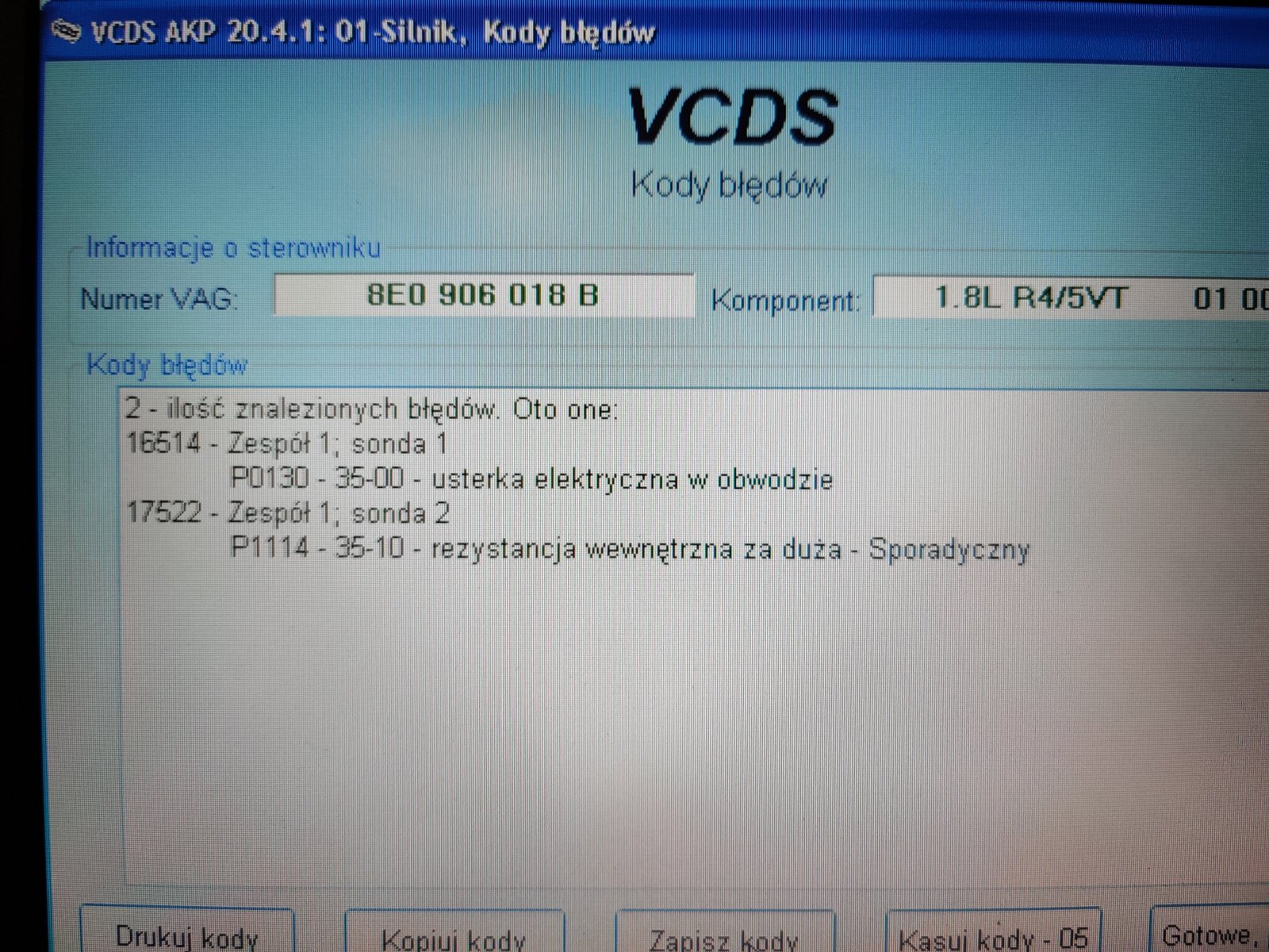

Witam, jednak to nie koniec mojej walki z AVJ, dwie sondy i chyba napinacz jednak nie wyrabia przy większym podgrzaniu oleju, poza tym pompa oleju też na jałowych kuleje, na zimnym mam ciśnienia

Rozumiem, szukam zatem nowego napinacza, a co z błędami z sąd?
Sondy wg mnie do wymiany ale możesz sprawdzić ich oporność. Nie pamiętam dokładnie jakie powinny być wartości. Gdzieś znajdziesz.
