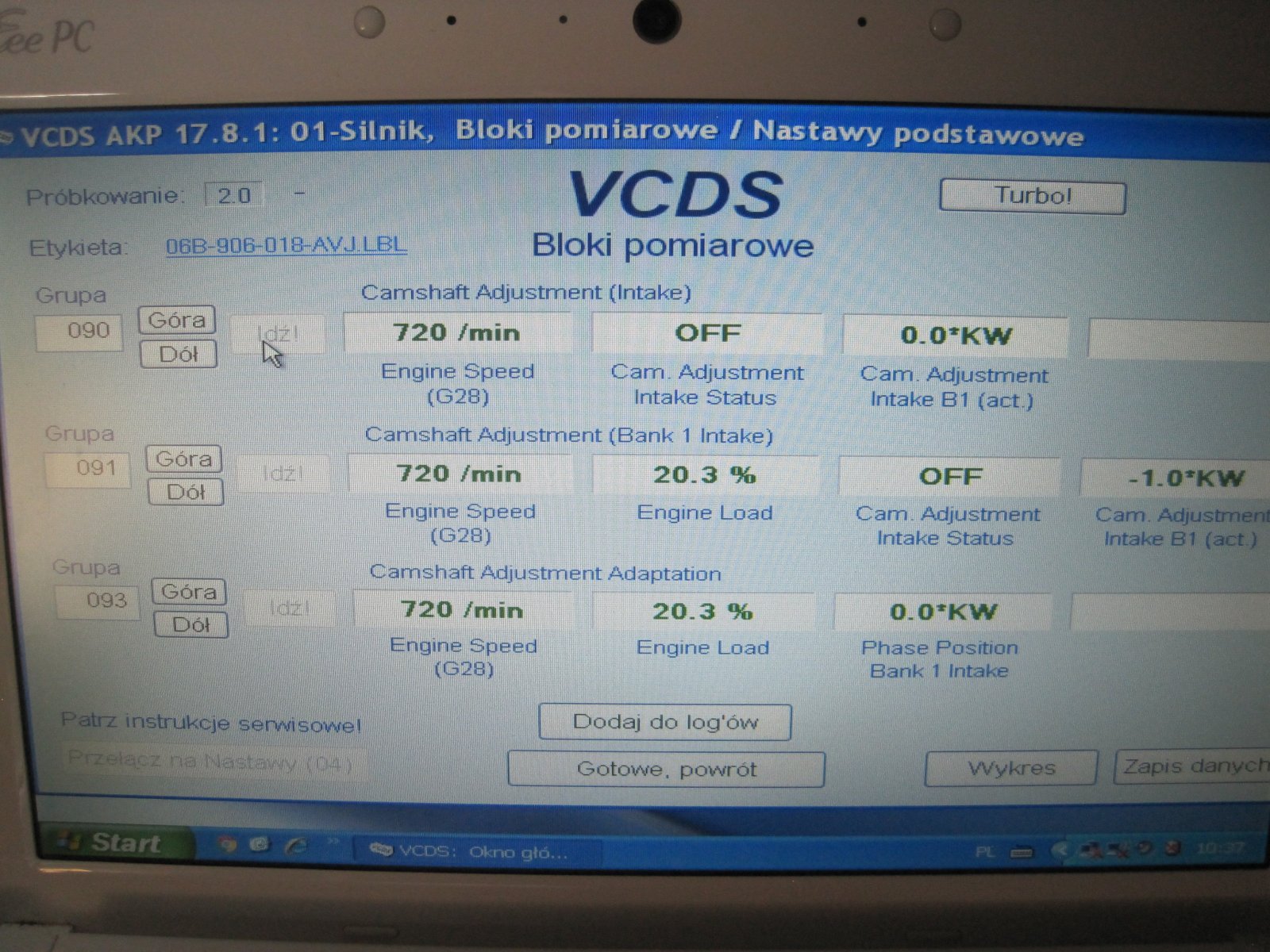

Nie, jeżeli ten dźwięk nie trwa więcej niż 1-2sekundy to nie ma się czym przejmować. Ogólnie jeżeli napinacz jest nie sprawny to będzie głośno brzęczał i chodził jak diesel (nie mylić z wtryskiwaczami ani pukającymi szklankami). Dodatkowo w grupie 90-93 będzie pokazane jaki jest kąt wałka ssącego ( jest jakiś zakres dopuszczaly) nie pamiętam jaki ale jeżeli wartości będą poza tym zakresem to świadczy że coś jest nie tak ( łańcuch wyciągniety lub napinacz pada) najlepiej jak jest tam 0.0. Zazwyczaj w naszych ori napinaczach rozpadają się oringi w środku i napinacze nie trzymają ciśnienia i źle pracują. Czasami cewka padnie ale to idzie sprawdzić. Można też wyciągnąc sam tłoczek i sprawdzić czy w środku nie ma syfu albo czy sam tłoczek jest drożny.
,, Dodatkowo w grupie 90-93 będzie pokazane jaki jest kąt wałka ssącego ( jest jakiś zakres dopuszczaly) nie pamiętam jaki ale jeżeli wartości będą poza tym zakresem to świadczy że coś jest nie tak ( łańcuch wyciągnięty lub napinacz pada) najlepiej jak jest tam 0.0. ,,
Gdzie to można sprawdzić vcds-em ?

wchodzisz w silnik, bloki pomiarowe i wlasnie w bloki 90, 91 i 93.
Dzisiaj zrobiłem bloki pomiarowe 90,91 i 93 proszę o ocenę bo nie wiem za bardzo na jakie wskazania mam patrzeć.
Jest ok.

Ok.super dzięki o te wskazania chodzi ?
90 - 0.0 KW
91 - -1.0 KW
93 - 0.0 KW
Tak, a podczas spokojniej jazdy w gr.90 powinny się zmienić wartość na jakieś 20-22 jeśli działa zmienna faza.
Próba zrobiona i podczas spokojniej jazdy w gr.90 wskazuje 21 KW wychodzi że jest ok.dzięki za poświęcony czas.:hi:

Ja mam -16 i idzie normalnie spalanie gazu na trasie 9.5 litra w mieście 12
W gr90 czy 93? Jeśli w 93 to masz rozrząd przestawiony o ząbek. O spalaniu się nie wypowiadam, bo to zależy jak kto jeździ i jakie przełożenia ma skrzynia itp..
93 właśnie tak podejrzewałem że rozrząd jest przestawiony po tych wskazaniach bo czuć że trochę słabszy jak przed wymianą
Jak ma -16 to pokusiłbym się o stwierdzenie, że może nawet dwa ząbki, albo przestawione o ząbek na rozrządzie i dodatkowo zjechany napinacz z łańcuchem...
Jak jest -9 to już wtedy jest przestawione o ząbek...
4 godziny temu, Emejcz napisał:
Jak ma -16
Jeden ząbek na pasku. MIałem -15/-16 i po ustawieniu na znak 0.0.

synchro git, jesli nie wali bledem od zmiennej fazy to nie ma koniecznosci wymiany. Jesli halasuje przy odpalaniu na zimno to upewnic sie ze jest dobry olej, filtr, cisnienie oleju odpowiednie i w najgorszym przypadku zaworek w podstawie filtra.
