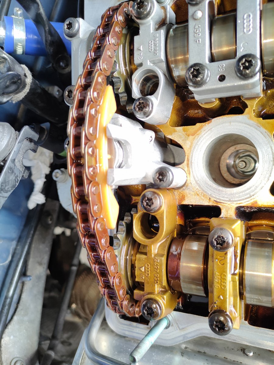

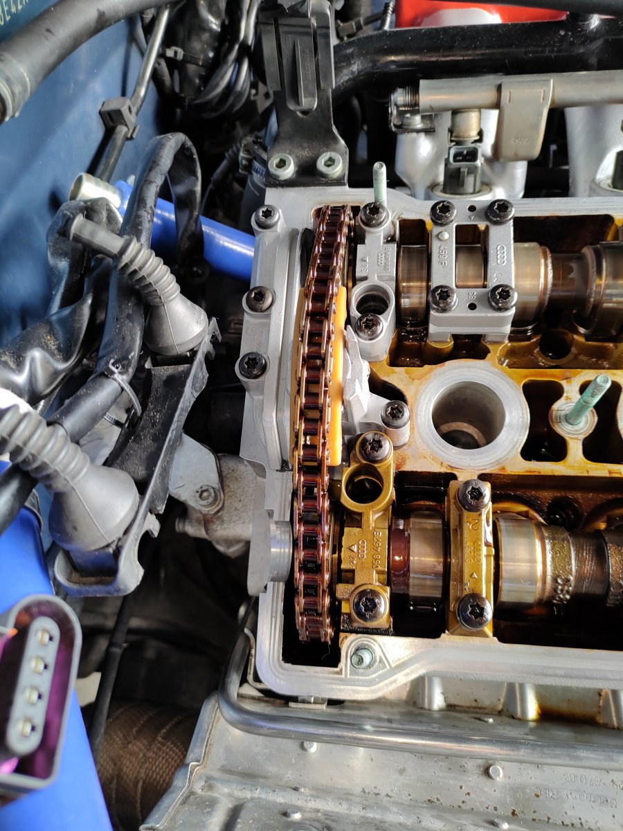

Witam Panowie, jestem w trakcie montażu napinacza bez solenoidu do mojego AVJ-a. Napinacz kupiłem ze SWAG-a w sklepie Intercars kosztował 370PLN. Mój Ori grzechotka cały czas przy 158k przebieg oryginalny (wiem że i tak nie uwierzycie ale mniejsza). Auto jest ponoszone i na napinaczu z solenoidem wypluło 250KM 360Nm. Na kanale 93 miałem -2KW. Teraz auto będzie ponownie strojone i raz na zawsze zostanie rozwiana spekulacja na temat wpływu napinacza z cewką a bez na moc i moment obrotowy. Dam znać jakie rezultatu uzyskałem ( czy działa napinacz, jak z momentem i mocą po założeniu. Pozdrawiam.IMG20210316145253.jpg

Łańcuch porównałem z nowym też SWAG-a i nie był nawet o 1 mm wydłużony, dodatkowo żadnych luzów na sworzniach za to SWAG miał luzy co było wyczuwalne. Kolejna kwestia to jakość wykonania; mój Ori łańcuch był jest gładki natomiast nowy miał wżery na ogniwach na części która współpracuje ze ślizgiem, więc stwierdziłem że mój łańcuch będzie dużo lepszym rozwiązaniem.
w pudelku swaga(i febiego) znajduje sie lancuch IWIS czyli oryginal, ktory szedl na pierwszy montaz.
Godzinę temu, Jaco3soN napisał:
Podejrzewam że jest opcja aby wykorzystać ta namiastkę zmiennych faz rozrządu do uzyskania lepszych osiągów ale wydaje mi się, że to są bardzo niewielkie przyrosty, a jeśli już to na pewno nie w k03-k04 tylko przy jakiejś większej suszarce która faktycznie dmucha tyle powietrza że chwilę dłużej uchylony zawór spowoduje że tego powietrza więcej się wtłoczy do cylindra. Nie mniej jednak auto strojone było prawdopodobnie przy sprawnym napinaczu z solenoidem, niestety od jakiegoś czasu miewam braki mocy a turbo nie doładowuje, dlatego jadę na korektę softu bo podejrzewam że program chu***y.
znajac zycie zmienna faza zostala wcale nie ruszona, pozostawiona w seryjnym ustawieniu czyli tylko do ekologii/ekonomii, a nie stricte modyfikacji.
Przy modach mozna go wykorzystac, zeby turbo lepiej wstawalo, ale na seryjnym dole raczej niezalecana zabawa :P

Ale to są wartości na starym napinaczu. Teraz mam problem bo po złożeniu auta w blokach 93 nie mam wole żadnej wartości, auto zachowuje się tak samo jak na stary napinaczu plus nowy napinacz dalej grzechocze..
Złożyłem dzisiaj auto do kupy, i ogólnie takie wnioski mogę wysunąć.
1. W bloku 93 nie mam żadnej wartości dla walka ssącego jest puste pole; na starym napinaczu było -2KW*.
2. Zrobiłem standardowe logi dynamiczne 115 118, 002 033, 003 020 - logi są identyczne jak na starym napinaczu żadnej różnicy.
3. Osobiście odniosłem jednak wrażenie że auto jest słabsze, lecz to chyba placebo bo logi mówią same za siebie.
4. Pojawił się błąd P1531 przestawienie wałka rozrządu; w bloku 93 nie ma żadnej wartości w 91 i 90 jest na zmianę 0 i 1. Padł czujnik halla czy co to może być?
Proszę o konkretne porady, bo nie chce kupować czujnika na darmo. Jak mogę sprawdzić czy działa?
Teraz ogólne podsumowanie. Auto jedzie tak samo, błąd P1531 nie podaje checka na fisie, jest tylko w kompie. Przydała by się hamowania, ale to za jakiś czas bo budżet uciekł na zabawy z napinaczami i maglownicą servotronic.
