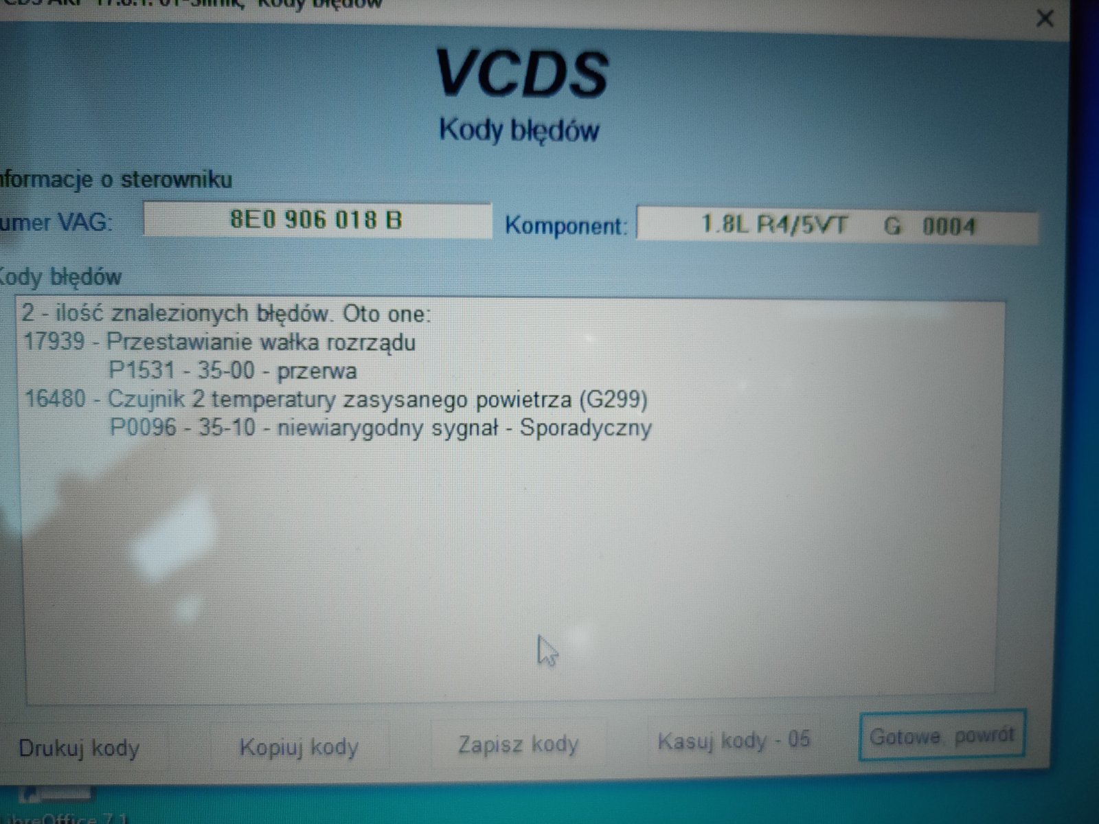

Ten błąd co podałeś to nie był o przestawieniu wałka rozrządu tylko otwartym obwodzie więc sam wprowadziłeś w błąd :P, a nikt tu nie jest encyklopedią i nie zna kodów błędu na pamięć. Poza tym jakbyś dłużej pojeździł to wkońcu pojawiłaby się wartość w gr. 93. Tak to działa po zmianie na napinacz bez fazatora.
Przestawienie wałka rozrządu, przerwa, sugerowałem się tym pierwszym, no offens bro! Ja tylko mówię co widziałem i czym się, że tak powiem przejąłem z lekka ;) wszystkiego dobrego!

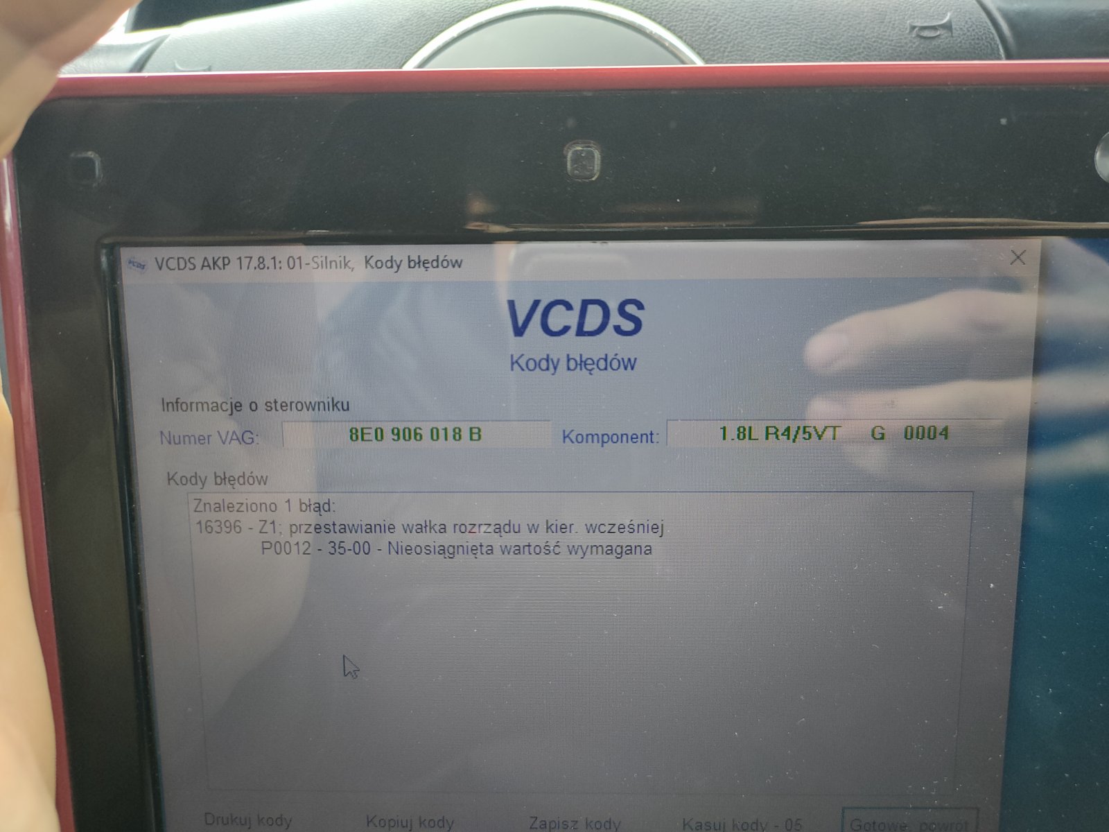

Dzisiaj przy spokojnej jednostajnej jeździe pojawił mi się błąd (na zdjęciu). Mam rozumieć że to dlatego, że sterownik zadał przestawienie wałka do cewki napinacza żeby oszczędzać paliwo (tak jak to było w tym temacie opisywane do czego służy napinacz z cewką) a że wartość nie została osiągnięta to wywaliło błąd tak? W 93 po nocy 1KW*. Auto odpaliło od strzała i żadnych problemów nie ma.
Tak to dlatego, masz logi 020 przed wymianą na napinacz zwykły?

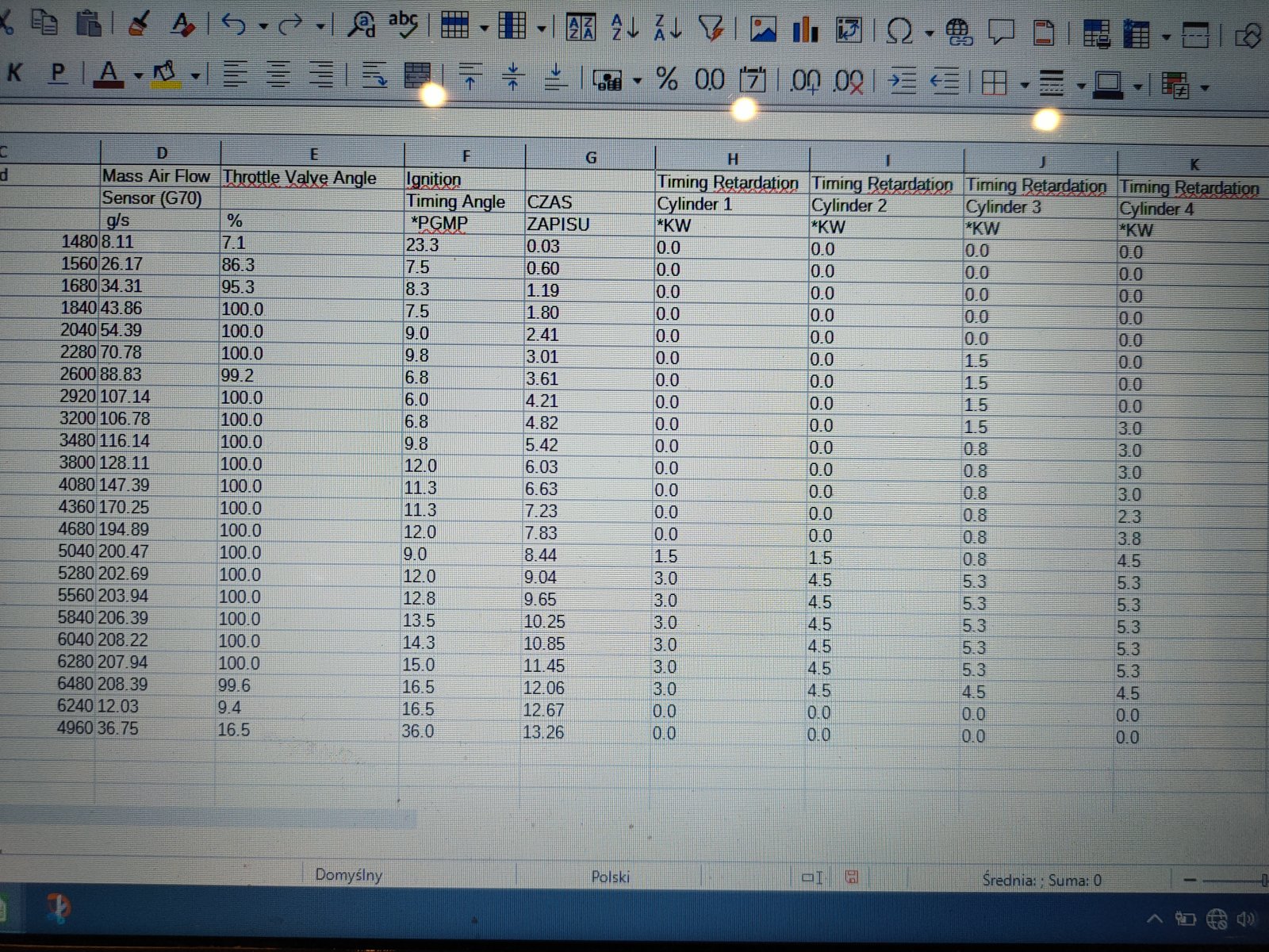

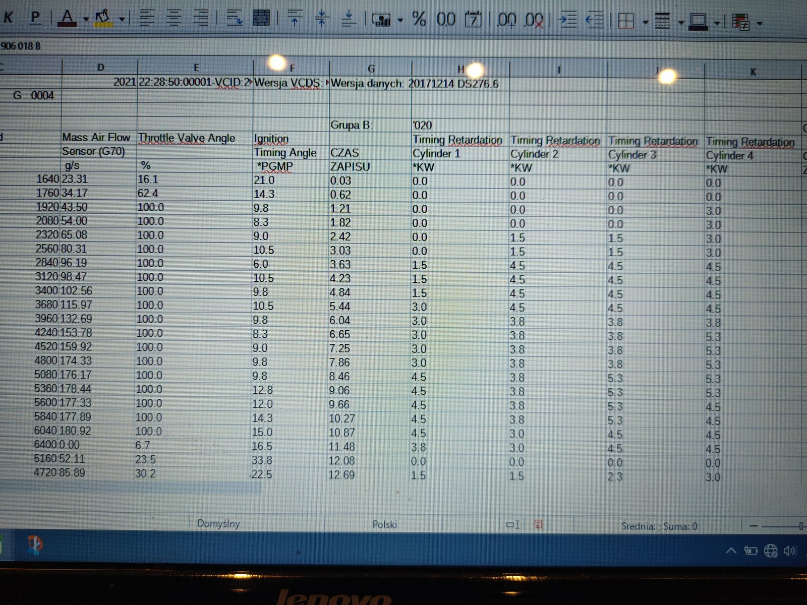

to jest log przed zmianą napinacza, przed czyszczeniem filtra powietrza i zmiana na sztywny dolot.
IMG20210319184145.jpga poniżej logi po zmianie napinacza i pozostałych rzeczach o których mówiłemIMG20210319184206.jpg

Kolego tu masz u mnie z wykresem.

EDIT: I zapomniałem dodać, że jak wczoraj dałem na 2 biegu w podłogę to auto ledwo co zareagowało i od razu pojawił się check na desce od napinacza ( czyli zapewne dostał sygnał żeby przestawić wałek, ale że się to nie stało to od razu pojawił się check na blacie) Wnioski nasuwają się jednak takie, że pozycja max moment napinacza coś ma do rzeczy - oczywiście mogę się mylić ale jestem przekonany że dół auta zniknął...

Tu masz 1 lepszy log z silnika 1.8t przy maksymalnym wcisnieciu gazu do podlogi.
Widać chyba dobrze że przy 2000 rpm Load już dawno przewyższa 100 procent... więc kiedy ta faza przy bucie w podloge ma niby zadzialac?
