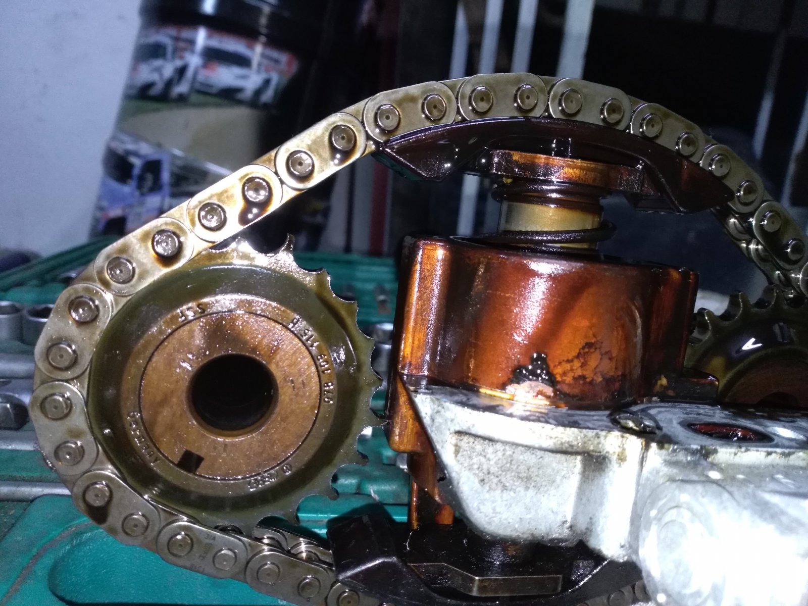

5 godzin temu, krzysiekml napisał:
Wylye to powiedz teraz co jest tu popsute i dlaczego?
Kolego, odpowiedz proszę 'Dlaczego?'. Jestem bardzo ciekaw, bo miałem zjechane zęby na całym wałku na ori napinaczu/łańcuchu od nowości i do tej pory nie mam pojęcia co się tam mogło zadziać.

Pytasz "dla jaj" czy poważnie...?
Bo jak dla jaj - to możemy się pośmiać...?
Jeżeli pytasz poważnie... to moja odpowiedź jest następująca powodami takiego zużycia koła zębatego może być
1 - bardzo duży resurs (przebieg)
2 - Zastosowanie tanich zamienników kół wykonanych gdzieś w Szanghaju lub w innym podobnie "atestowanym" zakładzie z materiału zwanego przez ślusarzy "marchewką"
3 - Stosowanie w silniku wymiany oleju typu LONG LIFE, lub stosowanie niewłaściwych olejów.
Spotkałem się z opiniami, że koła może "psuć" jakoby "niewłaściwy łańcuch" jakoby zbyt "twardy" - to osobiście wkładam pomiędzy baje... Łańcuch w przeciwieństwie do koła wykonywany jest zawsze (rolki łańcucha) z wysokowęglowej stali i ma być "twardy" tak samo jak bieżnia łożyka. Koła są "odkówkami" i mają być relatywnie "miękie" Ich zużywanie się (modułu zęba) jest "założone" konstrukcyjnie. Przy jakim resursie wg Ciebie te koła doszły do stanu jak na foto?

Noo właśnie pytam poważnie z kilku powodów.
Po primo miałem wcześniej AEB oraz APU i oba z baaaardzo mocno skręconymi licznikami. Realny przebieg mógł wynosić 400-700 tys. (nie, nie ma w tym grama przesady), a wałki wyglądały idealnie. Czy tam nie były lane LL? No nie powiedziałbym aby ktoś o te auta dbał.
Moje obecne BFB jak kupiłem miało 260 tys.km i to był prawdziwy przebieg - Szwecja, plus po stanie auta to widać (w przeciwieństwie do dwóch poprzednich). Zębów na wałku już nie było.
We wszystkich z powyższych aut siedziały ori łańcuchy i napinacze. Różnica taka, że w AEB i APU były klasyczne, a w BFB z solenoidem.
Argument, że to wina LL mógłbym przyjąć jako wiążący gdyby nie fakt, że jak zrzuciłem miskę to smok praktycznie nie był zasyfiony i nie było jakoś przesadnie dużo spalenizny na misce. Pływały jedynie połamane zęby z wałków :)
Łańcuch rzeczywiście musi być bardzo twardy, bo przy takim uszkodzeniu, jak porównywałem zakupiony zamiennik (swoją drogą też Iwis), to nie było zupełnie widać różnicy w długości - później się zastanawiałem czy to miało sens, że wsadziłem nowy.
Teraz powinieneś rozumieć czemu dla mnie nie jest to wcale takie oczywiste skąd takie zużycie wałka.

Jeżeli myślisz że skoro Szwedzki, Brytyjski, lub każdy inne - nie może być kręcony (licznik) to... powinieneś jednak wiedzieć, że tam "też kręcą"
Co mogę więcej powiedzić ponad to - co już powiedziałem wyżej... Nie widziałem w tych silnikach przy przebiegach do 300tkm takiego żużycia kół - jak te z fotki. Przy przebiegach 500 + już owszem widzizałem takie "kółka"...
Sprawdzałeś kiedyś jak wygląda Szwedzka stronka bodajże ministerstwa transportu gdzie się to sprawdza? Owszem, mogliby kręcić, ale musieliby to robić co roku przed każdym przeglądem oraz musiałby to robić każdy z właścicieli, a moje auto wedle tej bazy było w wielu rękach zanim trafiło do Polski.
Co do przebiegu obecnego auta nie mam najmniejszych wątpliwości. Akcja z zerwanymi zębami nastąpiła poniżej przebiegu 300 tys. a mało tego, według mnie mogło to być nawet zaraz w okolicach 200 tys. i tak było po prostu jeżdżone, bo nie było żadnych objawów.
Dlatego powtarzam, to wcale nie jest takie oczywiste skąd bierze się takie zużycie.
Może w B6/B7 była jakaś wada i wrzucali koła zębate z plasteliny, albo ten napinacz z wtyczką powoduje jakieś nienaturalne naprężenia na wałkach czego nie było w poprzednich generacjach? Nie wiem, może ktoś kiedyś do tego dojdzie.
Mój BEX ma przejechane ponad 320 tkm - koła są książkowe nie widać żadnych śladów. Głowicę miałem robioną ok lutego (była pęknięta) Odnośnie "Twojej wiedzy" nt różnych stronek i systemów sprawdzania przebiegu - nie chce mi się tego komentować... W Skandynawii mieszkałem i pracowałem parę lat... Nie istnieje "zemia święta kręconych liczników" Są sposoby obejścia wszelkich ograniczeń. Odnośnie teorii o "szczególnym obciążeniu napinacza z solenoidem" nie wydaje mi się ona wiarygodna. Przed paru laty zamieściłem schemat działania z rysunkami tego systemu - poszukaj. Wyjśnia on na czym polega "zmienna faza rozrządu" w tym silniku. Najkrócej jak się da - przypomnę. Zmienna faza w istocie jest cofnięciem wałków w celu uzyskania większego "ovelopu" po naszemu "płukania" Oznacza to w pewnych szczególnych warunkach (rządanie przez ECU więkzego momentu/mocy) płukanie jest znacznie większe niż w innych momentach eksploatacji. Funakcja ta jest zmienna nie "skokowa" Ale to pewnie wiesz - więc nie będę się rozpisywał. W "poważnych" systemach zmiennej fazy realizowane jet to na kilka sposobów. Polularny jest system BMV np tzw "wariatorów" instalowanych w kołach wałków sterowany np hydraulicznie przez ECU.
W "naszym" silniku odbywa się to w bardzo małym zakresie (ok chyba 21 st) w wyniku unoszenia lub opuszczania oby półz jednocześnie o pewną liniową wartość. Innymi słowy napięcie łańcucha pozostaje constans ponieważ uniesienie płóz kompensuje jednoczesne luzowanie go po przeciwnej stronie - dokładnie o jedną i tę samą wartość. Sprawnie działjący system w tym silniku nie będzie powodował zmiany warunków pracy obu kół.
