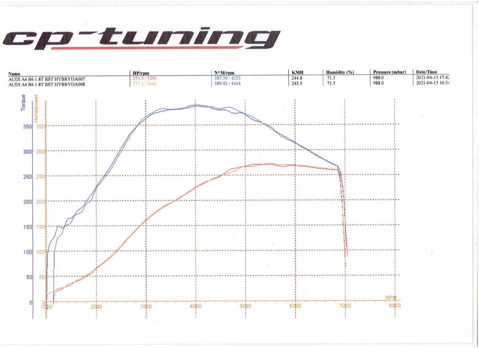

Witam forumowiczów, po dłuższej przerwie od tematu napinacza bez cewki.
Założyłem takowy napinacz firmy SWAG i tak jak wspominałem auto poszło na nowy program oraz wyłączenie jego diagnostyki ze sterownika.
Generalnie wnioski są następujące, auto pracuje poprawnie, po strojeniu nie ma żadnej różnicy we wstawaniu turbo ( żadnego opóżnienia itp.) błędów oczywiście nie ma. Poniżej przedstawiam wykres z hamowni.
Z napinaczem jak na razie nie ma problemów; charakterystyczny trekot podczas zimnego rozruchu praktycznie nie występuje (czasami się zdarzy ale trwa to ułamek sekundy - bardzo rzadko). Będę informował o stanie tego napinacza w ramach upływu KM i czasu.

To, ze czasem po nocy jak jest zimna noc ( max kilka stopni ) to po odpaleniu słychać go sekundę-dwie to kwalifikuje go już do wymiany?
Nie, jeżeli ten dźwięk nie trwa więcej niż 1-2sekundy to nie ma się czym przejmować. Ogólnie jeżeli napinacz jest nie sprawny to będzie głośno brzęczał i chodził jak diesel (nie mylić z wtryskiwaczami ani pukającymi szklankami). Dodatkowo w grupie 90-93 będzie pokazane jaki jest kąt wałka ssącego ( jest jakiś zakres dopuszczaly) nie pamiętam jaki ale jeżeli wartości będą poza tym zakresem to świadczy że coś jest nie tak ( łańcuch wyciągniety lub napinacz pada) najlepiej jak jest tam 0.0. Zazwyczaj w naszych ori napinaczach rozpadają się oringi w środku i napinacze nie trzymają ciśnienia i źle pracują. Czasami cewka padnie ale to idzie sprawdzić. Można też wyciągnąc sam tłoczek i sprawdzić czy w środku nie ma syfu albo czy sam tłoczek jest drożny.
nie. Problem zaczyna sie jak halas wystepuje za dlugo, albo na cieplym LUB syncho rozrzadu juz jest tak rozjechane, ze wypada go zmienic (a terkot nie koniecznie musi wtedy wystepowac)
