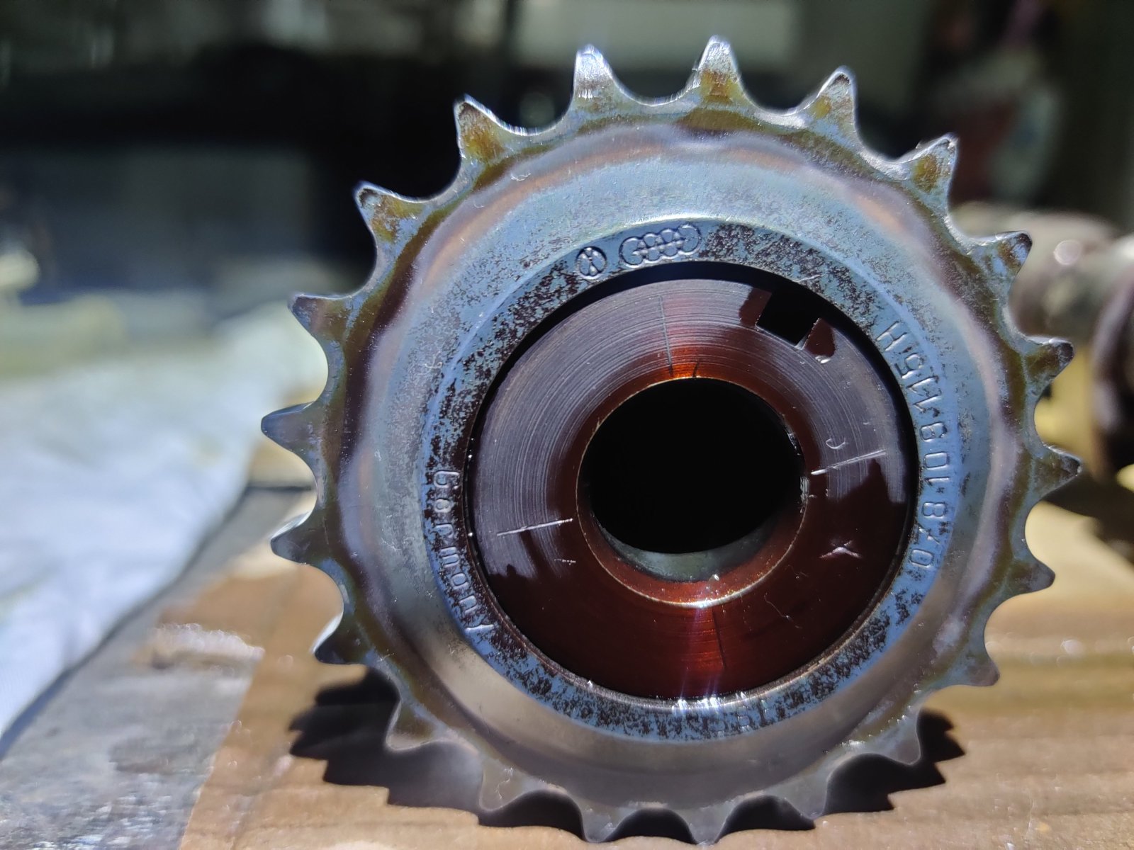

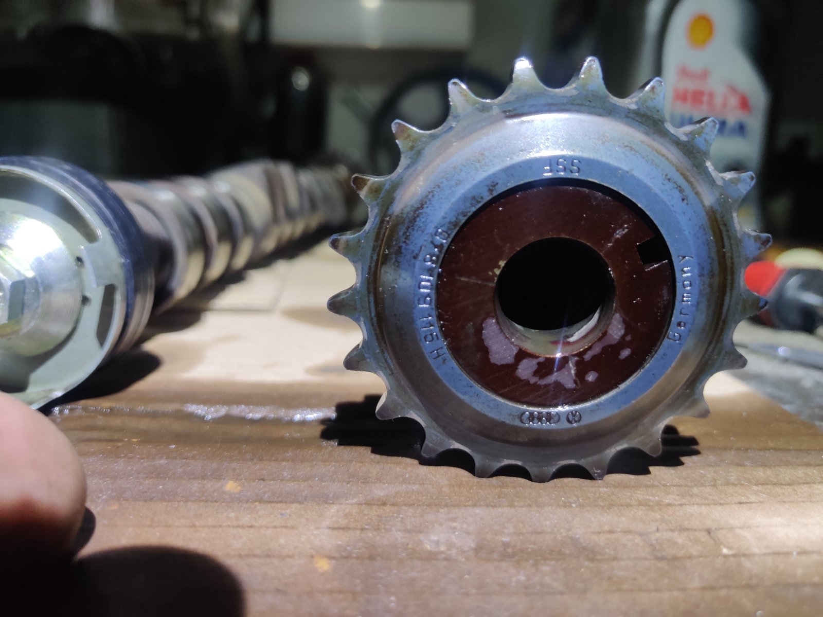

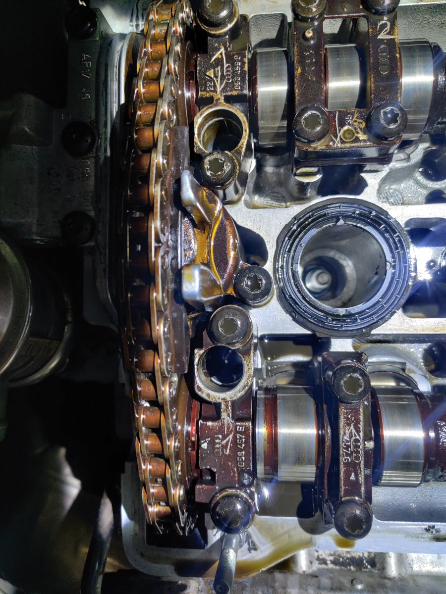

Wychodzi że na nowym kole było ok, bardziej niż łańcuch rozrządu podejrzewam że ślizgi są zjechane na napinaczu.
A tak wyglądało u mnieIMG_20201104_140344.thumb.jpg.2e0f827a9c0951fb451451000e3dd057.jpgIMG_20201104_140344.thumb.jpg.2e0f827a9c0951fb451451000e3dd057.jpg
Edytowane przez strazak93
Jak pisałem wcześniej zmieścić ślizgi i łańcuszek ustawić poprawnie wszysto i się cieszyć
Ślizgi są ok.

Na razie zostaję na starym napinaczu, jutro montuję łańcuszek i ślizgi, ale nie widzę otarć od łańcucha  na pokrywie zaworów, ślizgi też nie mają rowków, więc trochę nie mam do końca pewności że to coś zmieni.
