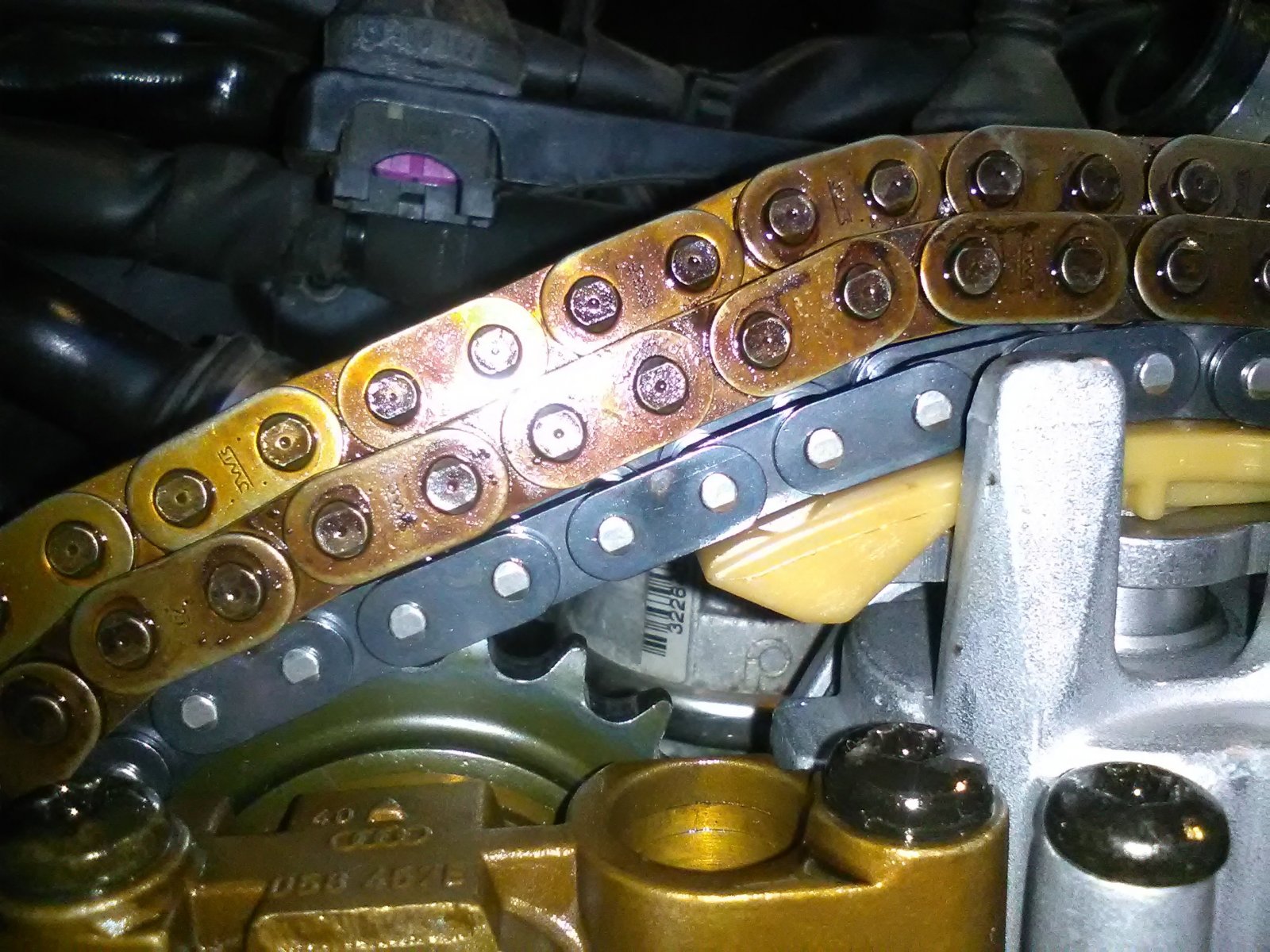

Proszę bardzo, najstarszy delikwent.Wymienione już niedługo 2 lata i trzecią wymianę oleju....

Kolejny delikwent APU z przebiegiem chyba ponad 200,kiedyś opisywałem w jakimś temacie o oleju
