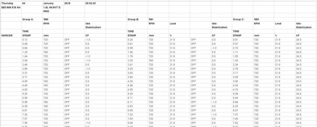

Witam.
Mam problem z Audi 1.8 BEX , 17 tys. temu został wymieniony rozrząd, ( napinacz AutoLog KT7001 do łańcuszka, nowy łańcuch, pompa wody paski i napinacze) , bo trykotał trochę,  wszystko było ok aż do grudnia,
Wyskakuje mi check i bład 17748 - Camshaft Position Sensor (G40) / Engine Speed Sensor (G28)
- nie traci mocy jeździ tak samo, tylko trochę falują obroty na luzie między 720-760
Wymieniłem już czujnik wału 0261210177 i Czujnik HALLA 058905161B na bosch, i nadal to samo występuje,

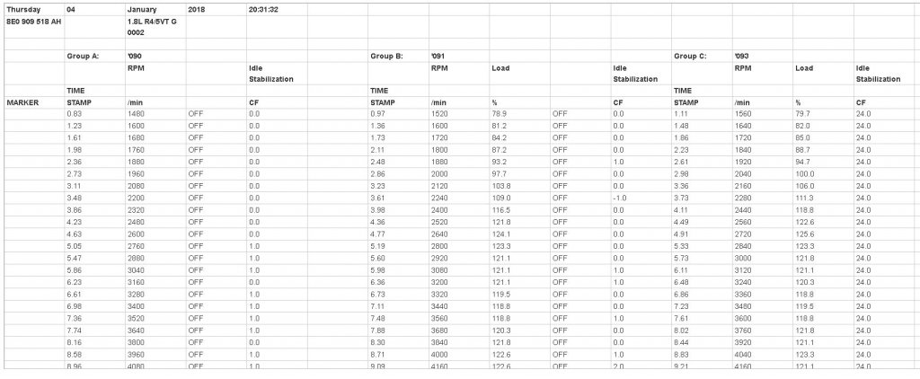

Czytałem o logach więc chyba dobrze zrobiłem logi dynamiczne.
Proszę o zobaczenie logów, 090 - 091 - 093 , każdy ma minusowe -CF a u mnie na plusie aż 24CF w 093.
podejrzewam, napinacz, łańcuch już nie wiem gdzie szukać problemu...
Edytowane przez gardes
Sprawdź ustawienie rozrządu zarówno na wałkach jak i na pasku.
Popieram ten pomysł, jednak zanim, to wcześniej jednak... (z uporem maniaka) podstawiłbym jeszcze raz kolejny czujnik Halla... (miałem kiedyś tak, że dopiero kolejny pomógł...)
Kolega przed 17stoma tysiącami zrobił porządnie rozrząd. Przez 17 tysięcy było OK. Gdyby po wymianie rozrządu "od razu" to na 100% można by zakładać, że kiepska jest korelacja pomiędzy "gumową a żelazną" stronami rozrządu (taki skrót myślowy ;) ) jednak po 17Tkm? Obstawiam bardziej Halla... Choć (jak to już nie raz bywało) - mogę się mylić...
Pokrywa zdjęta, okazało się że wałek ssący jest lekko przesunięty w prawo o nie cały ząbek.
Szukać nowego łańcuszka czy zestaw napinacz + łańcuszek ??
Kilka zdjęć jak to wygląda.
Jakiej firmy polecacie części, bo ostatnio napinacz  AUTOLOG wytrzymał 17 tyś. :/ ??
