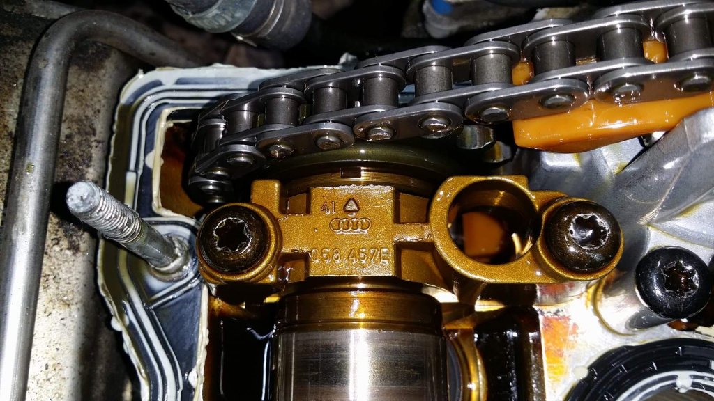

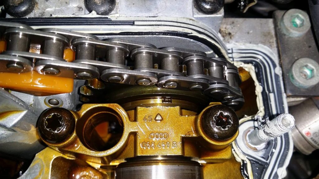

Lekko przesunięty względem znaku ma być ząbek na wałku wydechowym, tak aby między znakami wychodziło 16 ogniw łańcucha, w necie jest sporo zdjęć jak dokładnie to wygląda,pewnie po ustawieniu prawidłowo na łańcuchu na pasku może być przesunięty o jeden ząb

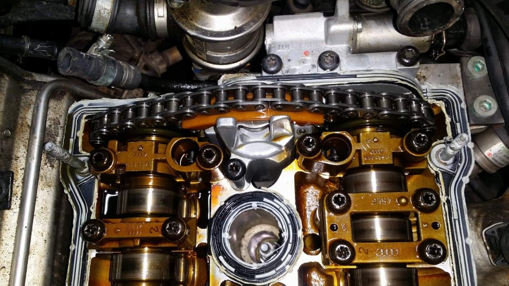

22 godziny temu, gardes napisał:
Pokrywa zdjęta, okazało się że wałek ssący jest lekko przesunięty w prawo o nie cały ząbek.
Szukać nowego łańcuszka czy zestaw napinacz + łańcuszek ??
Kilka zdjęć jak to wygląda.
Jakiej firmy polecacie części, bo ostatnio napinacz  AUTOLOG wytrzymał 17 tyś. :/ ??
Tak to powinno wyglądać. Jak tak masz - to masz dobrze
