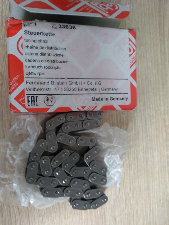

no widzę ,że wiesz wszystko to ten super łańcuszek z super trwałych materiałów to FEBI ,tzn pudełko ,po półtora roku złom i tyle (z +1cf na -5cf),nie założę tego super febiego/swaga nikomu bo zwyczajnie jest to gówno , założyłem IWISA-a nie jednego i żaden jeszcze się nie rozciągnął jak ten bubel,mam tez łańcuszek od napędu pompy oleju z 1.8t również FEBI i nawet nie zamierzam go zakładać,tyle ode mnie.

nie twierdze ,ze zamienniki są złe tylko w tym przypadku tego łańcuszka to sprawa jest prosta ,koszt iwisa około 120pln ,febi(pudełko) nie wiele tańszy i w srodku wuj wie co a aso ceny X2 lub więcej ,więc jak kto woli

W pudełku Febi i Swag właśnie jest Iwis. Tylko ma tylko jedno ogniwo z grawerem IWIS. A ori aso ma co któryś tam. Niestety nie miałem obu w ręce do porównania

No to trzymaj dla porównania, pudło febi a w środku? Nawet nie leżało przy iwisie
I popatrz na foto co wstawiłem wcześniej co ile jest grawer iwis, chodź nie twierdzę, że nie znajdziesz w pudle febi iwisa

Tylko, że nie na "grawerze" jeździsz i nie ma znaczenia ile kółek łącznie logo audi nabito na jakiejś części. Kupując w uznanej sieci dystrybucyjnej - masz jakąś gwarancję kupując zaś pokątnie możesz - "boszesz ty mój" mieć wszystko. Co z tego że na częsci pisze "made in germany" ? Ktoś kto kupuje cześć "oryginalną"  w szemranym obrocie - sam się prosi o problemy i szybko je znajduje. Potem "taki ktoś" krzyczy że Febi albo SWAG są do niczego... Jeżeli wiec mówisz, że ten produkt ze zdjęcia jest oryginalny - to jak dla mnie nie jest to wiarygodn informacja. Jak powiesz że kupiłeś go u np - nie wiem u Niedziałka - będę skłonny uznać że to oryginalna część. Pokątni handlarze - oferujący "ori towar" w dobrych cenach - sprzedają w większości towar jak ten z kontenera TOYS w Immingham :) Takie jest moje zdanie
