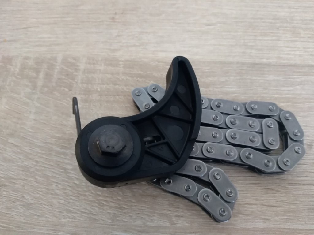

Moj lancuch od kilku miesięcy slychac po uruchmieniu jakies 30 sekund, po przegazowaniu na luzie jak schodzi z obrotow oraz w trakcie  jazdy jak zdejme noge z gazu przy jakis 2200 obr/min. Poniewaz mam silnik awt wiec koszt napinacza plus lancuch plus robocizna wyniosl by ponad 3 tys. Zl wiec postanowilem dalej jezdzic. Ale trafilem na Wasze forum i poprzeczytaniu wszystkich 53 stron tego watku postanowilem kupic napinacz bez tego czujnika elektr. Troche pojezdzilem po odpieciu tego czujnika, nie zauwazylem roznicy w jezdzie i zakupilem zestaw swaga za ok 600 zl. Jednak wymiana nic nie dala. Chrobotanie lancucha slychac dokladnie tak samo. Mechanik powiedzial przed  wymiana ze to napewno slychac napinacz a teraz to juz sam nie wie co to moze byc. Czy to msci sie ze szkoda mi było dolozyc do oryginału czy to moze byc cos innego? Silnik ma przebieg ok 260 tys, poprzedni napinacz byl jeszcze oryginalny z dosc zuzytymi slizgami. Nowy napinacz kupiony przez duzy sklep internetowy z czesciami auto. Czy mial ktos taki przypadek? Prosze o pomoc.

W tym awt to może słychać łańcuszek ale od napędu pompy oleju? W awt to często się zdarza

Powaga te pytanie czy żart?
To z tej młodszej rodziny od awt w zwyz czego nie mają starsze 1.8t
Nie no zwykle tu żartujemy - nie wiedziałeś? No i wg ciebie to jest clue sprawy na tej fotce? :)
ta fotka nie dla ciebie bo ty wszystko wiesz jak wiesz tylko dla Alan77 bo jak napisał nie wiedział,że takie coś jest
No i jak to się ma do silnika AWT? (w przypadku Alana77 rp 2001)  System napędu łańcucha POMPY który pokazałeś na fotce w tych silnikach występuje od 1994 rp
LINK do napinacza łańcucha pompy  - proszę przewinąć i obejrzeć jaką gamę silników obejmuje w jakich latach produkcji
Z tego zdania można wysunąć wniosek, dwa wnioski:
1) iż AWT obciążony jest jakimś wyimaginowanym błędem
2) że AWT różni się konstrukcyjnie pod względem napędu pompy olejowej
- Zgodnie z tym co wiem i pokazuję w linku wyżej - tak nie jest.
Wiem, że bywam często (nadto) bezpośredni w ripostach. Potrafię jednak przyznawać się do błędów (pamiętam że kiedyś po Twojej wcześniejszej ripoście, dotyczącej kwestii MINUSA LuB PLUSA w kanale 93, po analizie przyznałem Ci rację i chyba nawet przeprosiłem czytelnikow...)
Czy ty możesz przemyśleć swój wpis o "niższości/wadliwości" akurat AWT ws inne silniki w aspekcie napędu pomy?
(Przepraszać nie musisz za swoją impertynencję ie. "wiesz wszystko". Otóż nie wiem "wszystkiego" wiem że mało wiem...Jednak zanim coś napiszę, staram się sprawdzić to na kilka sposobów często empirycznie)
