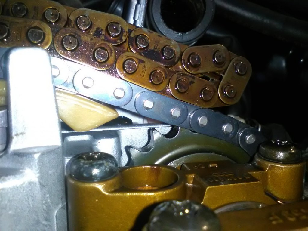

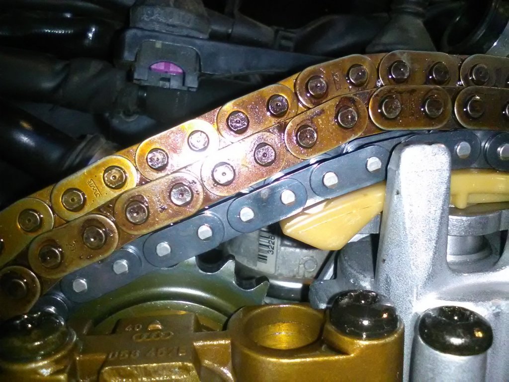

No nie wiem czy ciężko, ale zanim czepisz się wymiany czujnika poł wałka powinieneś zapytać ludzi którzy składali twój rozrząd "żelazną stronę" tzn napinacz i łańcuch czy złożyli to dokładnie tak jak na tym zdjęciu które dołączam. Często mechanicy popełniają błąd montażu i ustawiają w 1.8T tak jak w silnikach V6 "dokładnie na znaki" a powinno być "odrobinę inaczej" i z dużym prawdopodobieństwem Twoja wartość w Bloku 93 o tym może świadczyć. Jak sprawdzisz rozrząd i nadal będzie taka sama wartość - dopiero wtedy możesz kopać w kierunku G28 tak bym sugerował.
Bardzo cenie takie informacje ale jeśli chodzi o te logi to są dobre czy źle poniżej zdj po rozgrzaniu i po dodaniu gazu.
Mój mechanik powiedział żebym czujnik wymienił.
Jesli błąd pojawił się od razu po wymianie to bardzo prawdopodobne że żle jest ustawiony rozrząd i w logu to widać, więc możesz wymienić i 10 czujników a błąd nadal będzie.
A która wartość o tym mówi i co powinno tam być?
