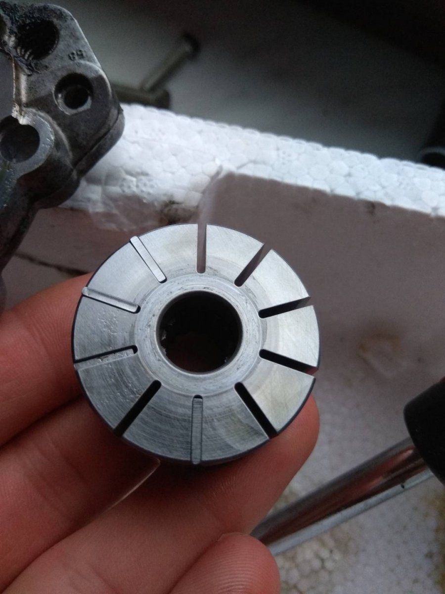

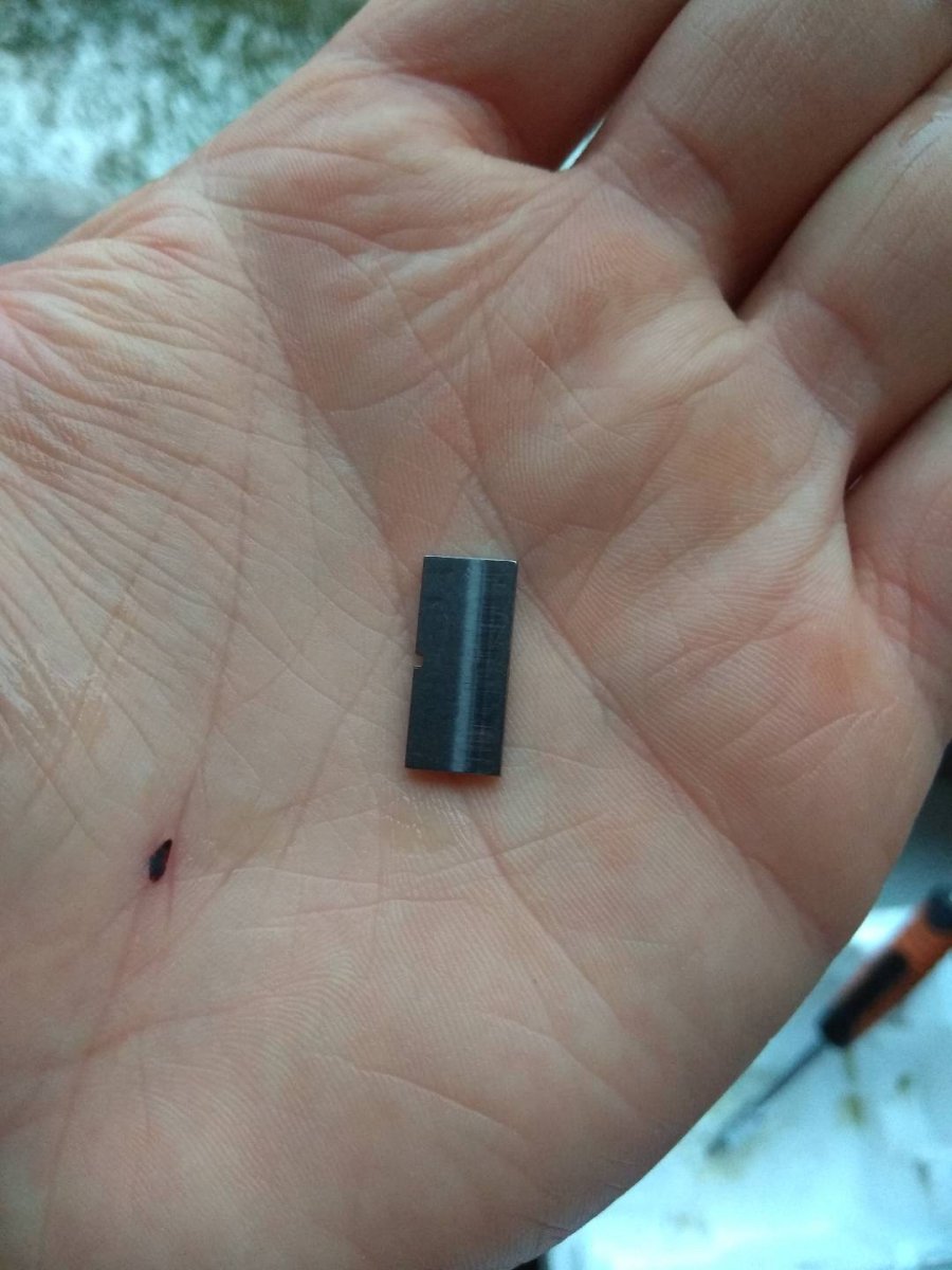

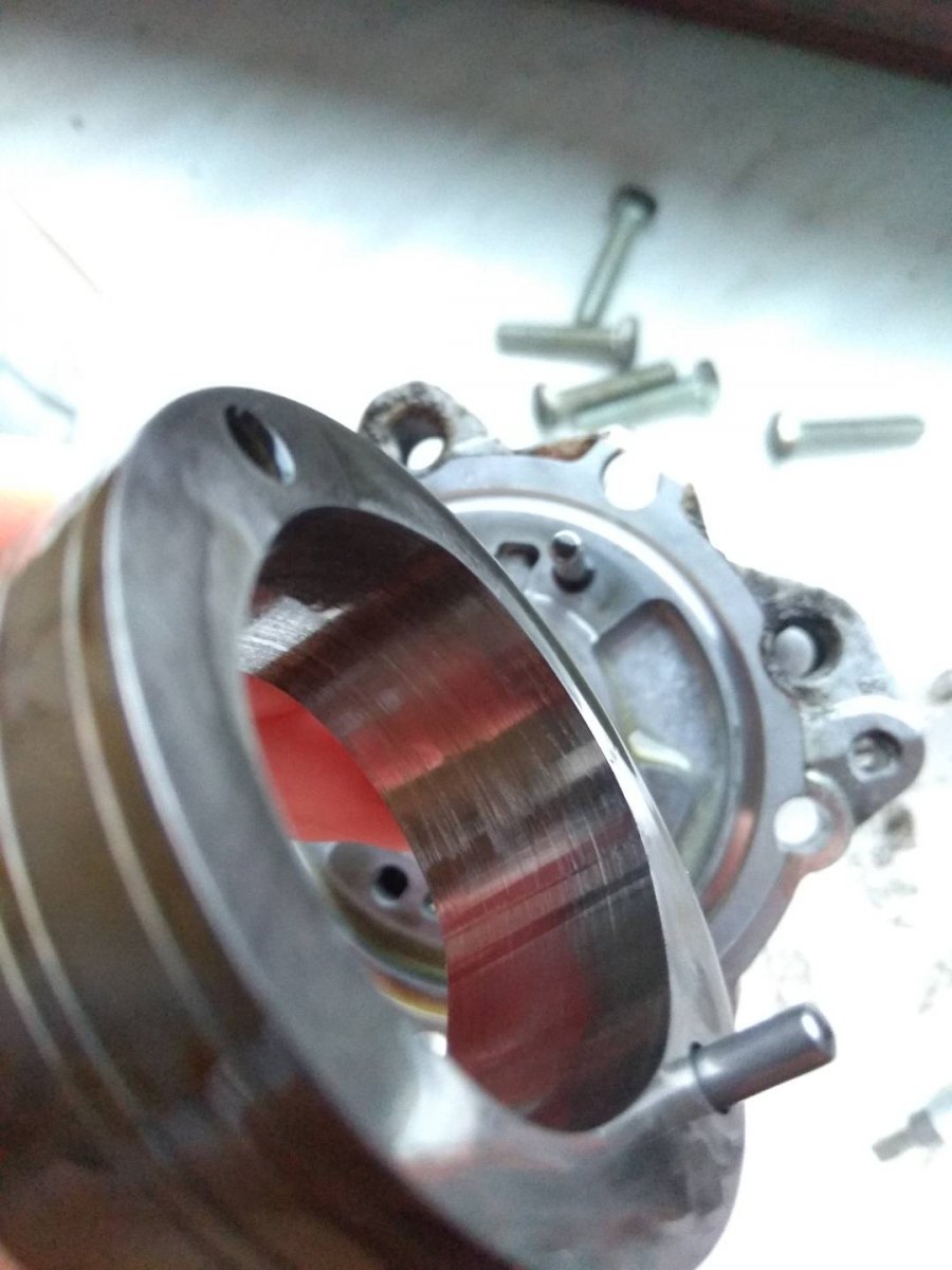

Ja jestem święcie przekonany, że to wina tej pompy, bo podobno tańsze zamienniki tak mają, że głośno pracują pod obciążeniem (za słaba wydajność). Jak ta zacznie padać to teraz stać mnie na Ori i zobaczę. Jak ori też będzie wyć, to masz dwa piwka. Jak na razie SKV przeżyła okres gwarancyjny i ma się dobrze. Mam nadal starą oryginalną pompę i od 3 lat zbieram się za zlecenie regeneracji na własną rękę ?
Należy znaleźć kogoś z CNC, kto wytoczy cylinderek, w którym pracuje pompa i kogoś z wycinarką laserową/wodną, kto wytnie płytki. Dobranie uszczelnień to jeden przejazd do sklepu z simmeringami w mojej okolicy.
