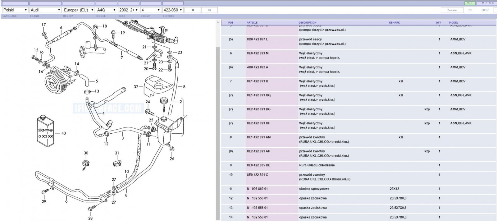

Panowie, jaka jest różnica między tymi wężami powrotnymi do chłodniczki oleju wspomagania?Bez tytułu.jpg
8e1 jest od EU 8e2 jest od UK.
To teraz pytanie, który przewód pada najczęściej? Bo wyciek mam tylko zlokalizować na razie nie potrafię bez rozebrania wszystkiego. Magiel i tak do regeneracji oddam, to przy okazji kupię nowy przewód powrotny, bo z tego co czytałem on lubi powodować wycie wspomagania.
