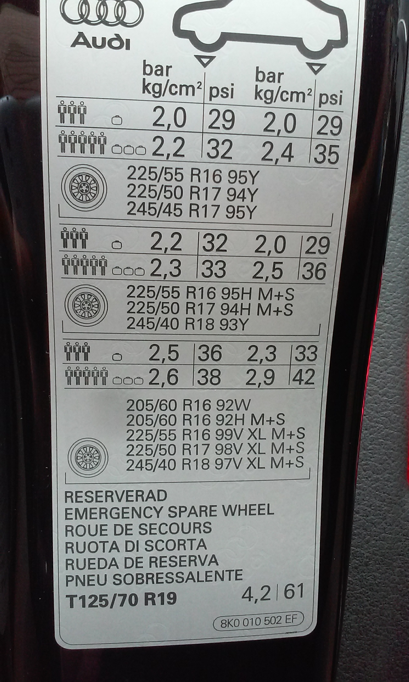

kwjw - po co kombinujesz z nietypowymi rozmiarami opon do A4 B8 ?
Jest duży wybór standardowych rozmiarów:
205/60 R16
225/55 R16
225/50 R17
245/40 R18
255/35 R19
Jedynym sensownych zamiennikiem jest 225/45 R18.

Jakie opony na ori felgi 18 8J? 245/40/R18 najlepiej, czy jakieś zamienniki?
Odnośnik do komentarza
Udostępnij na innych stronach
Sam sobie odpowiedziałeś :) Najlepiej 245/40/R18.
Możesz spokojnie dać 225/45/18, powinienes mieć ten rozmiar na wlepce w aucie.
Kolega edraven dobrze radzi i śmiało montuj 225...temat wałkowany w tym wątku milion razy wystarczy poczytać. Nie na każdej wlepie to jest ja u siebie na wlepie mam te opony jako zamiennik post 490 dla niedowiarków
