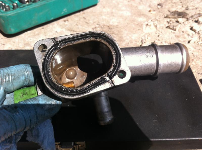

Jakis czas temu rowniez borykalem sie ze znacznym ubywaniem plynu, zauwazylem kropelki G12 na skrzyni i po obmacaniu króćca to on okazal sie winowajcą, po jego wyjeciu tak wygladal oring, wiec nic dziwnego.
Jakis czas byl spokoj, ale wczoraj znow zobaczylem kropelke na skrzyni, tyle ze w troche innym miejscu - bezposrednio pod czujnikiem cieczy (jak mialem krociec na wierzchu to wymienilem od razu pod nim oring, ogolnie ciezko wylazil ten czujnik, ale wyszedl, zalozylem nowy oring, poskladalem), teraz zostaje kwestia dokladnego zdiagnozowania skad konkretnie wycieka ?! A moze krociec sie jakos odksztalcil i mimo nowych oringow nie przylega elegancko do glowicy i popuszcza ?!

Panowie pytanie - mam wyciek po bloku z tego trójnika za silnikiem (BFB) i pytanie czy wystarczy wymienić sam oring czy też kupować cały trójnik (06B 121 132E)? Pytam bo ten silnik jak wiadomo mocno przegrzewa elementy plastikowe i gumowe i nie wiem czy jak tego nie rozbiorę to mi zostanie coś w rękach? :kwasny:
IMO kupuj całość - pewnie pękł i puszcza... chyba, ze możesz ogarnąć temat w jeden dzień, tzn. sprawdzić czy to oring i w razie jak nie on to kupić na miejscu trójnik...
Ech... pewnie gazownicy coś poruszali i zaczęło się lać. Zastanawiam się czy zamienniki się sprawdzają bo z tego co widzę to jedynie Hans Pries robi zamiennik (ok 25zł) - a to generalnie słabe jakościowo jest (no chyba że w Audi się sprawdza?), więc nie wiem czy nie pokuszę się na oryginał (ok 60zł) sam oring (OE 037 121 687) ok 9zł.
