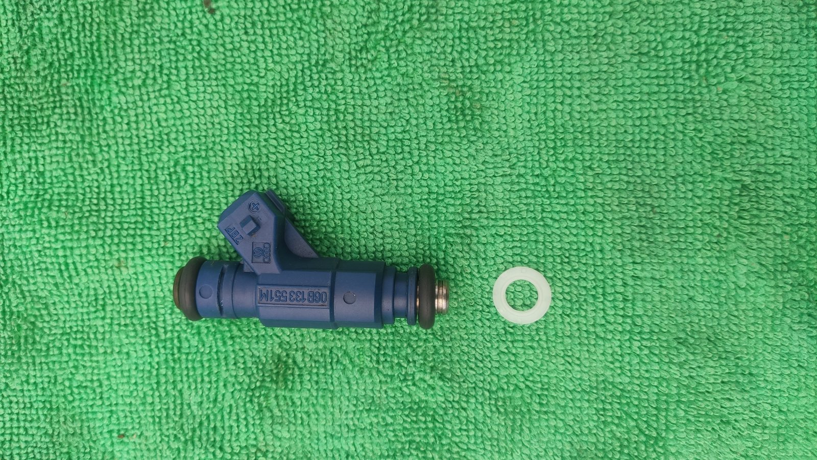

krzysiek91x Opublikowano 27 Kwietnia 2022 Opublikowano 27 Kwietnia 2022 18 minut temu, przem8 napisał: Można dokupić. Super, masz może numer tych oringów?
przem8 Opublikowano 27 Kwietnia 2022 Opublikowano 27 Kwietnia 2022 Niestety nie mam. Był podany gdzieś na forum ten nr i były dostępne te podkładki.
krzysiek91x Opublikowano 27 Kwietnia 2022 Opublikowano 27 Kwietnia 2022 (edytowane) 24 minuty temu, przem8 napisał: Niestety nie mam. Był podany gdzieś na forum ten nr i były dostępne te podkładki. Już znalazłem to jest chyba to Bosh 1 280 113 716, dzięki za pomoc Edytowane 27 Kwietnia 2022 przez krzysiek91x
krzysiek91x Opublikowano 28 Kwietnia 2022 Opublikowano 28 Kwietnia 2022 Operacja wykręcenia gniazd wtryskiwaczy zakończyła się niepowodzeniem i muszę rwać kolektor, wie ktoś jakie tam są uszczelki? Ta z linku poniżej będzie pasować? Potrzeba coś jeszcze oprócz tej uszczelki? allegro.pl ALLEGRO.PL
krzysiek91x Opublikowano 9 Maja 2022 Opublikowano 9 Maja 2022 Czy ktoś wie jak mam założyć ten plastikowy oring na wtryskiwacz? Jest na to jakiś patent czy zostaje tylko metoda siłowa?
Yaro2694 Opublikowano 19 Maja 2022 Opublikowano 19 Maja 2022 Ja dopasowałem złączkę do powietrza od strony podkładki ew coś o średnicy ciut większej żeby nie uszkodzić wtrysku z drugiej strony blacha alu lekko olejkiem podkładkę i imadelko z czuciem
r7adek Opublikowano 5 Listopada 2022 Opublikowano 5 Listopada 2022 Jaki jest numer tej podkładki pod oring ?
Nacek Opublikowano 9 Sierpnia 2023 Opublikowano 9 Sierpnia 2023 Mi się też troszkę poci z 2 gniazd wtryskiwaczy ostatnio zauważyłem. Jest to sens od razu robić, jakie objawy w tym silniku benzynowym z taką nieszczelnością idzie zauważyć o ile wogole? W Dieslu Common Rail jest to zapewne bardziej czuła usterka.
