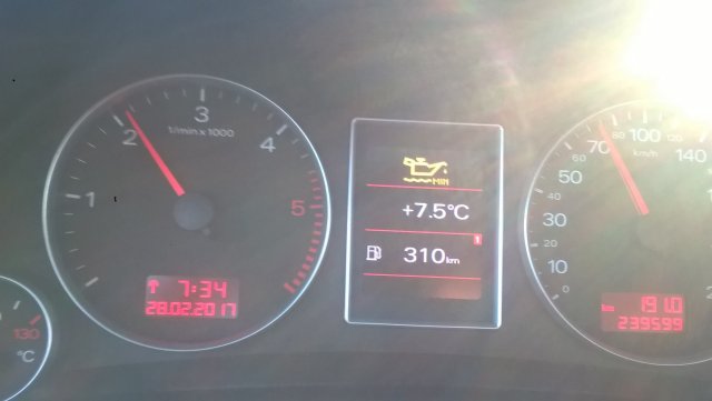

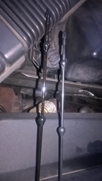

Karasik2 Opublikowano 28 Lutego 2017 Opublikowano 28 Lutego 2017 Dziś rano mnie zaskoczyła kontrolka OIL min sprawdziłem bagnet jest nawet odrobinę ponad max (od dawna) po uruchomieniu zgasło ale czekam aż zapali sie za 100km ponownie... poczytałem tutaj trochę tutaj i pare pytan sie urodziło 1. Czy możliwe że to czujnik poziomu oleju? czy koniecznie jest rozebranie miski by go wymienić gdzie on sie miesci i czy jest drogi ? moze uzywka? 2. Może odma? ale jak ją zlokalizowac i samemu ew. sprawdzić jej ew. uszkodzenie? Dodam ze 6 tyś km temu wymieniałem imbusa (samego) i chciałem za ok 3 mc zrobic regeneracje ą pompy na juz tą dobrą ... no chyba ze feralny bagnet .... ja mam 03G 115 611 T a chyba powinien być ten krótszy 03G 115 611 AE
Musashi Opublikowano 3 Marca 2017 Opublikowano 3 Marca 2017 a olej dawno wymieniany? byc moze ON w oleju?

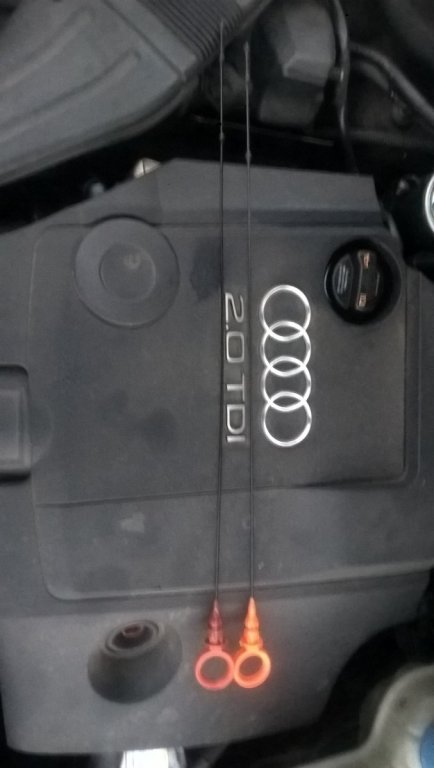

Karasik2 Opublikowano 3 Marca 2017 Opublikowano 3 Marca 2017 (edytowane) Jakoś nie mogę nawąchać ON olej wymieniałem końcem września 4,5 tyś km temu ale wywąchałem podstęp mimo iż miałem max na bagnecie postanowiłem dolać oleju bo kontalaka po zamknieciu maski (reset) wyskoczyła raz jeszcze po 20km Zakupiłem bagnet z końcówką EA i okazuje sie rzczywiście krótszy chyba ze był silnik wymieniony narazie nie wyskakuje kotrolka (dolałem 0,2) a przejechalem 150km Edytowane 3 Marca 2017 przez Karasik2
PawelVK Opublikowano 11 Maja 2017 Opublikowano 11 Maja 2017 kurcze to jest różnica w długości bagnetu. Jak to sprawdzić czy np w mojej b7 2.0tdi brd powinien być ten dłuższy czy już krótszy bagnet?
Karasik2 Opublikowano 11 Maja 2017 Opublikowano 11 Maja 2017 40 minut temu, PawelVK napisał: kurcze to jest różnica w długości bagnetu. Jak to sprawdzić czy np w mojej b7 2.0tdi brd powinien być ten dłuższy czy już krótszy bagnet? wyciągasz ten co masz spisujesz numer dzwonisz do aso podajesz VIN oni ci podaja numer porównujesz i włala

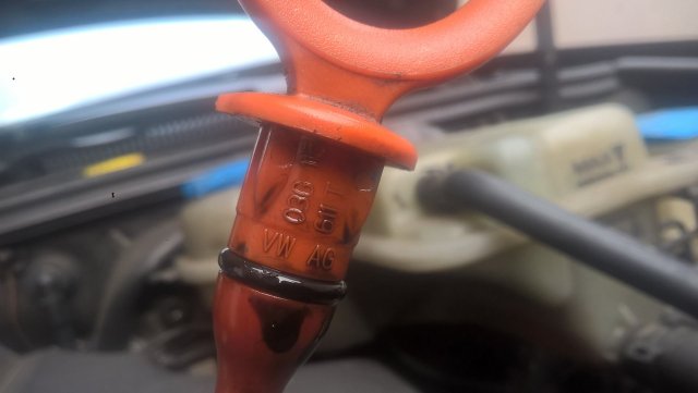

mlodyQ Opublikowano 14 Czerwca 2017 Opublikowano 14 Czerwca 2017 Witam, czy w silnikach BRE również jest problem z długością bagnetu?
Gremlin0209 Opublikowano 17 Marca 2018 Opublikowano 17 Marca 2018 W dniu 26.04.2014 o 21:19, bulayooo napisał: błąd w numerze powinien byc 03G115611T, który teraz jet zamienny na 03G115611AE. Ja mam koncowke 611 i K w koleczku... tez mi sie zapala kontrolka... Czemu mam jakies k?
