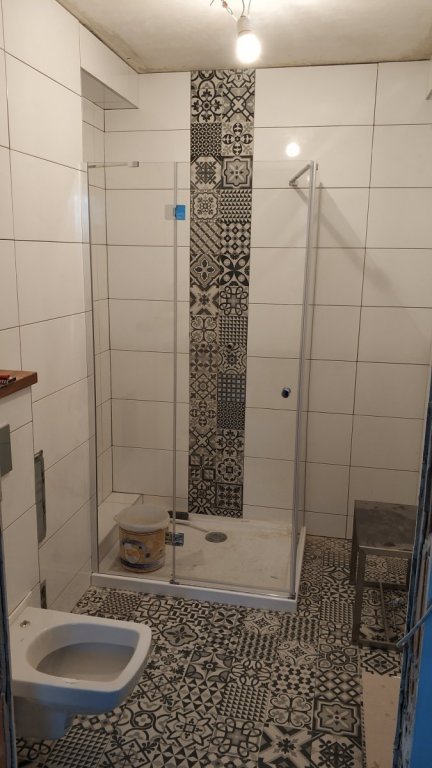

talib1990 Opublikowano 16 Listopada 2018 Opublikowano 16 Listopada 2018 14 godzin temu, marec-ki napisał: Dzięki Panowie. W takim razie za tydzień kładę płytki. Ja po 2 tygodniach ale ciepłych w miarę mimo pogody zacząłem wygrzewać podłogówkę , po 5 dniach wygrzewania zakręciłem , odczekalem 2 dni i kładłem płytki . Ja już piętro mam prawie na gotowo , dolna łazienka się kończy więc mam nadzieję , że do świąt już zamieszkamy, oczywiście tego roku co do gniazdek etc. pytanie - wybraliśmy Simon10 coś takiego . Jest to ok produkt ? Ładnie wyglądają i są w miare ciche ale jak z jakością ?
