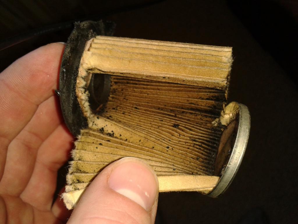

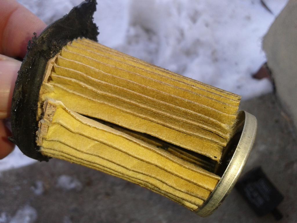

freezblock Opublikowano 3 Lutego 2014 Autor Opublikowano 3 Lutego 2014 Ten reduktor wymieniałem prawie 2 lata temu, Właśnie przymierzam sie do wymiany wtryskiwaczy i filtrów a tu taki bonus. Ostatnio spalanie mi wzrosło na łeb na szyję czy to może oznaczac koniec reduktora zawalonego syfem z gazu ?? ---------- Post dopisany 03-02-2014 at 17:21 ---------- Poprzedni post napisany 02-02-2014 at 15:37 ---------- Byłem dzisiaj u gazownika i powiedział mi, że nie musi być tego filtra i wystarczy filtr fazy lotnej. Wymieniłem z ciekawości ten filtr, żeby zobaczyć co jest w środku http://www.smacznyogrod.pl/audi/filtr.jpg http://www.smacznyogrod.pl/audi/filtr2.jpg I tak to właśnie wygląda. Wcale nie jest aż tak zabrudzony po 1.5 roku więc albo tankowałem super czysty gaz albo syf jest w reduktorze. Za niedługo go zdemontuje i sie wszystko okaże. I pewnie zamontuje ten elektrozawór z filtrem.
walekpiter Opublikowano 3 Lutego 2014 Opublikowano 3 Lutego 2014 Załóż filtr fazy cieklej bo caly syf pojdzie na reduktor, jka wymienisz na nowy to rozkrec stary i zobaczysz jakie sa w nim fanty
