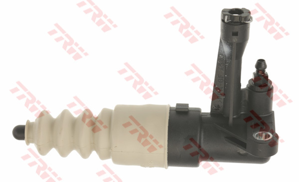

pioteros Opublikowano 13 Czerwca 2014 Opublikowano 13 Czerwca 2014 nowy ---------- Post dopisany 13-06-2014 at 22:53 ---------- Poprzedni post napisany 12-06-2014 at 20:39 ---------- roboty a roboty... niby wszystko zlozone, perwszy test... pedal sprzegla wpada w podloge, odpowietrzamy... jest juz lepiej, wpada do polowy, potem idzie z oporem ale wraz nie wysprzegla... nei da sie wbic biegu pompuje dalej, kolega kalik popuszcza wysprzeglik... a tu nagle pyk, cos strzelilo pedal wpadl w podloge i nie wrocil, kupe plynu pod autem... wysprzeglik powiedzial papa... rozwalil sie, bo byl plastikowy, masakra jakas... teraz nie wiem szukac plastikowego zeby znow w kazdyej chwili walnął, czy montowac metalowy, z kolei metalowy ma inny przewod wiec nie bedzie pasował.... masakra jakas ---------- Post dopisany at 23:00 ---------- Poprzedni post napisany at 22:53 ---------- pytanie czy da sie zastosowac jaka przelotke zeby wsadzic metalowy wysprzeglik ale zeby nie wymieniac przewodu ktory pasuje do tego plastikowego... tak wyglada metalowy a tak moj plastik ---------- Post dopisany at 23:04 ---------- Poprzedni post napisany at 23:00 ---------- znalalzem!!! ale nie u nas... wysprzeglik mam ale kurna takiego przewodu nigdzie nie dostane

pioteros Opublikowano 13 Czerwca 2014 Opublikowano 13 Czerwca 2014 ten jest odwrotny, laczy do plastikowego przewod wkrecany od metalowego... ale kurna 150zł za kawalek zlaczki? ---------- Post dopisany at 23:17 ---------- Poprzedni post napisany at 23:15 ---------- te yato sa zupelnie inne, rurka idaca do wysprzeglika to nietypowka, lepiej by pewnie bylo podmienic caly przewod, ale pewnie do tego i pompke sprzegla trzeba by bylo zmienic..
fanthomas18 Opublikowano 14 Czerwca 2014 Opublikowano 14 Czerwca 2014 Piteros, mi jakiś czas temu padł wysprzęglik i też miałem plastikowy u siebie, wymieniłem na nowy a za jakiś czas zaczął mi lecieć płyn z tego łączenia przewodu z wysprzęglikiem i kaplica, uciąłem ten przewód, kupiłem nowy metalowy wysprzęglik, kumpel mi zarobił końcówkę tego przewodu żeby pasowała pod nowy wysprzęglik i teraz jest miodzio:wink: tak będzie najszybciej i najtaniej:wink: Też bym Ci to radził Btw, pisałem w Twoim ogłoszeniu w dziale sprzedam, wyskrobiesz coś tam?
pioteros Opublikowano 14 Czerwca 2014 Opublikowano 14 Czerwca 2014 Może uda mi się cyknac fotę jutro O tym samym myślałem bo mam nawet dwa metalowe wysprzegliki tylko zakuwak od przewodów mi się wysral nie wiem czy dam rade zarobić przewod

pioteros Opublikowano 14 Czerwca 2014 Opublikowano 14 Czerwca 2014 eetam sam juz ogarnalem temat, zarobilem koncowke m12x1 od przewodu hamulcowego i wkrecilem w metalowy wysprzeglik - troszke chyba inny byl gwint ale weszlo ciasno i nie cieknie nic... jakby co nastepnym razem zamienie jeszcze raz i dobiore odpowiedni gwint - bo mam jeszcze gdzies taki metalowy wysprzeglik znowu byly jajka przy odpowietrzaniu, niby bylo słabo, pedal byl miekki, w koncu wcisnalem go do oporu i znowu cos przeskoczylo, walnelo, tylko tym razem wysprzeglik sie nie rozlecial i po tym pykniecu sprzeglo zaczelo dobrze chodzic, moze lozysko oporowe jakos wskoczylo/ustawilo sie na docisku... nie wiem, bo poki to cos nie przeskoczylo nie moglem wysprzeglac i byl nonstop zapiety bieg grunt ze teraz srzeglo klei jak glupie od samego dolu, drgania hmmm jakies tam mrowienie jest ale totalnie mi to nei przeszkadza, w dodatku stare sprzeglo stracilo pewnie wywazenie bo teraz na nowym duzo ładniejsza kulture pracy ma motorek... zobaczymy az sie ulozy wtedy zdam relacje;]
