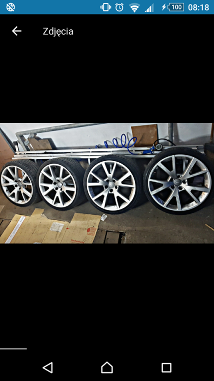

wafel135 Opublikowano 3 Października 2018 Opublikowano 3 Października 2018 widział ktos b6 na tych felgach 19?
