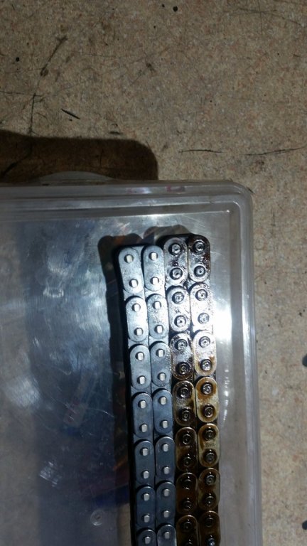

jolley Opublikowano 5 Listopada 2017 Opublikowano 5 Listopada 2017 W dniu 16.03.2017 o 08:16, krzysztof-kosior1 napisał: Po operacji Cisza jest powalająca. Mam na myśli ciszę pracy silnika. Poranne tyrkotanie to nie wiem... dziś nie było. Za tydzień powiem bo to u mnie często nie występowało. Ale do rzeczy: Okazało się, ze w banku pierwszym miałem już wymieniany napinacz. Ale wydaje mi się, że ktoś wsadził tam napinacz udający oryginał OEM z Allegrosza ("oryginalny panie za 500pln"). Ślizgi nie były w ogolę wyjechane, a rocznik napinacza to 2012. Tu zmieniliśmy więc tylko uszczelki i łańcuch. Napinacz w banku2 wyjechał mi trochę głowicy... wiec wleciał nowy napinacz firmy AUTlog... zobaczymy Przebieg mam aktualnie jakoś 225k. Jak bardzo były wyciągnięte łańcuchy? A no tak: Krzysztof, minęło trochę czasu od Twojej naprawy. Jak się sprawuje zestaw? Nadal cisza rano? Ile w ogóle jeżeli można wiedzieć, zapłaciłeś za wszystko razem z robotą?
krzysztof-kosior1 Opublikowano 7 Listopada 2017 Opublikowano 7 Listopada 2017 W dniu 5.11.2017 o 11:51, jolley napisał: Krzysztof, minęło trochę czasu od Twojej naprawy. Jak się sprawuje zestaw? Nadal cisza rano? Ile w ogóle jeżeli można wiedzieć, zapłaciłeś za wszystko razem z robotą? Poranne TRRR jest dalej... ale rzadziej ! Tak w 10% porankach występuje. I niestety... wygląda na to, że winne porannego terkotania są trzy rzeczy... Wydojony napinacz... rozciągnięty łańcuch i zawory zwrotne olejowe. Ja nie wymieniałem jeszcze tylko zaworów zwrotnych. Na 100% one odpowiadają u mnie za te TRR jedno na 10 odpaleń. Ale jest dużo delikatniejsze. Może przez nowe sprężyny, nowe łańcuchy. Ogólnie polecam naprawę. Ale zacznijcie od zaworów zwrotnych olejowych. ja niestety zacząłem od napinaczy. W razie pytań służę pomocą.

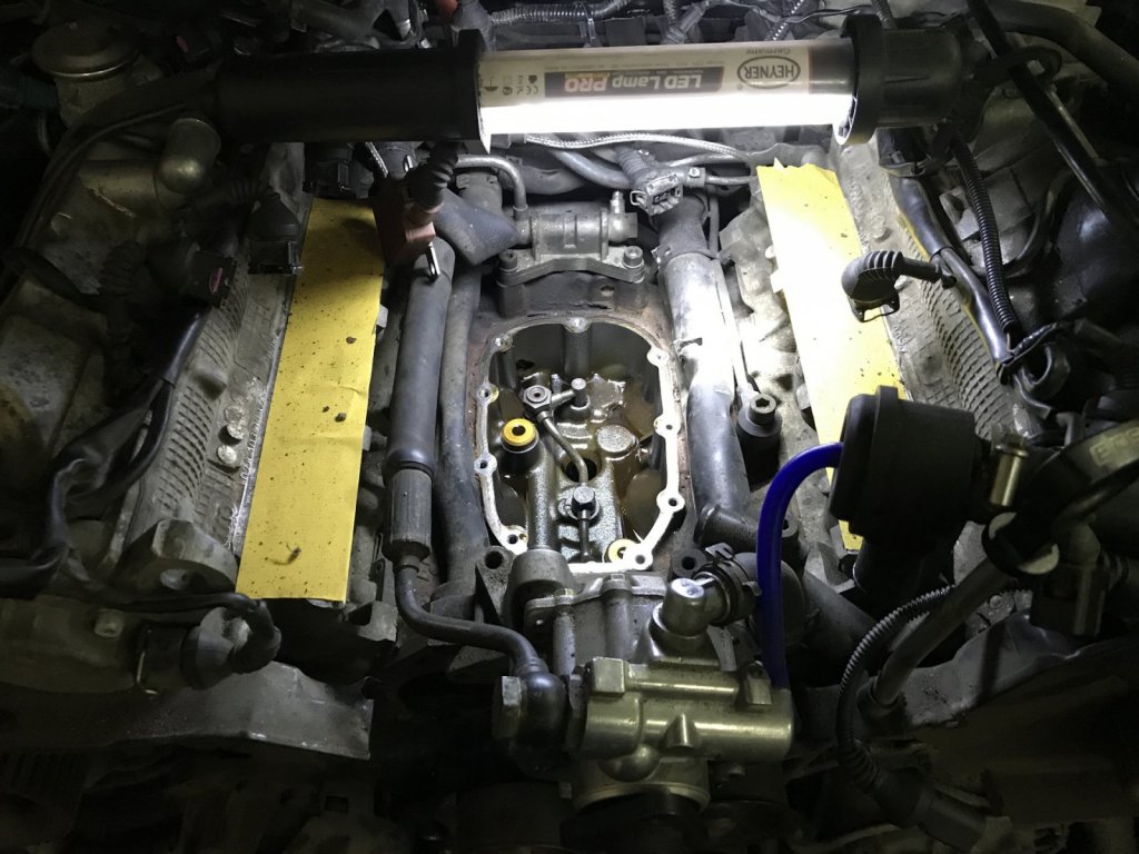

krzysztof-kosior1 Opublikowano 7 Listopada 2017 Opublikowano 7 Listopada 2017 W dniu 3.11.2017 o 18:13, Karamba38 napisał: Ktoś mi powie gdzie są dokladnie te zawory nie mogę ich znaleść na necie żeby zamówić znalazłem takie ale nie jestem pewny czy o te chodzi ? Zawór systemu pompy powietrza wtórnego PIERBURG 7.22560.41.0 Znajdują się one POD kolektorem ssącym pod pokrywą która przypomina łabędzia ssącego odmę ich nr oem 059103175F Idą tam dwa. Wymieniaj, nie sprawdzaj ich. Bo w warunkach naturalnych zachowują się inaczej. I informuj o efektach bo inaczej nie bedziemy gadać

krzysztof-kosior1 Opublikowano 9 Listopada 2017 Opublikowano 9 Listopada 2017 Rzuć okiem - akurat to nie mój silnik ale widać zaworki (złote). Rozbierania około 30minut.

Karamba38 Opublikowano 11 Listopada 2017 Opublikowano 11 Listopada 2017 W dniu 9.11.2017 o 08:35, krzysztof-kosior1 napisał: O nie nie, tu się nie zgodzę kolego. Wiesz jak wygląda głowica po 2 sekundowym terkotaniu prze rok? Miałem kolegę z 2.8 z takim przykładem. Łańcuch nawala po głowicy bo napinacz go nie napina nie mając w sobie ciśnienia... 2 sekundy to dla mnie masakra. U mnie poranne to jest jakieś 20 setnych sekund (0.2sek)... może 40setnych sekund (0.5sek). To jest akceptowalne bo dźwięk tak krótki pochodzi od ułożenia łańcucha. Akceptowalne ale jednak - wymienię zaworki również. karramba ! ! Wymieniaj, czekam na opinię ! Zapytaj w aso, na allegro są po 114 pln szt. Wiem, że w aso można kupić za 80-90pln sztuka. Specialnie dla Ciebie wrzucam foto: Podczas zdejmowania kolektora wymień wszystkie podciśnienia (!). Do tego wyczyszć wszystkie odmy (!). Zaopatrz się w dużą ilość płynu do silników. Idealnie myje odmy (czarne rurki). Wężyk do podciśnień ok 2.5m. Odmy i podciśnienia są naprawdę opłacalne przy okazji wymiany zaworków - zobaczysz różnicę pod nogą Powiec mi czy biosol może być do mycia odmy ? A i jak bys napisał jeszcze jakiej średnicy te wężyki bo obecnie jestem za granicą a autko stoi w Pl a chcem zamówić wszystko zeby juz było jak wrócę i brać się do roboty ?
