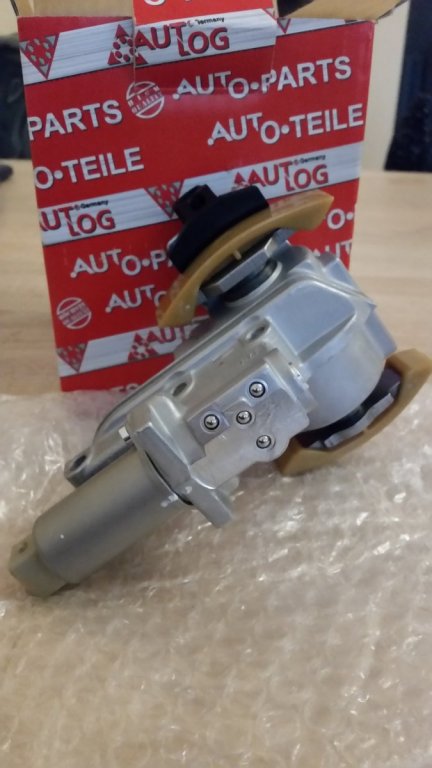

W ptk będę wymieniać jeden napinacz plus dwa łańcuchy i ślizgi na drugim napinaczu. Ten drugi napinacz wymienię za jakiś czas jeżeli jego regeneracja okaże się niepomocna. Czyli tak:
Bank 2 nowy napinacz plus łańcuch (stary napinacz wywala czasami błąd camschaft, i wcześniej klekotał, ma zużyte ślizgi i wsadzone jakieś używane).
Bank 1 nowy łańcuch, nowe ślizgi do napinacza oraz wymiana sprężyny w napinaczu na jakąś lepszą ale używaną.
Pod koniec tygodnia będę działać to podeślę fotki z zabiegu.
A tak wygląda nowy napinacz firmy autlog z roczną gwarancją:
Po operacji :D Cisza jest powalająca. Mam na myśli ciszę pracy silnika. Poranne tyrkotanie to nie wiem... dziś nie było. Za tydzień powiem bo to u mnie często nie występowało. Ale do rzeczy: Okazało się, ze w banku pierwszym miałem już wymieniany napinacz. Ale wydaje mi się, że ktoś wsadził tam napinacz udający oryginał OEM z Allegrosza ("oryginalny panie za 500pln"). Ślizgi nie były w ogolę wyjechane, a rocznik napinacza to 2012.  Tu zmieniliśmy więc tylko uszczelki i łańcuch.
