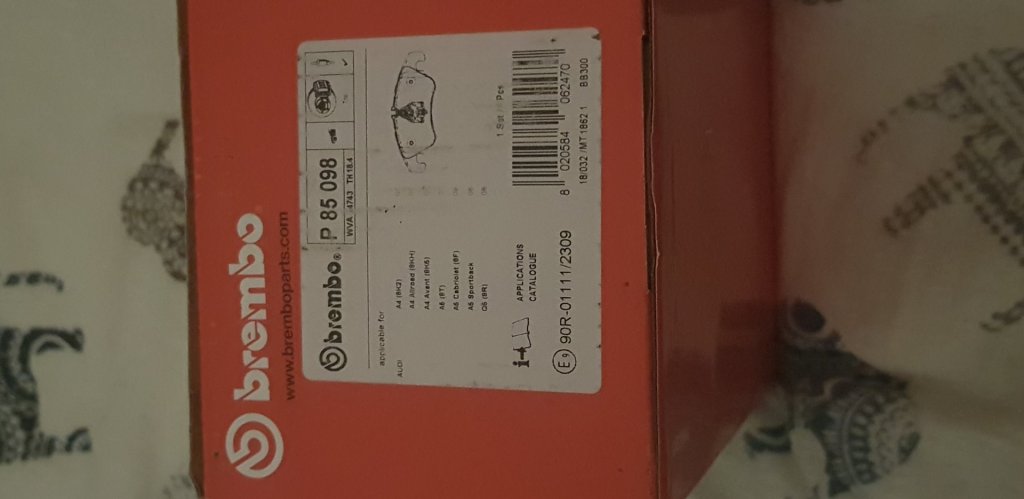

Panowie taki gratis do auta, jakie tarcze będą najlepsze? 2.0tdi 170KM 2009r
do tych klocków musisz zmienic zaciski jarzma i tarcze
To pewnie przez to są w kartonie A nie na aucie... Dev w takim razie co założyć na przednią oś (tarcza+klocek) ?
Gdyby ktoś potrzebował te Brembo pisać śmiało (pod jakie dokładnie hamulce one pasują?)
klocki zostaw, zmień zaciski i jarzma
do tego tarcze Zimmermanna
wyjdzie Ci to na zdrowie
