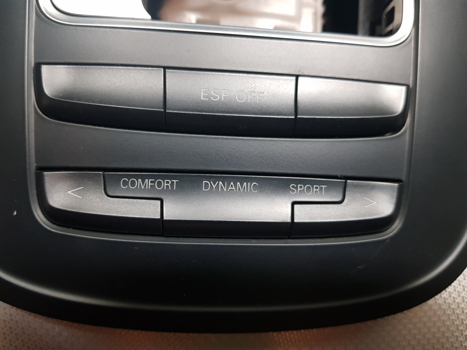

cjubas Opublikowano 8 Lutego 2020 Opublikowano 8 Lutego 2020 Cześć, jestem po montażu przycisku do ADS i... Niestety kupiłem jakiś nietypowy (z dynamic na środku, a nie jak wszędzie auto), i nie działa, w 09 błąd "niezrozumiały sygnał". Komunikacja działa, jak zmieniam w adaptacjach tryb podstawowy na dynamic, podświetla się sport, jak dam auto, podświetla się dynamic, comfort - comfort. Jednak strzałki nie działają, i z panela trybu zmienić się nie da. Dlatego myślę że przycisk nie taki jak trzeba ? Chyba że ktoś miał taką przypadłość i jakoś da się wybrnąć ? Pozdro
