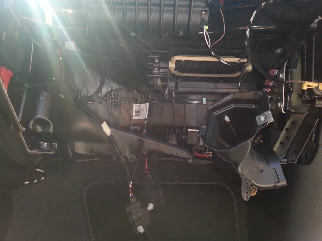

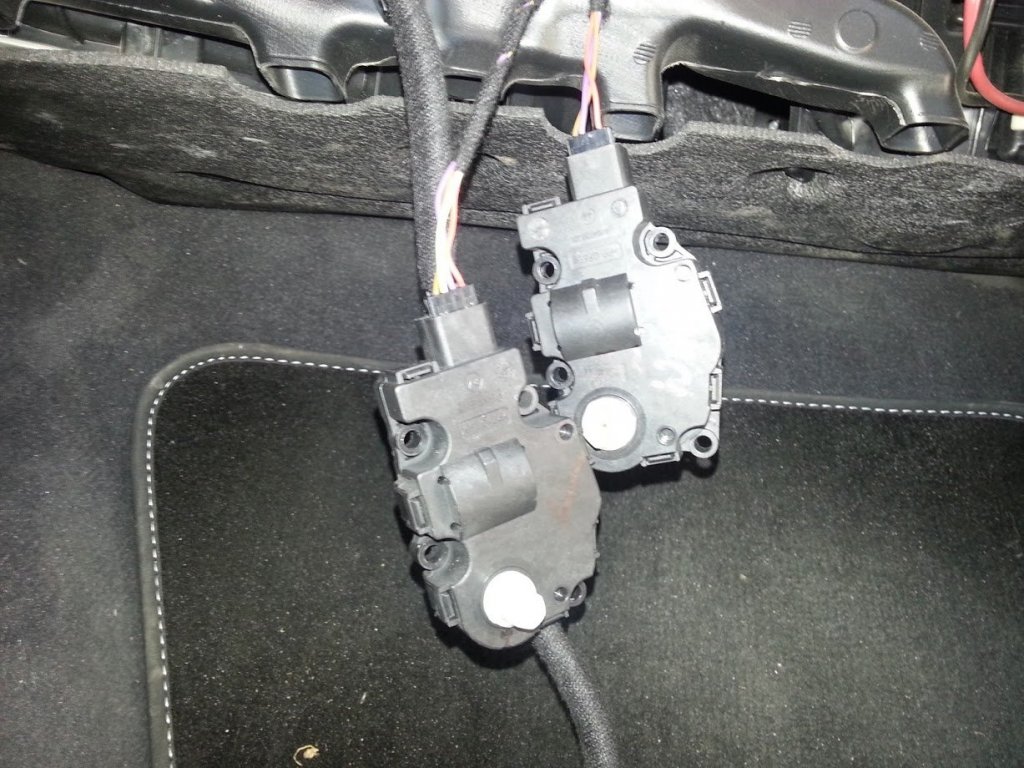

Kolejne (chyba juz 5) podejście do tematu wymiany silniczka V71 u mnie w B8.
Pół dnia odkręcania i jedna wielka KUPA !!!
Silniczek widać działa w przeciwieństwie do sytuacji przed wymianą. Ale co za tym idzie nie idzie wykonac Basic Setting :/
Za chiny wg instrukcji nie chciało to isc w VCDSie :/
Na te chwile mamy błędy :
01087 - Basic Setting Not Performed
005 - No or Incorrect Basic Setting / Adaptation
01274 - Air Flow Flap Positioning Motor (V71)
004 - No Signal/Communication
I sam chyba tego nie ogarne bo nawet nie wiem gdzie szukac :/

Wczoraj wieczorem auto trafiło do "szpeca" od elektroniki.
Ma zająć się nastawami tych pos....ch silniczków od klimy (poprzednio jak bylem u niego to "na miejscu" sie nie udało).
Po 12:00 zobaczymy co (i za ile) udało się zrobić :mellow:
Adrian na miejscu nie podołał?
