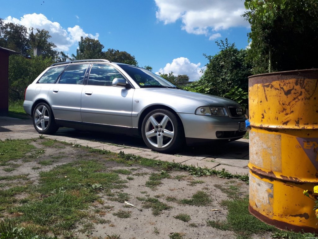

mats0n Opublikowano 13 Września 2017 Opublikowano 13 Września 2017 Ostatnio obniżałem swojego klekota, standardowo 1ba, koza była, ale wpadły najlepsze sprężynki eibach pro kit i słabsze amorki o skróconym skoku MTS, co razem nam to daje? Twardość, która nie jest wcale taka twarda, obniżenie o 30mm, przód i tył siedzą idealnie równo i komfort który wcale nie jest taki zły. Polecam ten zestaw!
kebaby Opublikowano 9 Listopada 2017 Opublikowano 9 Listopada 2017 Witam, powie mi ktoś co to za amorki i czy będzie to pasować do a4 b5 2.4 V6 sedan?
