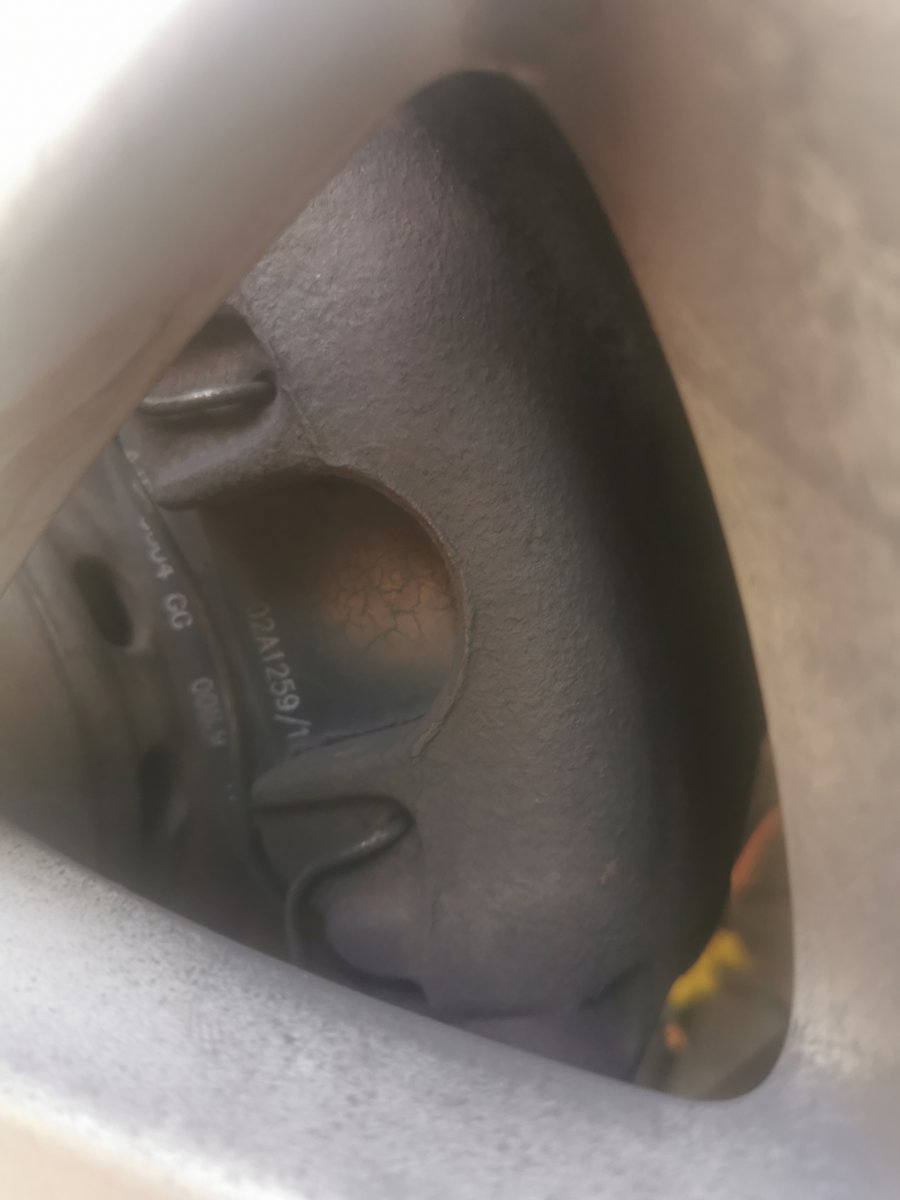

Mateusze30 Opublikowano 30 Października 2014 Opublikowano 30 Października 2014 Witam W sobotę wymieniałem klocki z przodu. Okazało się że są bardzo krzywo zużyte. Tarcze też wycięte, Nowe klocki i tarcze przetoczone. Myślałem że brakuje jakieś sprężynki lub blaszek na klocku ale nic takiego w nie mogę znaleźć. Po wymianie na początku nie było hamulców. Potem coraz lepiej ale pedał dalej wpada. Mogły ktoś napisać czy są jakieś części montażowe do zacisku? Czy w tych modelach wyrabiają się prowadnice w zacisku? Dziwnie kosi ten zacisk przy wciskaniu hamulca. Zacisk takiego rodzaju:

Dev Opublikowano 2 Listopada 2014 Opublikowano 2 Listopada 2014 Wez to szybko rozbierz Masz zle dobrane klocki, zaraz sie zabijesz... Zrob zdjecie zacisku przy zdjetym kole bo nic nie widac. Mechannik Ci to robi czy sam masz durne pomysly ?

Dev Opublikowano 2 Listopada 2014 Opublikowano 2 Listopada 2014 Ja sie nie matrwie o Twoje zdrowie tylko o innych uczestnikow dróg. Poziomem kultury to sie nie martw tylko zrob porządek z hamulcami bo masz tam straszne gowno. Nie te klocki masz w zacisku i brakuje Ci tam jeszcze czesci ktore ustalają zaciski względem jarzma, stad krzywo zużyte klocki.

Dev Opublikowano 2 Listopada 2014 Opublikowano 2 Listopada 2014 Tych blaszek nie ma w kpl z klockami Kupujesz je osobno

Dev Opublikowano 3 Listopada 2014 Opublikowano 3 Listopada 2014 Jak masz zalozone klocki z zaciskami to zakladasz jedną końcówkę blaszki pod jarzmo i celujesz zebem w blaszce w otwor blaszki w klocku ale nie wciskasz potem druga strone blaszki pod jarzmo Jak siedźi to uderzasz ręką, klika i po sprawie
