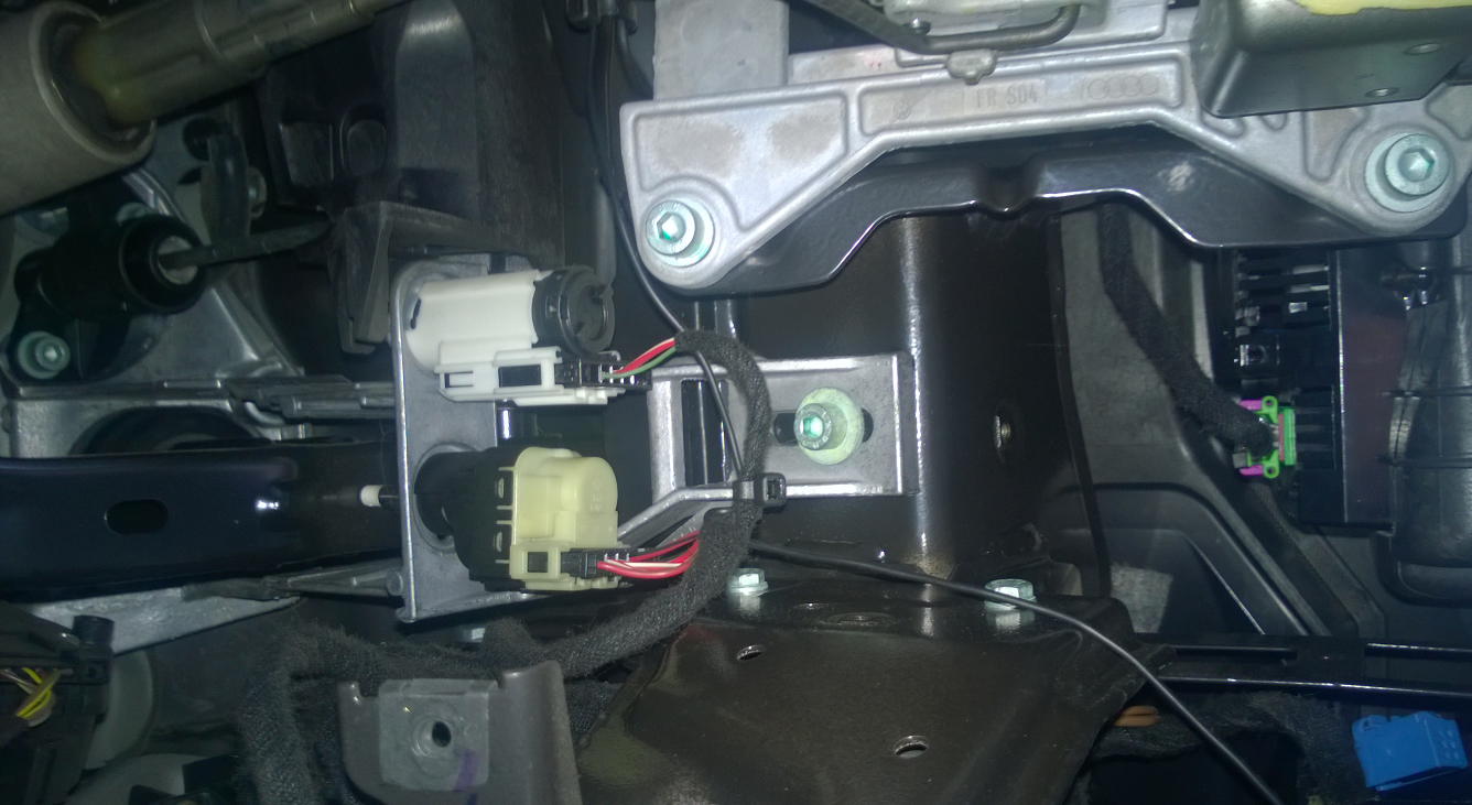

Po drugiej stronie kierownicy (jakby pod silnikiem wycieraczek) znalazłem takie coś:
Ktoś się orientuje co to za wtyczki i do czego są?
Nadal nie wiem gdzie ten przekażnik wycieraczek i do czego są te kostki 373, 370 i 392 (nieco głębiej). Grzeją się w trakcie jazdy ale to chyba prawidłowe.
To są przekaźniki właśnie, a nie żadne - jak to nazwałeś - kostki.
- 373 - steruje prędkością obrotową wentylatora chłodnicy
- 370 - też wentylator
Przekaźniki wycieraczki przedniej:
- 19 - przekaźnik wycieraczek przednich
- 99 - przekaźnik z regulowanym czasem pracy przerywanej wycieraczek
- 192 - przekaźnik wycieraczek (czujnik deszczu)
- 197 - przekaźnik z regulowanym czasem pracy przerywanej wycieraczek
