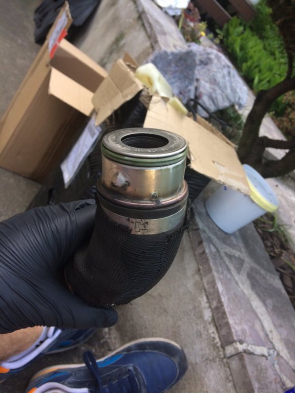

Nie do końca zczaiłem Twoj opis. Dziś rozebrałem auto i zabrałem się za montaż teego IC i ni chu chu. Po pierwsze to mam tłumik do którego dochodzi cienka rurka z tej belki metalowej pod zderzakiem. Po drugie, od turbo do belki idzie ori waz, ktory z jednej strony ma szybko złączkę (zdjecie ponizej) Mam wąż od BRD który łączy turbo z dolnym wlotem IC tylko aby z niego skorzystać to muszę chyba zerwać obecny wąż z szybkozłączki. Na razie tego nie robiłem, bo wygląda mi to na jednostronną modyfikację, a auto w razie czego ma być na chodzie w poniedziałek. Po trzecie, musze skombinować wąż który połączy mi górę IC z wlotem do belki. I tu jest teraz kropka.
Sciagasz ta opaske I masz tlumik (szybkozlaczka) bez weza - w druga strone nie ma problem bo zakladasz zwykla nowa opaske
