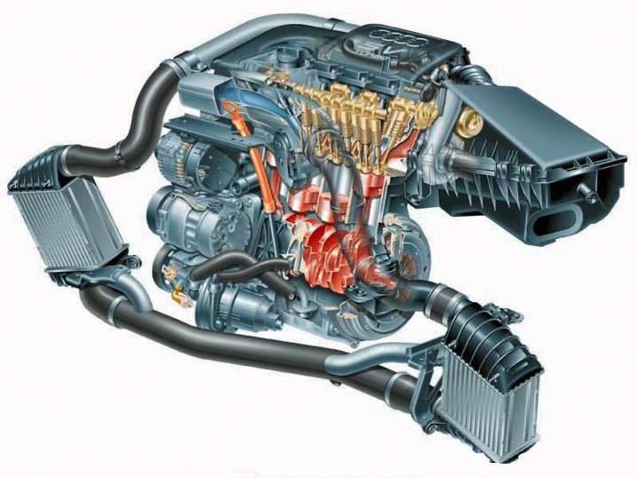

Zamierzam w swoim audi A4 B7 2.0TDI BGW (swap z BPW) dołożyć drugi (prawy) intercooler. Do tej pory wymieniłem dwumasę, sprzęgło i turbo z BRD + program w R-Performance i wywaliłem DPF. Teraz mam ok. 190 KM i żeby uwolnić trochę kucyków potrzebuję drugiego intercoolera.
Na allegro są intercoolery od 2.5 TDI z audi A4 B7. Czy mogę go wykorzystać?
Znalazłem również taki schemat w necie, czy podobnie wygląda połączenie intercoolerów w BRD (obrazek poniżej)? Z tego co zauważyłem u mnie jest podobnie, od filtru powietrza idzie połączenie do turbiny, później do lewego intercoolera i gdzieś z tyłu wchodzi do silnika. Teoretycznie patrząc na ten schemat wystarczyłoby podpiąć wąż, który idzie do silnika, do drugiego intercoolera i od niego krótkie połączenie do silnika? Wydaje mi się, że wystarczy, żebym kupił prawy intercooler (150 - 200 zł) i wąż do połączenia do silnika. Dobrze myślę, czy się mylę?

Obrazek pokazuje silnik poprzecznie. Rury w B7 są podobnie ale inaczej. Icki są podłączone równolegle a nie szeregowo. Co nie zmienia faktu że trochę kasiory trzeba wyłożyć.
