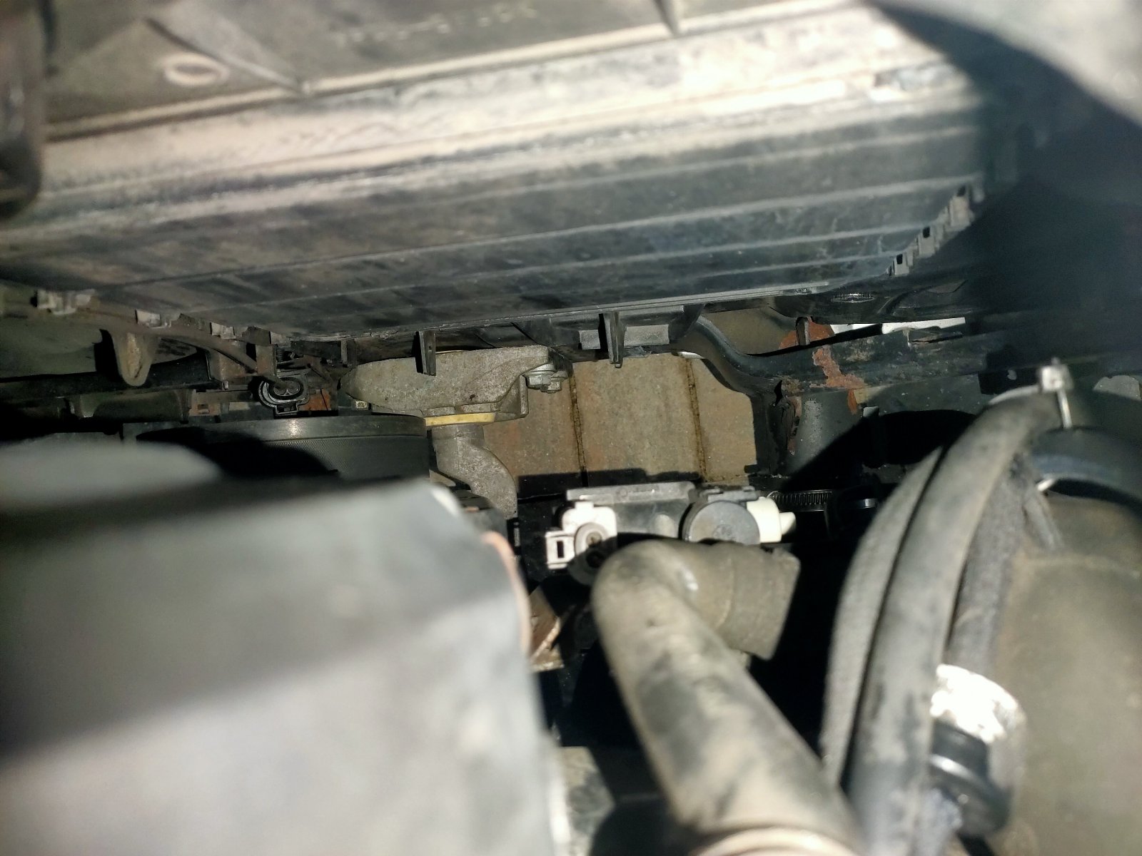

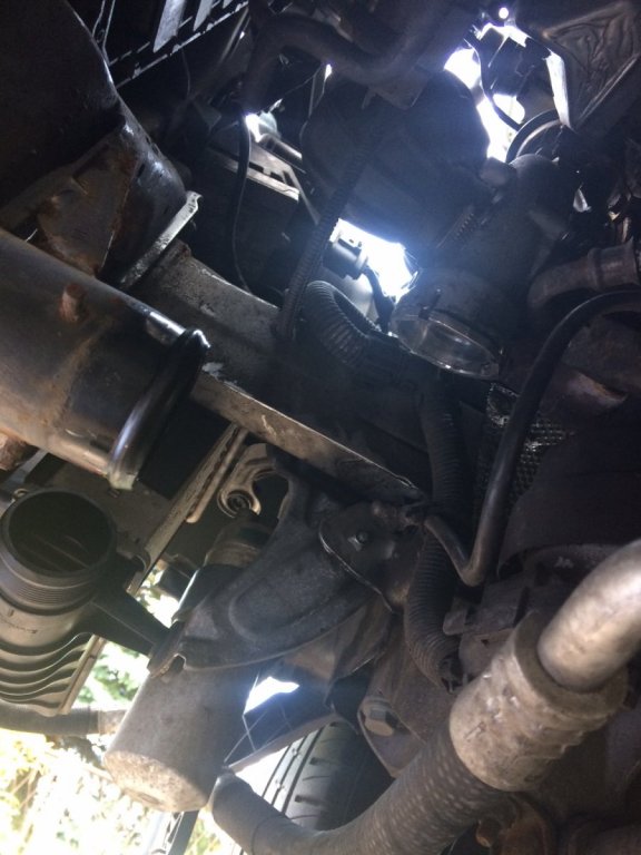

Ja mam wszystko na jednym pasku. A jakbym próbował Bexa wpychać to jakieś komplikacje są?
Patrzę na te rury pod belką avf vs. brd i to chyba nie podejdzie P&P BRD->AVF.
W AVF mocowanie łapy silnika jest centralnie, w BRD przesunięte.
Chyba jedynym rozwiązaniem to zastosowanie kolanka przy belce AVF, na oko jakieś 90 stopni. Wiecie jaka średnica powinna być takiego kolanka?
Edytowane przez jaras99
Ta wyżej jest od AWX/AVF na dwóch paskach. Jeśli masz jeden pasek to masz rurę praktycznie taka sama jak ta od BRD tyle, że wyjście jest w poziomie.
O ile dobrze pamiętam to wyjście ma 50mm średnicy.
Z Bex'em raczej daj se spokój, ciężko kupić szczelny w ładnym stanie.

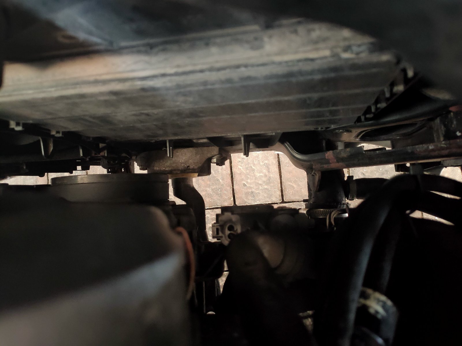

Okej dzięki. Spróbuję dziś ustalić jak to u mnie wygląda. Pewne jest że wszystko mam na jednym pasku
Rzeczywiście moja rura wygląda bardzo podobnie do tej od BRD
