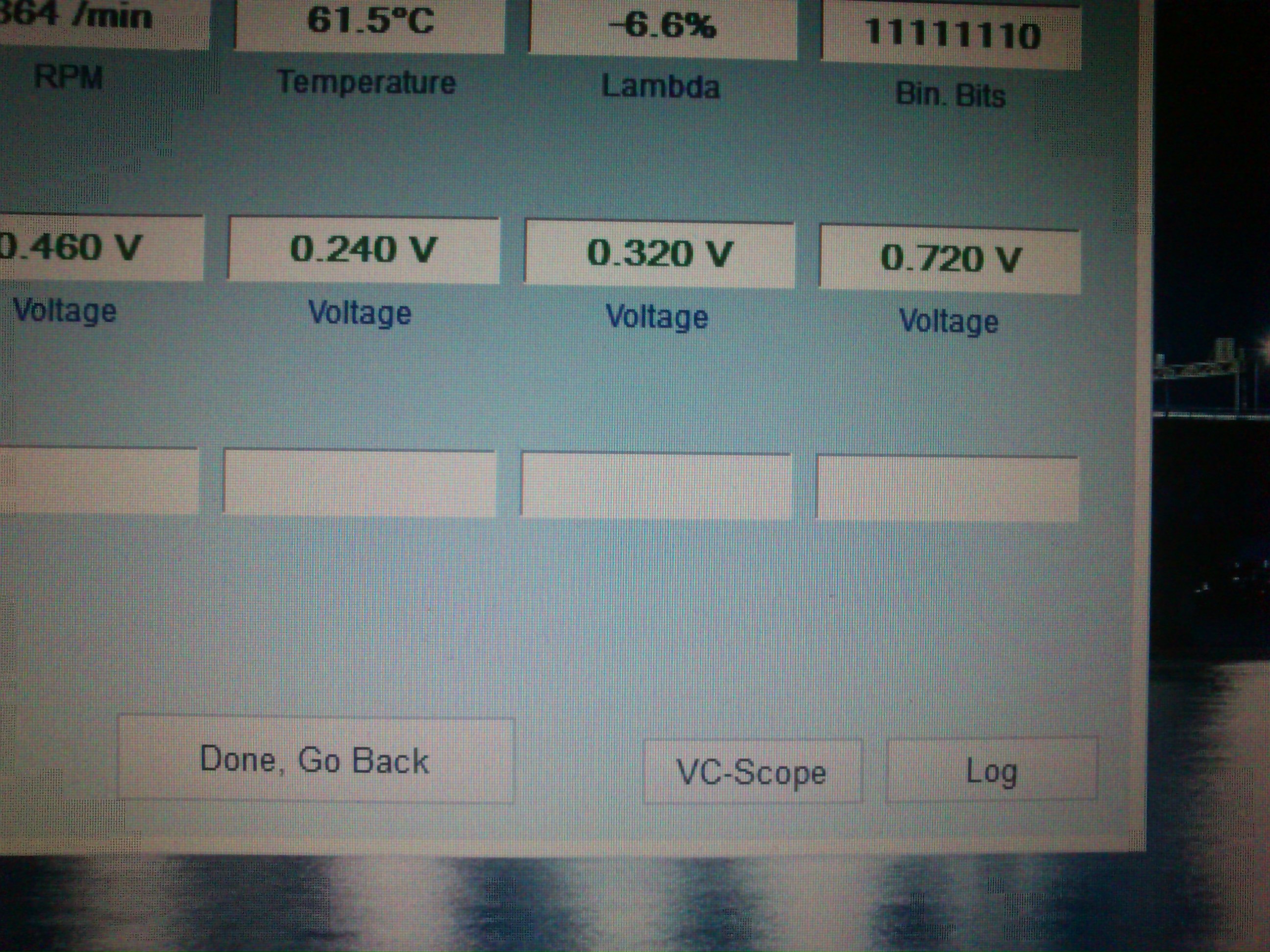

xXPiotrekXx19 Opublikowano 30 Grudnia 2014 Opublikowano 30 Grudnia 2014 witam dzisiaj grzebałem sobie troszkę vagiem w aucie i zauważyłem że na kanale 026 pokazuje jakie jest napięcie na cylindrach i troszkę mnie to za niepokoiło bo napięcie prawie że na każdym cylindrze jest inne czy mógł by mi ktoś powiedzieć czy tak powinno być czy coś jest nie tak z czymś najlepiej jak by ktoś mógł zerknąć u siebie jakie ma napięcie mój silnik to ANA z tego co wiem to jest to samo co AHL dodam jeszcze że w tym roku wymieniałem świece na DENSO, przewody wysokiego napiecia BERU i nowiutką cewkę zapłonową BERU

Łukasz13 Opublikowano 30 Grudnia 2014 Opublikowano 30 Grudnia 2014 To napięcia z czujników stukowych, nic z nich nie wyczytasz, jedynie co możesz podejrzec to korekcje zapłonów na kanale 020.

xXPiotrekXx19 Opublikowano 30 Grudnia 2014 Autor Opublikowano 30 Grudnia 2014 czyli z tego nic się nie wywnioskuję tylko muszę wejść w kanał 020 i tam zobaczyć tylko jestem w tym ciemny bo nie miałem nigdy z czymś takim do czynienia i dopiero się uczę wszystkiego co mi się przydarzy. czy na tym kanale mam robić jakieś logi czy tylko wejść i zrobic fotkę co tam się pojawia abyście mogli ocenić
soul87 Opublikowano 30 Grudnia 2014 Opublikowano 30 Grudnia 2014 kanał 20, musisz zrobic logi , 2 bieg do odcinki moze byc. aczkolwiek w 1.6 nie powinno byc zadnego cofania zaplonow. mysle ze nie powiniens szukac dziury w calym
xXPiotrekXx19 Opublikowano 30 Grudnia 2014 Autor Opublikowano 30 Grudnia 2014 ok to jak będę miał wieczorem chwilę to polecę gdzieś na miasto zrobić te logi a czemu uważasz że u mnie nie powinno być cofania zapłonów a te logi to robić na benzynie czy na LPG też mogę koledzy zrobiłem logi tego kanału tak jak kazaliście tylko nie byłem pewien czy na 2 biegu tak jak pisaliście czy na 3 biegu bo w necie znalazłem że robi się na 3 biegu ale za to zrobiłem na 2 i 3 i jeszcze do tego zrobiłem logi przepływki logi z kanału 020 robione na 2 biegu http://vaglog.pl/log_198410.html logi z kanału 020 robione na 3 biegu http://vaglog.pl/log_198409.html logi z kanału 002 robione na 3 biegu http://vaglog.pl/log_198411.html
Łukasz13 Opublikowano 30 Grudnia 2014 Opublikowano 30 Grudnia 2014 Mysle ze nie masz za bardzo co kombinowac bo jest w normie, przeplywka tez.
