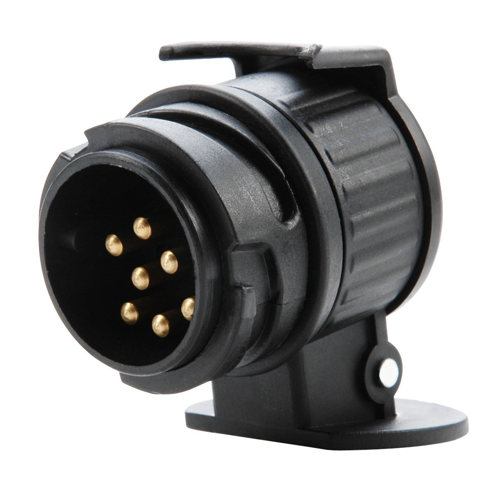

hmmm, więc pomylony jest tylko opis, schemat jest prawidłowy, w sumie podłączałem wg schematu i martwi mnie brak tych świateł, moduł raczej działa bo kierunki, awaryjne i stop świecą. Sprawdzałem na dwóch przyczepach i wszędzie brak pozycji :(
A przyczepy masz 13 pin ? Czy używasz przejściówki? Może ona jest uszkodzona?
Natapane z P8
Natapane z P8
Też bym to sugerował.
Edytowane przez Bromchit
Natapane z P8
Używam przejściówki z 13 na 7 pin , ale pomierzyłem ją miernikiem i niby odpowiednie piny z obu stron są połączone więc co by mogło z nią być nie tak.
Edytowane przez MiruK
Z autopsji wiem że są z nimi problemy. U mnie dopiero druga która kupiłem działała jak należy
